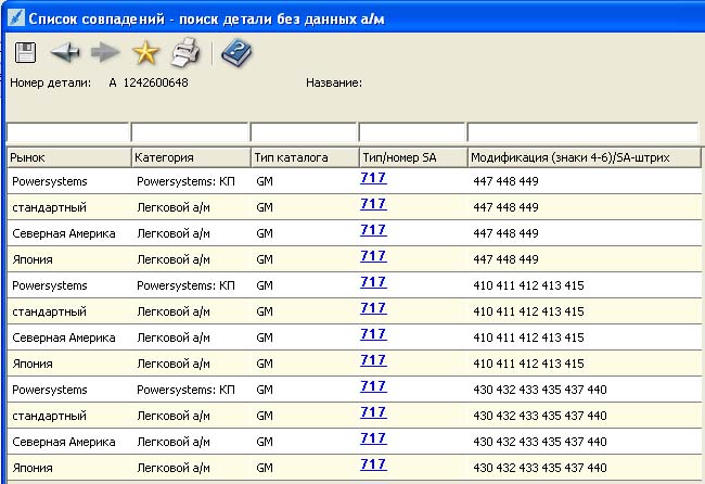

На всех 124-х законцовки тросов спидометра абсолютно одинаковые. Тросы отличаются только длиной - под автомат, под механику и под правый руль. Шестеренка привода спидометра A1242600648 одинакова у всех не зеркальных МКПП.
У тебя просто какой-то левый трос.

#6 ОФФЛАЙН   Danil
Danil
  • Cообщений: 3528
Отправлено 22 September 2015 - 18:55
Dr. Diesel
Сообщение отредактировал Danil: 22 September 2015 - 19:15
Pontiac Firebird
