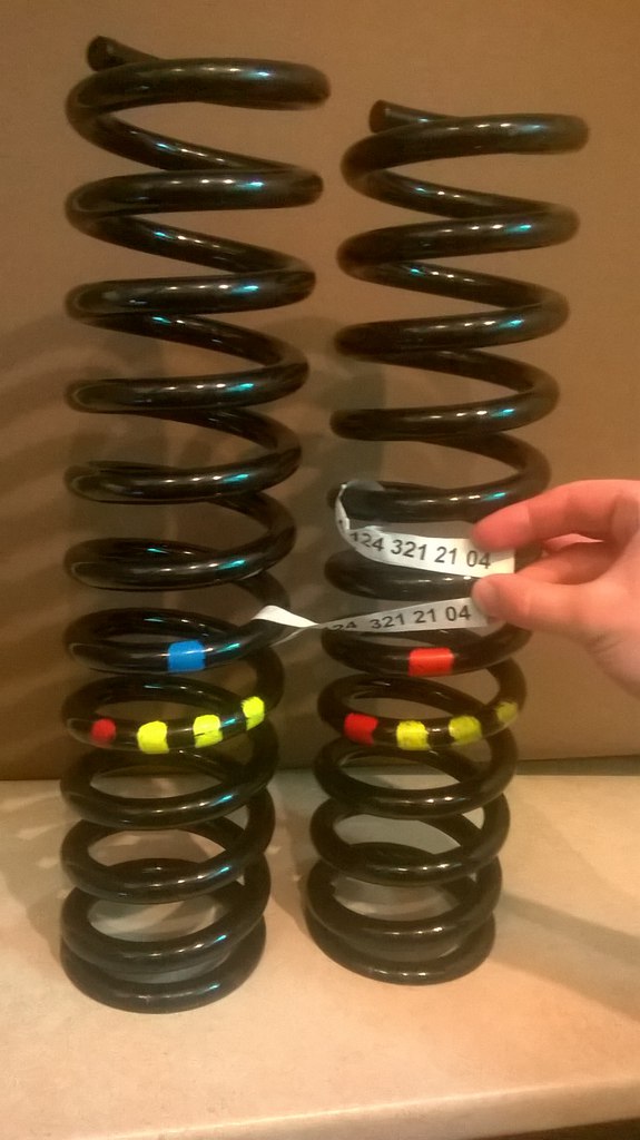

Всех приветствую.Снова решил поднять вечную тему подвески 124-го.Подсчитали балы и заказали оригинальные пружины с метками 1 красная 3 желтых,насколько я выяснил это обозначение жесткости.А на витке выше обозначение на одной красная метка,а на другой синяя(оригинальный код одинаковый).Пружина с синей меткой на 7 мм выше,чем с красной.Соответственно и проставки разные.Для чего предназначены пружины с одинаковой жесткостью,но с разной высотой?Для чего мерседес это придумал? И что обозначают цифры на оригинальных амортизаторах(3-ки,7-ки и т.д.)Спасибо.
Я в шоке. Епт, за 5 лет ничего не поменялось. Кто у них там сидит по отправке пружин?
Одна красная метка на одном витке означает длину пружины, т.е. пружина короткая, соответственно будет жёстче. Синяя одна метка означает, что пружина длиннее и мягче той, что с красной меткой на одном витке.
Так было написано в технической документации, мне давали почитать.
У тебя на твоей фотке и так видно, что с синей меткой пружина длиннее.
Меня смущает другой вопрос, почему за 5 лет ничего не поменялось и продолжают присылать пружины с разными метками, издеваются что ли ?
Я уже сталкивался с этой ситуацией и официал по моей просьбе писал письменный запрос на отправку пружин С ОДИНАКОВЫМИ МЕТКАМИ. Синих не нашлось, красные с 3-й попытки прислали через месяц.
Но такие сообщения постоянно всплывают на форуме ежегодно, я так понял, нифига ничего не поняли и продолжают разные присылать.
Даже не вздумай с разными метками ставить, увод и кривостоящий автомобиль гарантирован.
Почему такой идиотизм происходит, мне самому нужен ответ, для чего разные цвета и кто вообще присылает разные пружины?

Так-то одиночные цветные метки обозначают какая проставка должна стоять под этой пружиной,пружины разные,косяк поставщика.Им похрену.

Пружины с один номером и разными метками взаимозаменяемы - нужно правильно подобрать резиновую прокладку. И нигде не указано, что они меняются только вместе.
Если это производитель так делает, я очень удивляюсь, ведь красная и синяя пружины по жёсткости в поведении разные будут.

Та же песня, 'Ника Мото' г. Краснодар, прислал две пружины с синей и красной метками. Парт номера одинаковые, после идут 5 цифр, на одной 11389, на другой 12389. Проставками я так понял не вариант их выравнивать?

Ярлычки то одинаковые висят, и при этом номера набитые на последнем витке тоже одинаковые у разных по сути пружин?
Там после одинаковых номеров еще цифры.
