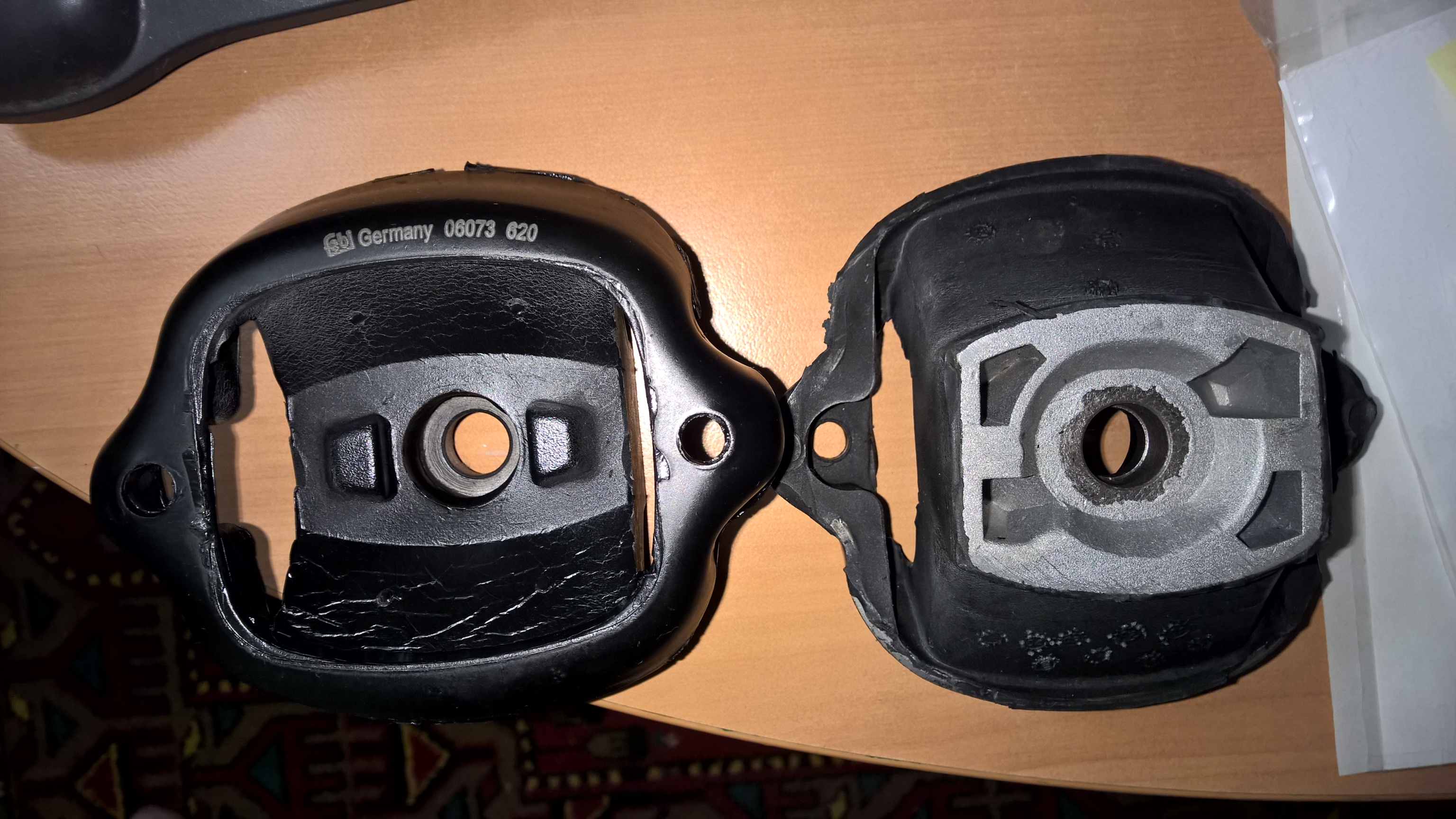

Приветствую. Посмотрите на фото. Это то,о чем я думаю?
Если да, то какая пошаговая технология замены?

да подушка, да порвана.

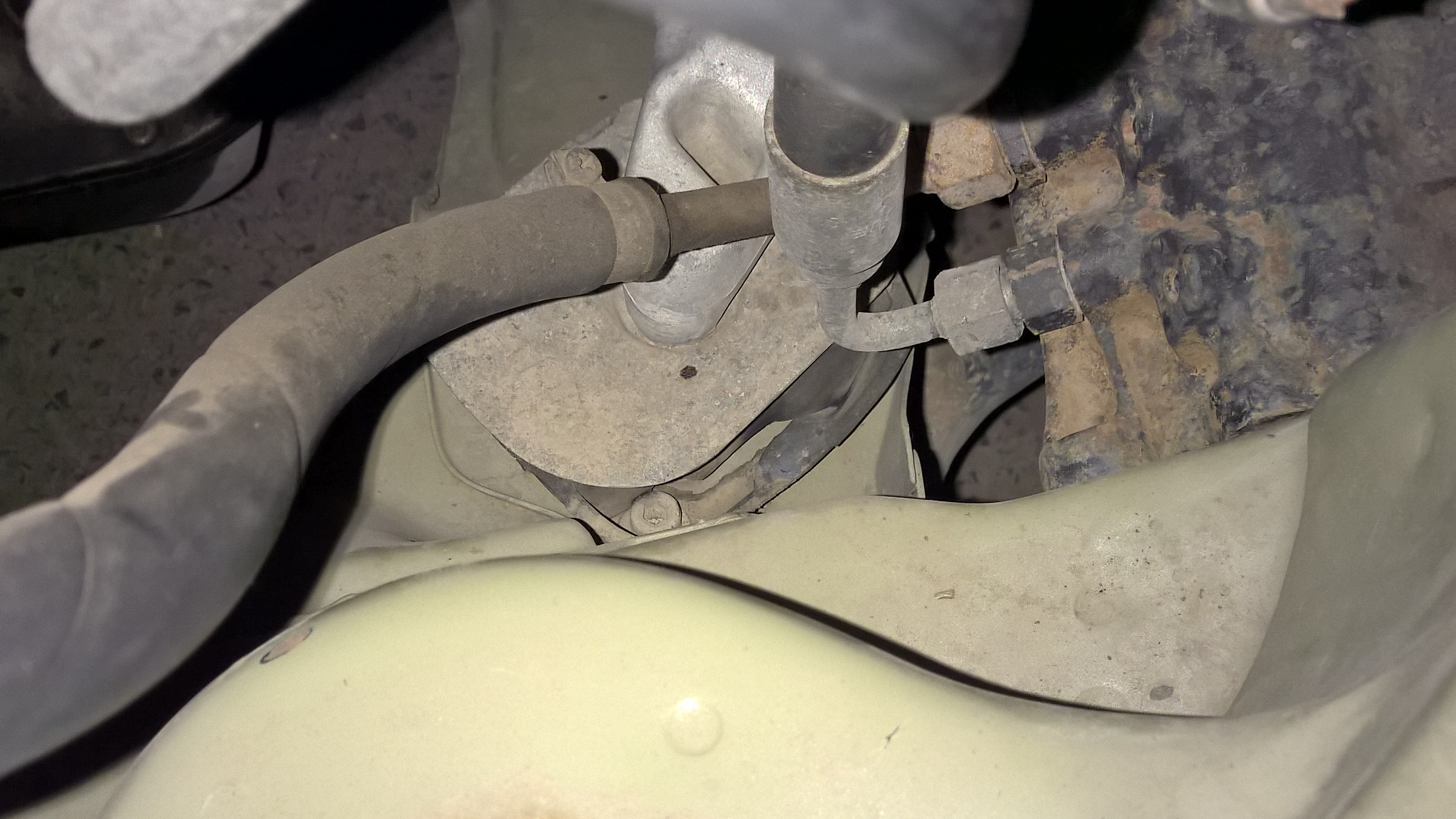

Какова технология замены на 616 моторе? ни разу не менял подушки вообще.
Может стоит обе поменять?
С машиной достались две новые Феби.
Что-то по элкатс эти подушки бьются как для 617. Не годятся?

[/quote это одно и тоже по ходу 617 даже побаче 5 цилиндров
на 616 там почему то отверстия у подушки по другому расположены..

Технология проста, откручиваешь один болт подушки от лапы, затем откручиваешь два болта подушки от балки, потом домкратишь двигатель, выкидываешь старую подушку, ставишь новую и все в обратном порядке собираешь. Ничего сложного нету, подушки лучше поменять обе сразу
