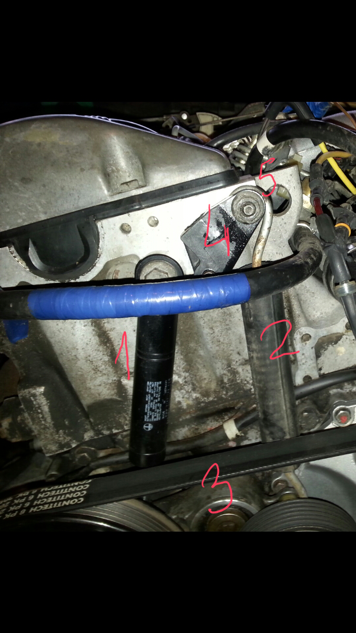

Всем привет. Ребят как происходит натяжение ремня на 602м двигателе? Там два амортизатора или один амортизатор и пружина ? если кто может скинте фото как там должно быть пожалуйста,у меня в место амортизатора самодельная штанга стиот хочу сделать как положенно ,Спасибо

1-амортизатор ставиться штоком вниз покупай стабилус он идет в оригинале
2-пружина
3-коромысло на нем проверь подшипник и подшипник на ролике
4-пластиковый рычаг,который натягивает пружину вверх которая в свою очередь создает натяг на ролике коромысла
5-болт контрит пластиковый рычаг
2-пружина
Всё вот теперь понятно,спасибо большое,вопросов больше не имею)!
