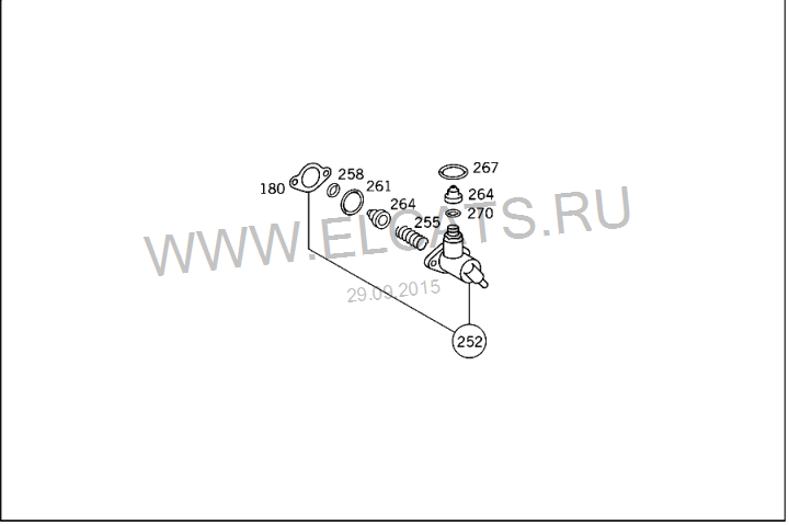

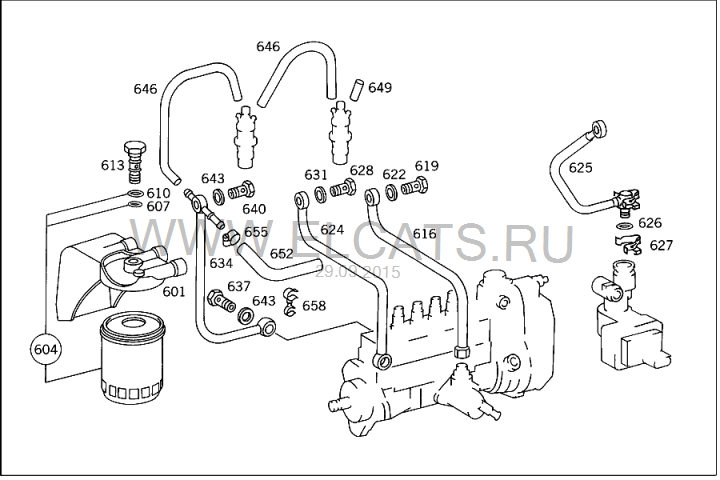

Отправлено 29 September 2015 - 10:47
подай топливо напрямую к трубке 624 через грушу под давлением (средняя на топливном фильтре), если заработает, меняй подкачивающий насос. 252.CImage__1_.png

#20 ОФФЛАЙН   hardden
hardden
  • Cообщений: 86
    w124, E300D, ASD, АКПП, AC
Отправлено 29 September 2015 - 11:14
воздух в топливной меняй все пластиковые трубки где то микротрещина
пускай сперва подкачку проверит, ведь после простоя топка самотеком все же доходит до фильтра. ТНВД жрет быстрее чем качает насос. ИМХО
