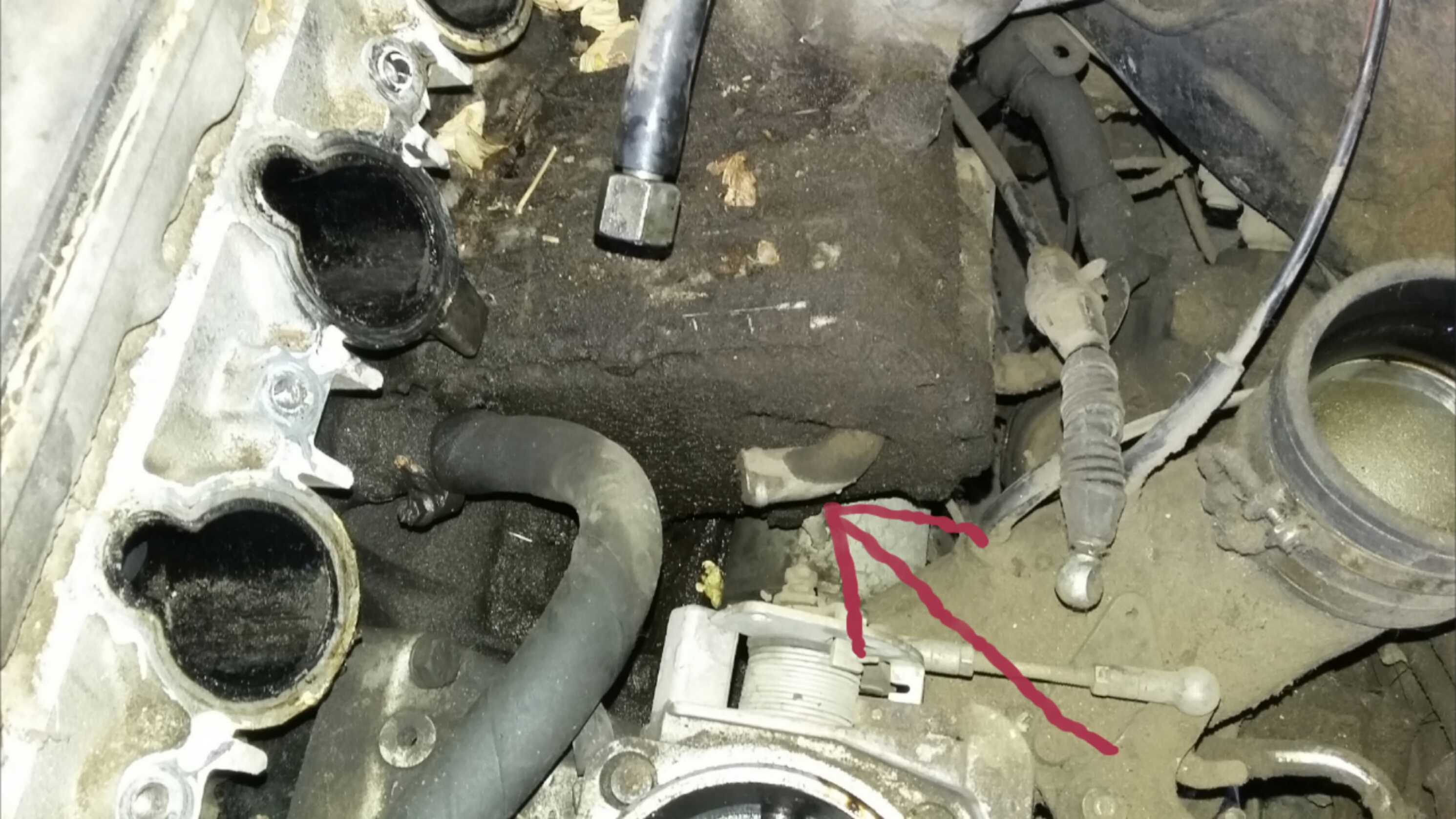

Здравствуйте. Подскажите пжл куда идут эти выхода. И если есть дайте схемы, ссылки. Спасибо

w124, M104. 3.2 бензин,HFM 1992 г.в. WDB1240281B805627

ну старые шланги с колкектора это вентиляция мотора, идет на основание копресора кондея. на теплообменик маслофильтра по пямияти идет черех железную трубку к лбу мотора, по сылкам все картинки есть

А возле масляного фильтра что за выход?ну старые шланги с колкектора это вентиляция мотора, идет на основание копресора кондея. на теплообменик маслофильтра по пямияти идет черех железную трубку к лбу мотора, по сылкам все картинки есть

яж гворю, тосол, точню не помню, как проложено, но по сылкам есть все! если будешь делать наугад, потеряшь много

Это нижняя вентиляция картера.
Один шланг идёт на кронштейн крепления компрессора кондиционера а второй на кусок впускного коллектора на который крепится заслонка.
В коллекторе между этими штуцерами стоит жиклёр его нужно размочить и отмыть.

нифига не видно, но если там просто штуцер торчит заглушеный, то он там просто так

там такой же выход как и на первом фото. был заглушеннифига не видно, но если там просто штуцер торчит заглушеный, то он там просто так

А вот этот?
Нет на первом фото оба штуцера.
На втором фото штуцер под неизвестное предназначение так как ни разу не видел что-бы что-нибудь было к нему подключено.
