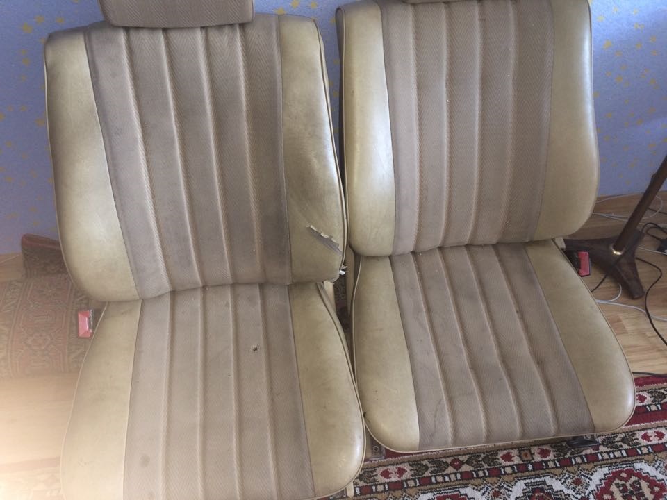

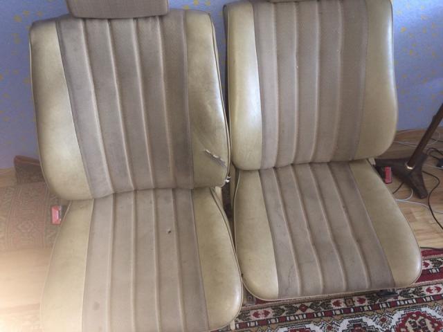

Есть подробный отчет, как снимать обивку сидушек w123?
Купил бежевый салон, но он весь в жутких пятнах, которые не берет ваниш. Хотелось бы снять обивку и кинуть ее в стиралку.

лучше всего положить задний диван вверх ногами и нажать на него - например сесть сверху, тогда легче выковырять картон по краям обивки - картонн этот пришит к краю обивки и затолкан в паз краюшка сидухи, если он не мок, не набух и железка не ржавела, то должно достаточно просто выходить. с передними немного сложнее - там надо спинку снимать - внизу сзади два самореза и спинка выходит вроде вниз и назад. Остальное по аналогии с задом.
П.С. может каким-нибудь моющим пылесосом можно отстирать? у меня тоже на заднем пятно, вот побаиваюсь - не знаю как кожзам перенесёт стирку...

Берется отвертка, сидушка переворачивается вверх пружинами и по кромке с помощью отвертки поддевается картонная кромка вставленная в паз и так по всему периметру . Сидушку во время снятия можно поддавить коленом, чтобы проще было вытаскивать кромку. Центральная часть сидушки имеет обычно пять петель, которые чаще всего прижаты к кокосу, металлическими скрепками. С помощью плоскогубцев отогнуть и снять, также сделать по бокам , где если не лазили ранее , тоже есть металлические скобки , которые крепят тряпку к кокосу. В стиралку кидать не надо, иначе весь картон кромки растворится в машине.

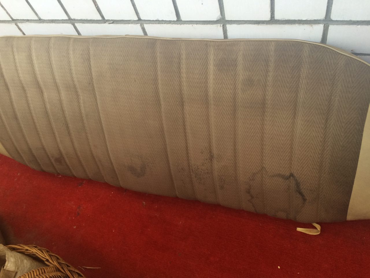

а перед как разбирать? зад разобрал

Спинки снимаются прям на месте, а вот сиденья, как мне кажется, проще открутить, будет удобнее.
Стирать рекомендую вручную с хоз мылом и щеткой с мягким ворсом, лучше натуральным, чтобы не повредить структуру ткани (рвутся волокна и быстрее изнашивается) В конце прополоскать прохладной водой, подвесить, аккуратно руками придавить, чтоб вода сошла и оставить стекать. Как стечет, можно направить вентилятор для ускорения высыхания. Часто лучше не стирать, ткань уже старенькая, да и картонный борт развалится, придется отдавать в ателье чтобы вшить пластиковый борт.
З.Ы. Не вздумайте стирать в машинке, испортите!

борт картонный RIP на подушке задней. что там в ателье относить? Попродробней!

Если не в стиралке, то где? Там пятна вьевшиеся, которые ничто не берет. Ваниш не взял, порошком вручную натирал, не сработало.

Свой такой же бежевый стирал вручную смесью порошка и ваниша одежной щеткой.
Раза три-четыре пришлось повторить, пока все более-менее отошло.
Назад крепить удобнее не железяками, которые рвут уже поизносившуюся подкладку по бокам, а пластиковыми стяжками.
Они плоские, не рвут ткань и в случае ошибки просто отстригаются.
Это по краям, а в центре, где петельки - железяки сквозь кокос, да.

Химия для мытья двигателя в пенообразователь, щётка и кёрхер на 380 решает проблему с загрязнением легко! Кожзам потом растворителем пройдёшься и вуаля!

растворитель смывает фактуру с кожзама. то есть он становится гладким. а дверные карты растворяет до дыр...
замачивал в порошке на несколько дней.
испорченный картон пришивал новый. берётся картон для стелек. по причине недостаточной его толщины склеивается в два слоя. и пришивается на место старого. главное ширину полосы не увеличить - иначе проблема будет натянуть.
