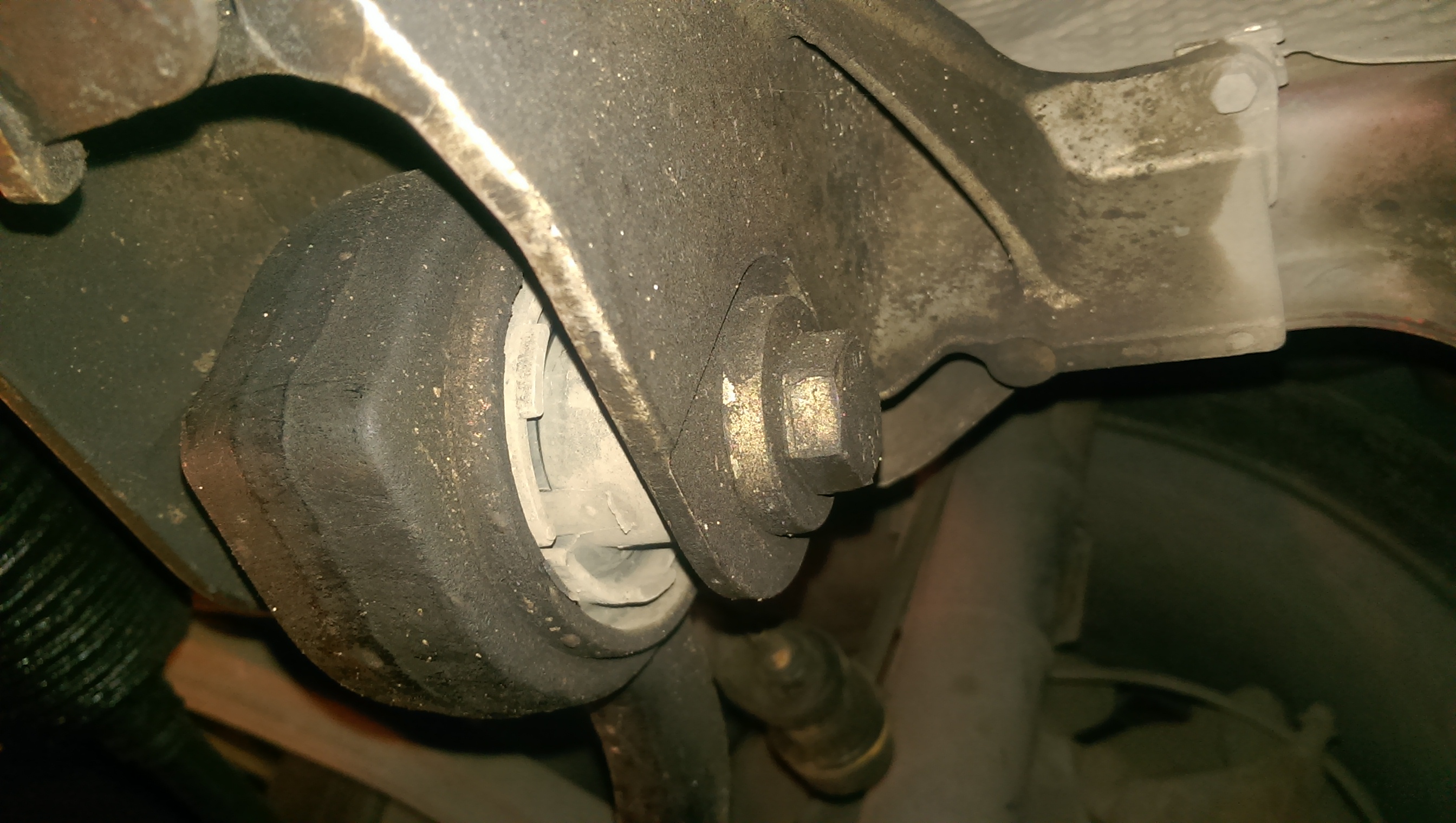

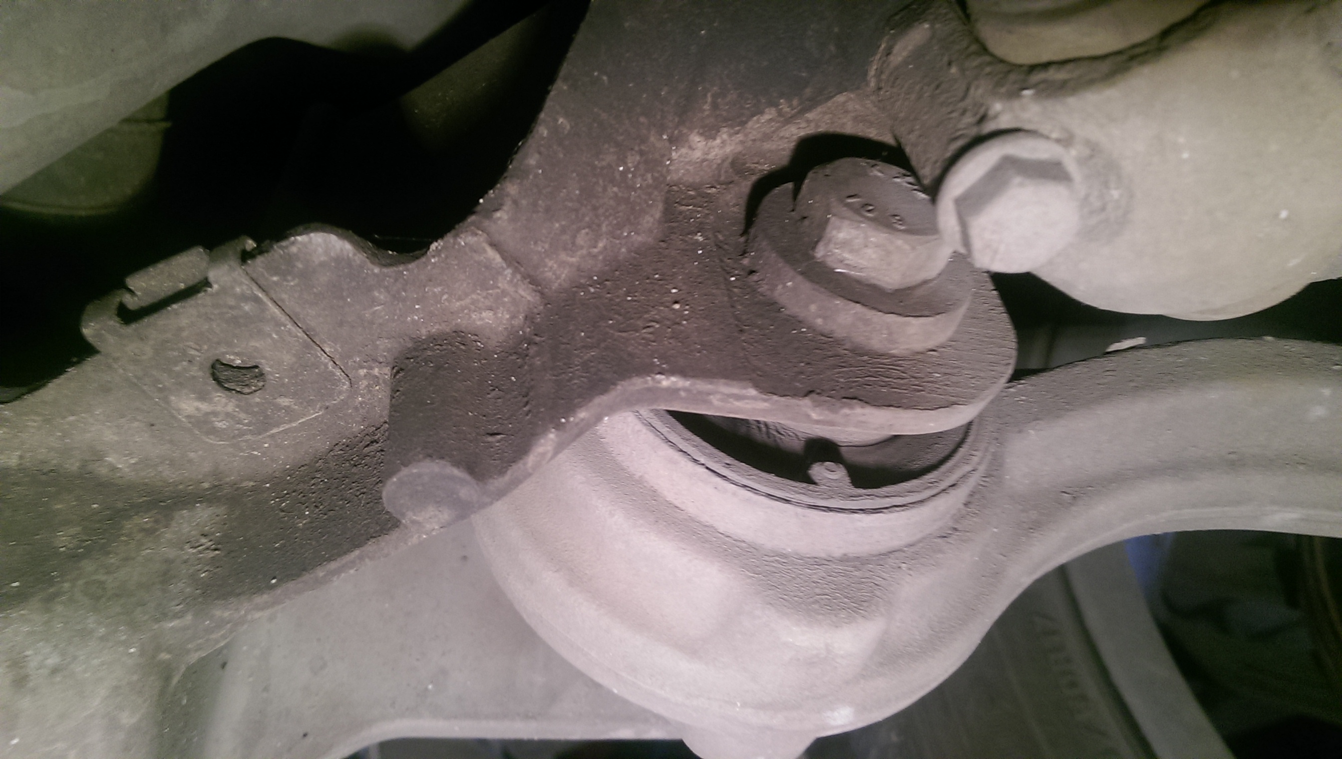

В прикрепленных файлах фото двух рычагов. Там вроде как обычные болты, регулируется ими или нужны другие?

По ходу только схождение,в сервисе должны были сказать.

На данном типе подвески только схождение.А что с развалом не устраивает?

если есть 100% уверенность в том. что рычаги не китайские и не гнутые, то замена подрамника.
на 203-м других проблем не бывает.
ЗЫ! есть ещё вариант кривого сходразвальщика...

Есть специальные розвальные болты,которые смещают салейнблок относительно оси.Там есть три положения.

это незначительная корректировка. регулировки как таковой там нет.

+100 500!эти болты(сервисные)приобретаются отдельно и все регулируется великолепно-конечно если не было ДТП и все рычаги не гнутые

это всё разговоры в пользу бедных! и предназначено для того, что если машина например была бита, то НЕЗНАЧИТЕЛЬНО подстроить углы. изначально, на нормальной машине, с ровным подрамником и нормальными рычагами, регулировки схождения вполне достаточно.
если углы по каким либо причинам не выходят, то
1. кривые или китайские рычаги
2. кривой подрамник
3. машина была в серьёзном ДТП, после которого ушли крепления стоек и заменой подрамника уже не помочь.
по умолчанию мы считаем что аморты и пружины правильные, соответствуют вину авто, резина и диски штатные, мастер на стенде регулировки углов понимает, что он делает и тд и тп.
