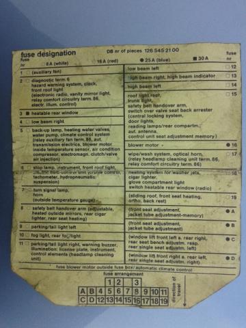

Добрый день. Поделитезь плиз, таблицей или схемкой, какие предохранители и релюхи за что отвечают, в подкапотной коробке предохранителей. Или ткните носом, где можно эту схемку взять. Машина 380SE, но"переколхожена" на 300D. От прежнего хозяина досталось с большим кол-вом недостатков по электрике, сейчас тычусь практически вслепую. Помогите!

завтра сфоткаю

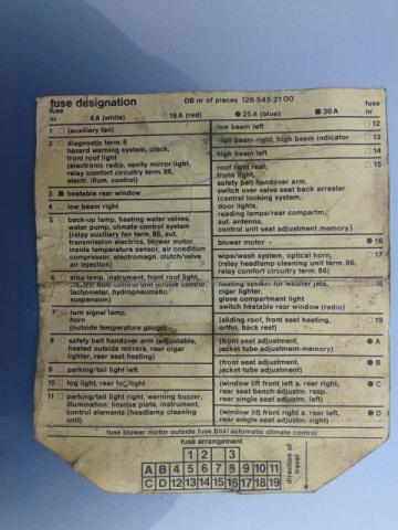

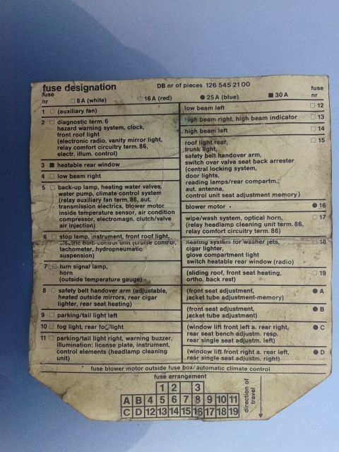

Отправлено 30 September 2015 - 02:00
завтра сфоткаю

Две схемы (по ссылке и на фото) вступили в конфликт. Та что по ссылке, к машине подходит ( по расположению реле) процентов на 85. Та что на фото, по расположению предохранителей и реле вообще не совпадает с коробкой предохранителей.
Но всёравно спасибо, скопировал :-)
