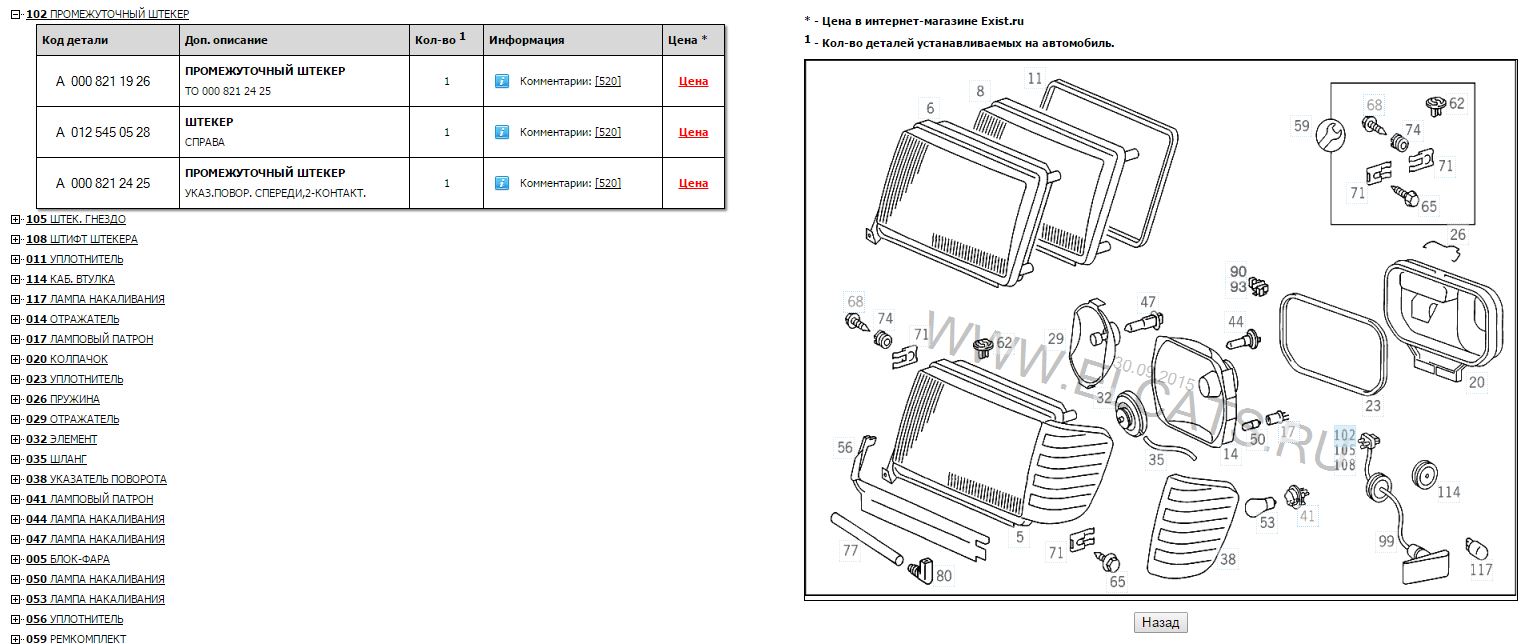

В элкате посмотрел почемута нет номерка проводки, ток фишки но суть такая
Вероятно сама коса головного света должна предусматривать подключение повторителей, у меня была такая коса под фарамойки

А номерки не подскажите таких ?
Вот:
