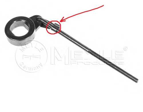

заказал эту детальку. Сегодня буду ставить.
Вот что приключилось.

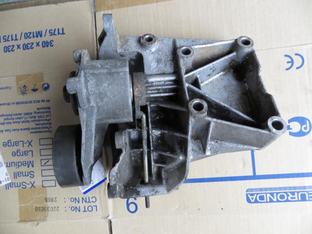

Отправлено 30 September 2015 - 09:48
1. Лопнул не шток, а ухо натяжителя, тебе оно надо.post_33251_1431091439_thumb.jpg
2. их БУ охапка.

По поводу того, что лопнуло: насколько мне удалось увидеть через щель, разхреначило именно эту шнягу в этом месте
Хотя, можт я и ошибаюсь - тут будет окончательно видно только после того, как всё разберу.

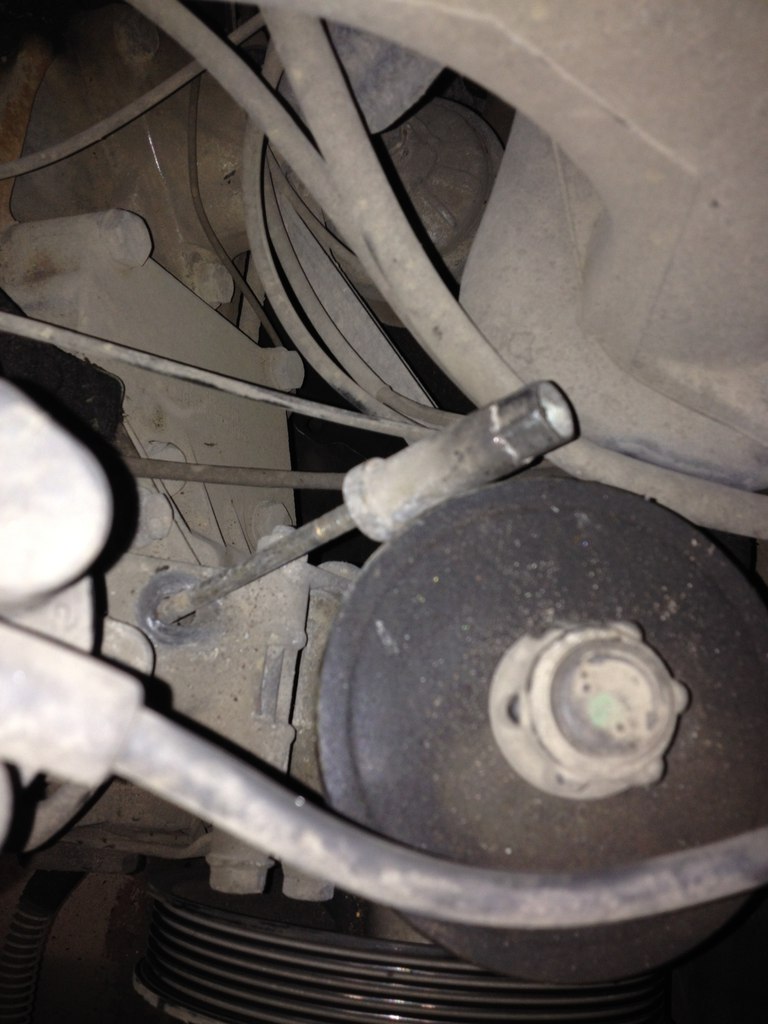

Починено.
Итого: Открутить длинный болт под ключ на 19, крепящий сам блок натяжителя, открутить рамку натяжителя - 2 болта под ключ на 13, третий болт - под ключ на 13 и гайку на 13. снять шкив помпы ГУРа (3 болта под ключ на 13)
амортизатор-натяжитель можно не откручивать. он прекрасно вписывается в эту конструкцию: помогает найти штоку своё место.
всего операция с перекурами занимает 30-45 минут, с последующим натяжением ремня.

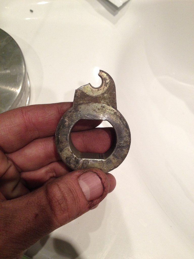

... а вот что и где лопнуло:
