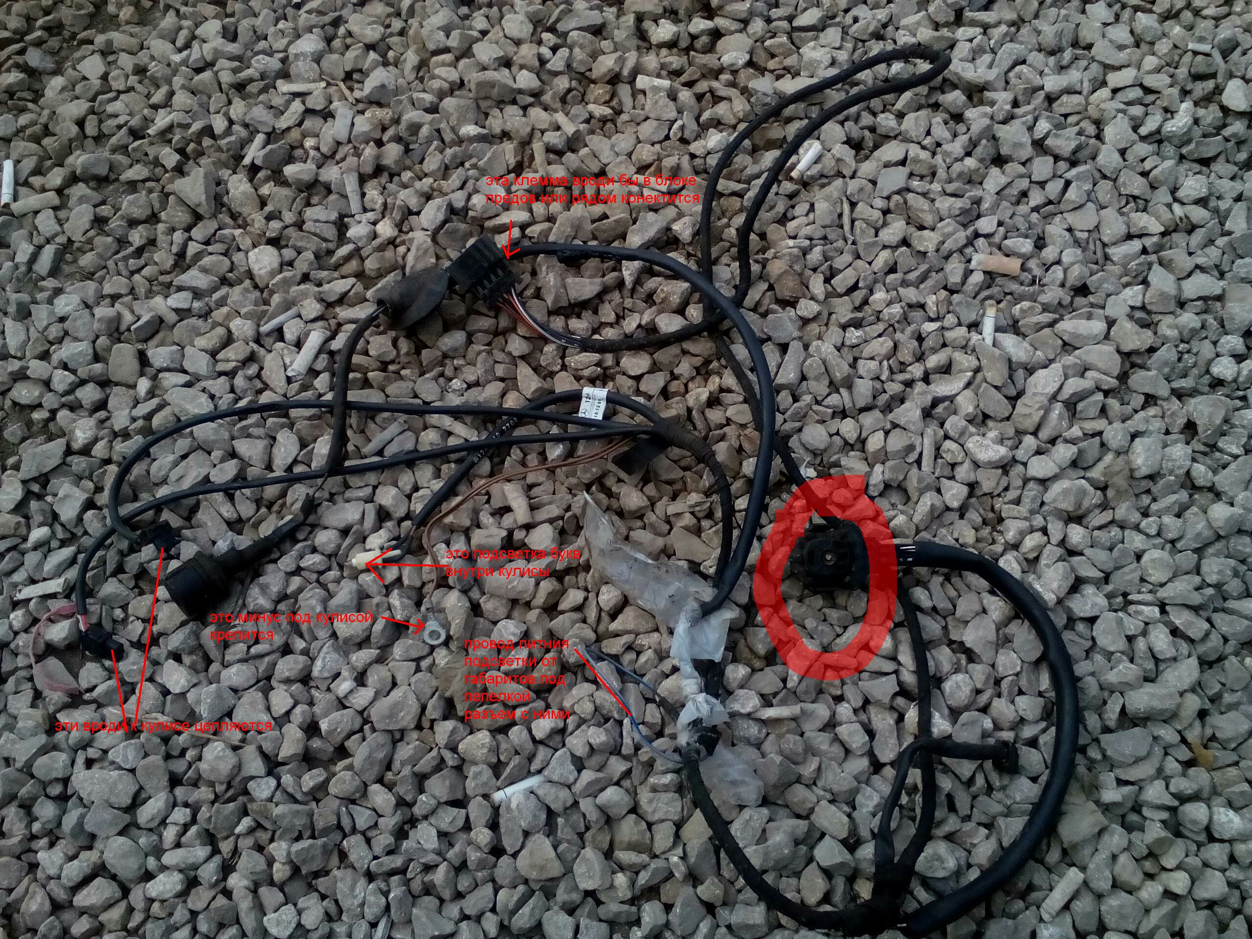

При сборке не поставили кикдаун, забыли или х... их знает почему не поставили, но и не уперли, салон собран, теперь чтоб поставить его, что снимать надо и куда это все дело подключается, не хватает кнопки, в каталоге не могу найти.на фото он, может что там лишнее с ним?

Провод, точнее на датчике номер A 002 545 22 14, а сама кнопка не эта A 124 300 01 41????

Фото неудачное - не видно цвета проводов, а по цвету можно многое прояснить. Которые обозначены как к кулисе - один (блокировка 2-3) цепляется к кузовной проводке ЭБУ, другой - к пневмоклапану переключения S/E. Круглый рядом с ними - на соленоид КД коробки.

Он в оплетке, родной, а где этот клапан , я так понимаю у всех 124 подключение идентично? Рядом стоят два авто, купарь и седан, если глянуть шо куда

В рест версии вакуумных клапана 2: переключения блокировки 2-3 передачи, стоит над вакуумным усилителем тормозов, управляется кнопкой S/E с селектора; и сдвига переключения на повышающую передачу, стоит в районе левого стакана, управляется от ЭБУ.
На дорест версиях клапан один - блокировки 2-3 передачи.

A 002 545 22 14 - это включатель КД, стоит под педалью газа, имеет 4 контакта: 2 на замыкание и 2 на размыкание.
A1243000141 - по каталогу дает, что это ОТБОЙНИК ПЕДАЛИ ГАЗА.

Первый который 002 его номер я нашёл, это который на фото обведен, а вот по каталогу отбойник который может и есть сама кнопка, и под педалью больше нет места под другие какие то отбойники, может это она и есть, в корзину закинул уже)))))

Так это и есть включатель КД с одетым разъемом. Плохо видно, по-моему он подломан. А по цвету жил проводов - он. У меня такой стоит под педалью газа и в конце хода педали нажимается ею с характерным щелчком. Вот он с отсоединенным разъемом:
