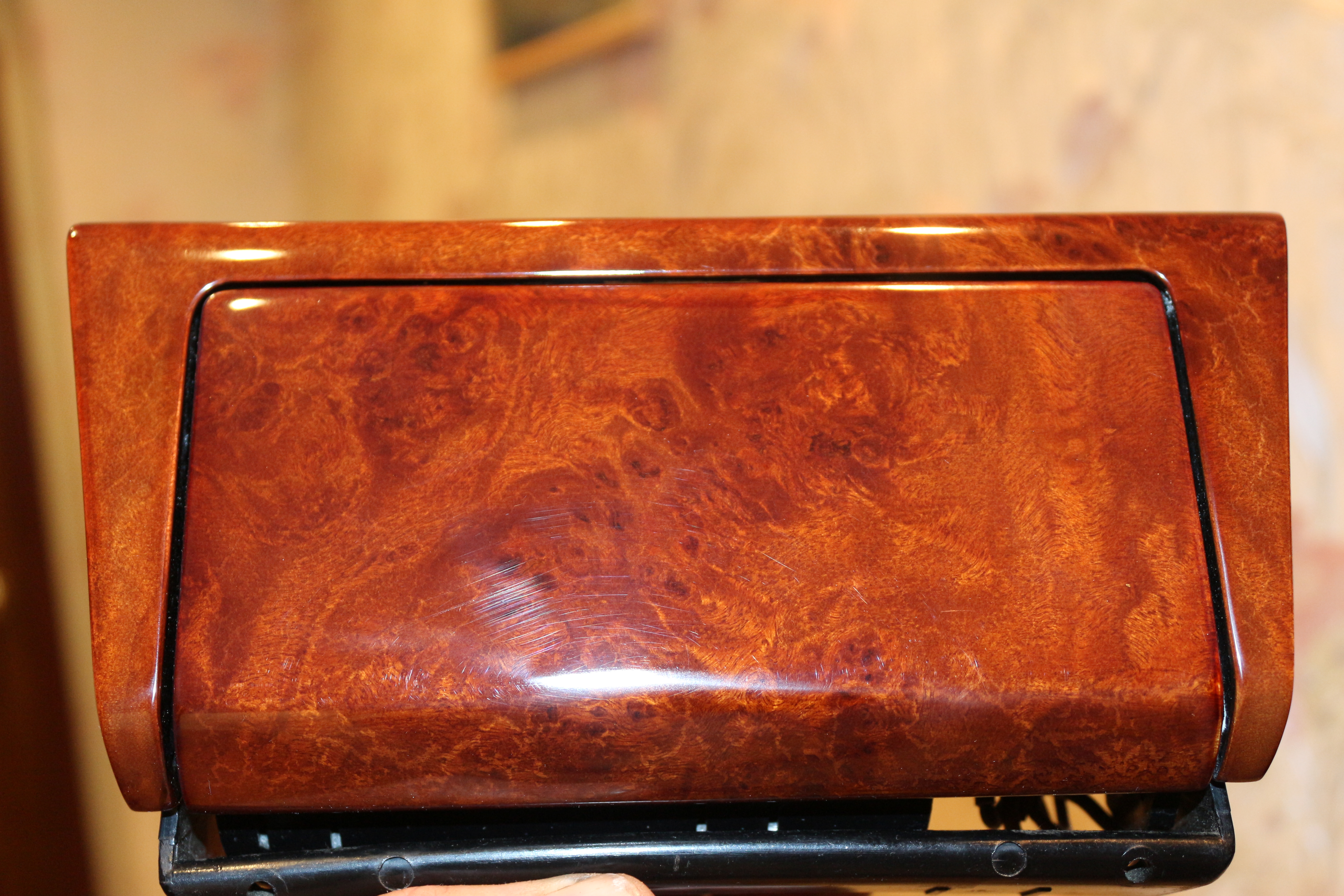

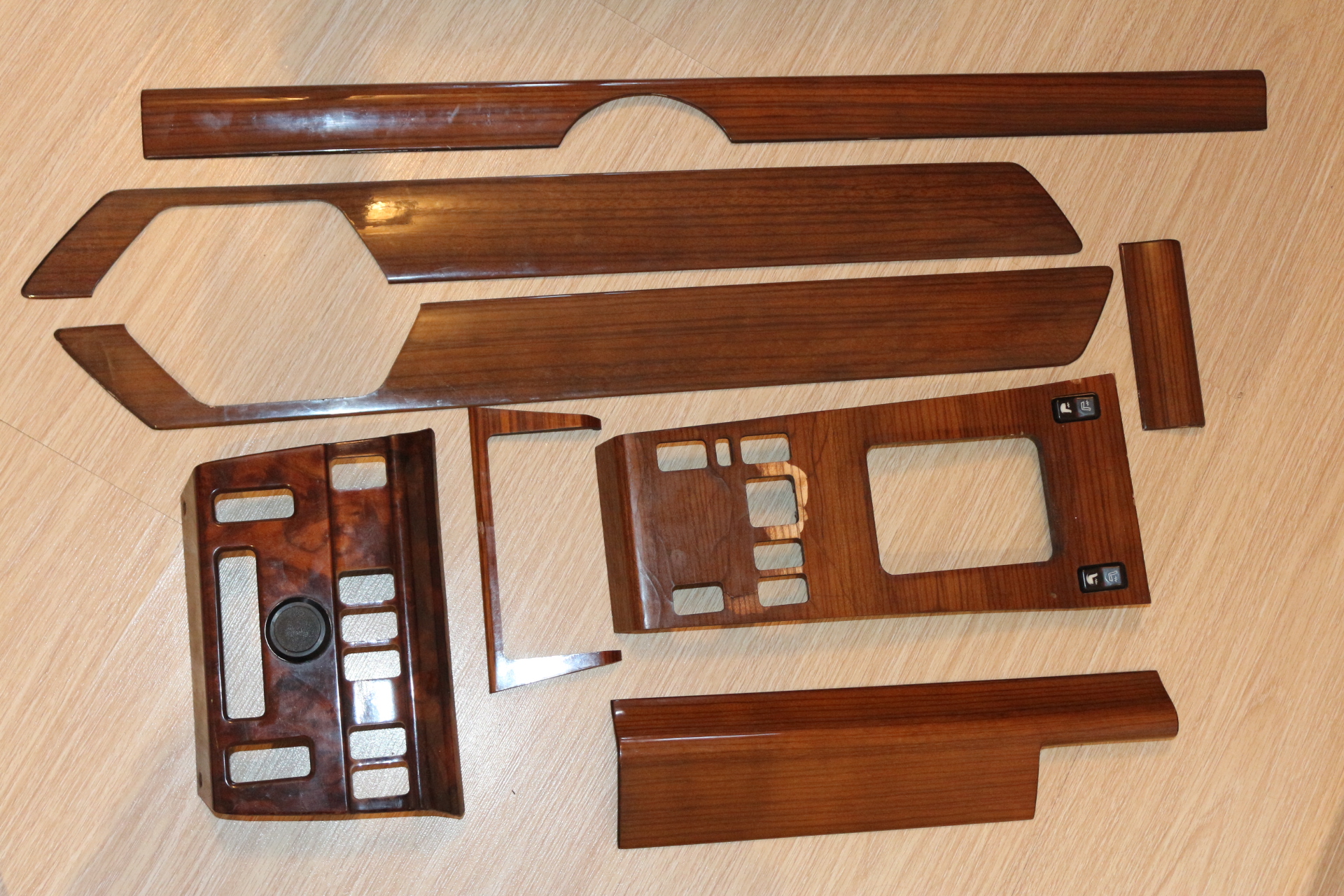

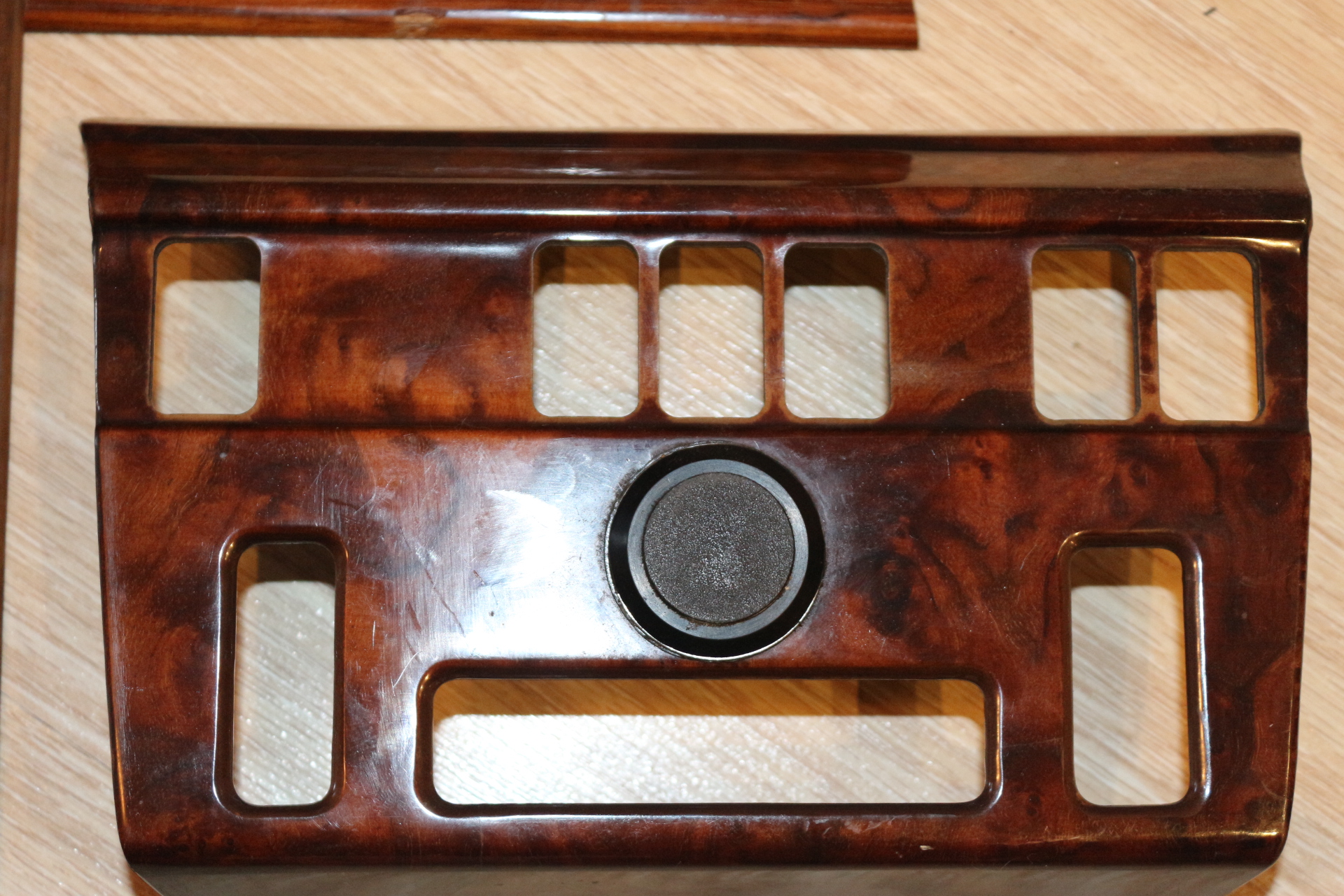

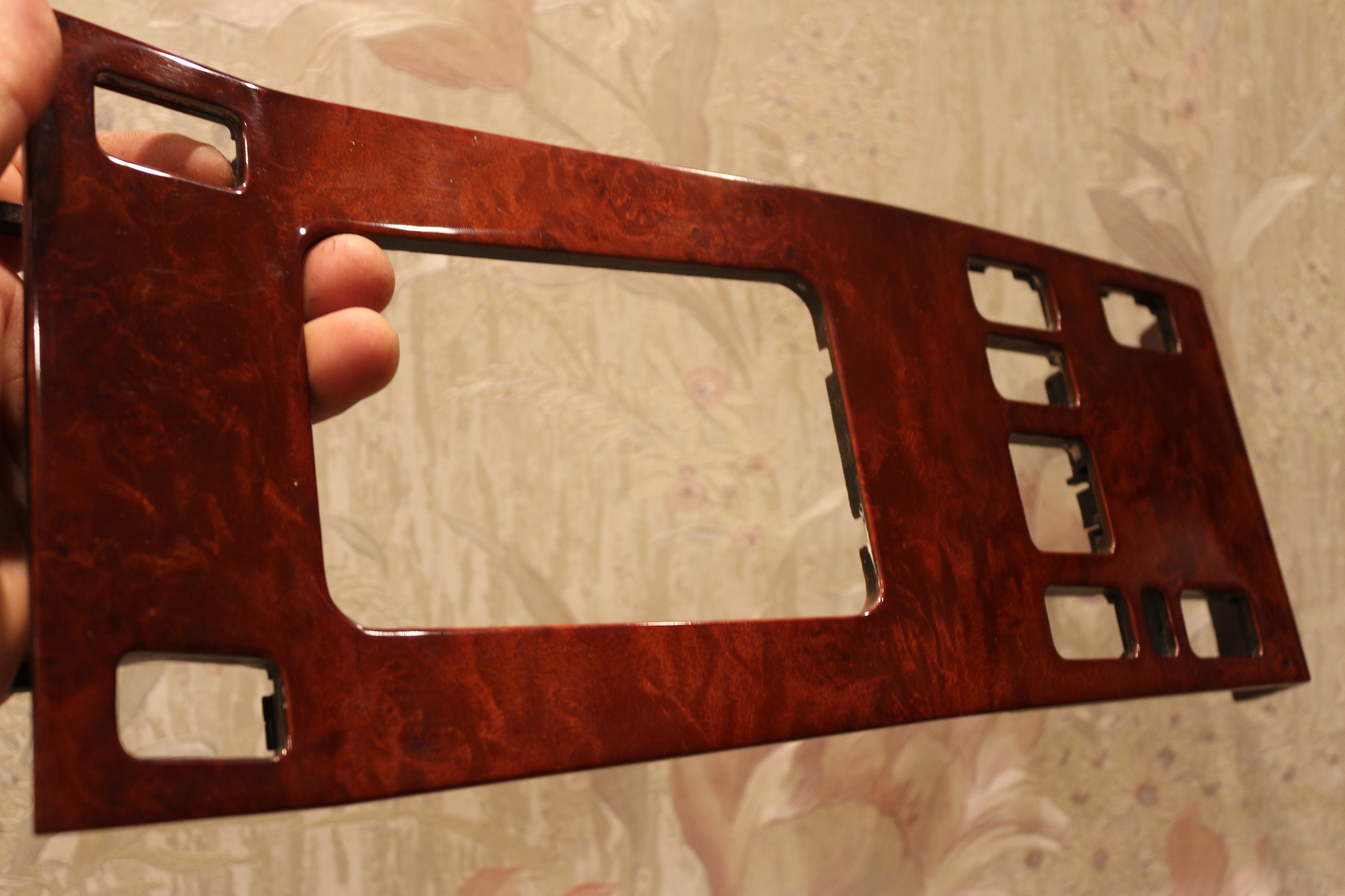

Вообщем решил озаботиться приведением дерева в человеческое состояние.Сразу скажу,что это не реставрация подразумевающая стопроцентную идентичность 26 летнего полена,хочу чтоб было красиво и радовало глаз.Первоначальные работы(снятие лака,шлифовка и т.д) буду проводить своими кривыми руками,потом это хозяйство будет передано товарищу-краснодеревщику для финишных манипуляций.У товарища руки золотые,делают очень дорогие вещи,но такими работами он не занимался,поэтому советы опытных специалистов лишними не будут.Итак,что имеем?Дерево все разносортное,по фото видно,пепельницы нет,она тоже отличается,зебрано,дерево печки я так понимаю корень ореха,все остальное не знаю,орех наверно,с горизонтальной полоской...Гуру поправят если ,где то ошибаюсь.Вот....
Салонное дерево

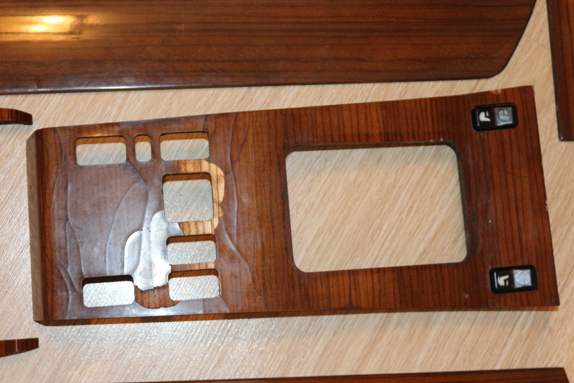

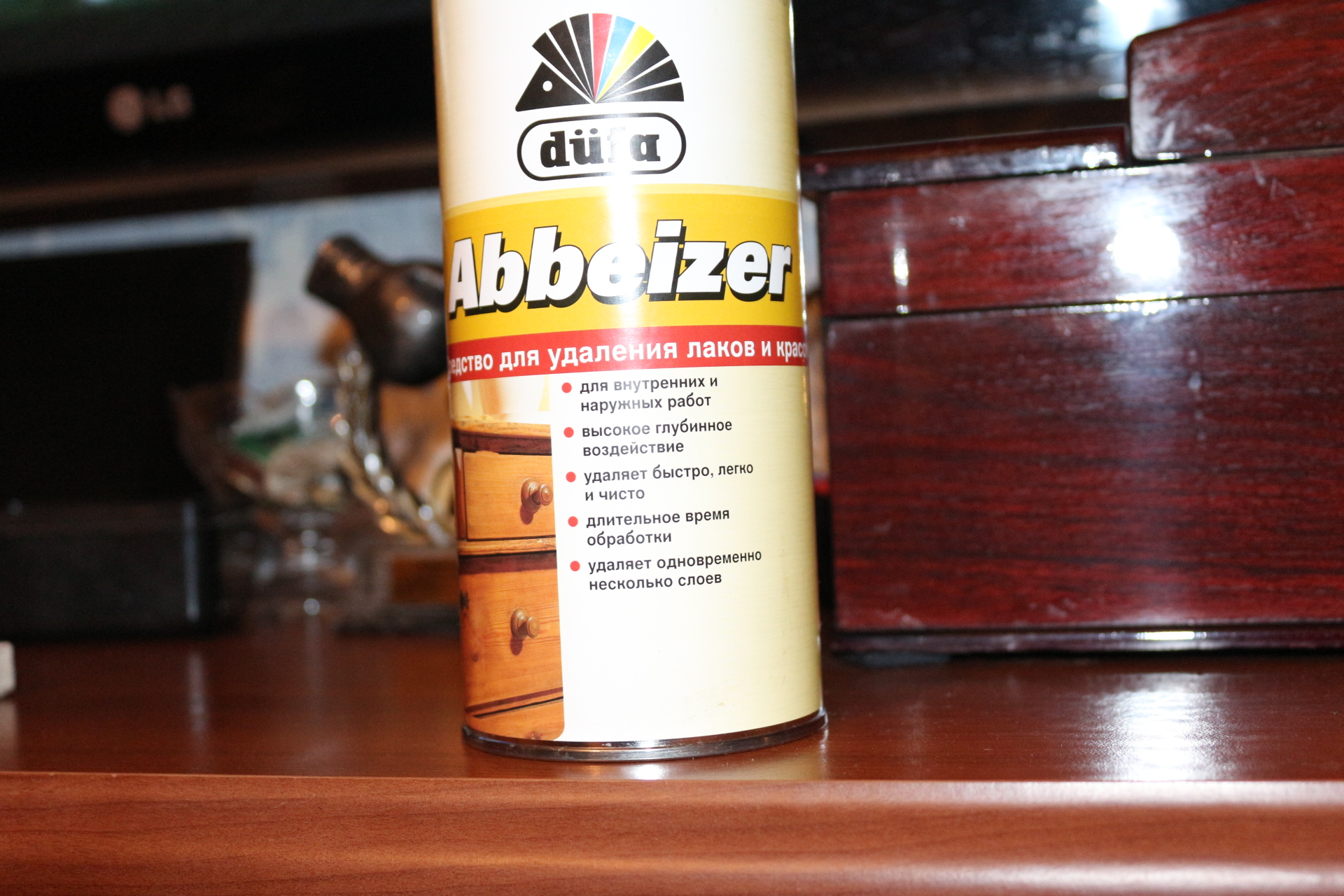

Начал с самой убитой деревяхи КПП. Начитавшись всякой хрени,поехал купил вот такую смывку для лака.Со слов продавца лучшее что есть в магазине для данных целей.Цена 750 рублей.Мазал,ждал,опять мазал....Опять ждал Эффекта ноль.Все что написано на банке для наших деревяшек абсолютно не годиться.Деньги на ветер.Буду в деревне старые табуретки от краски избавлять

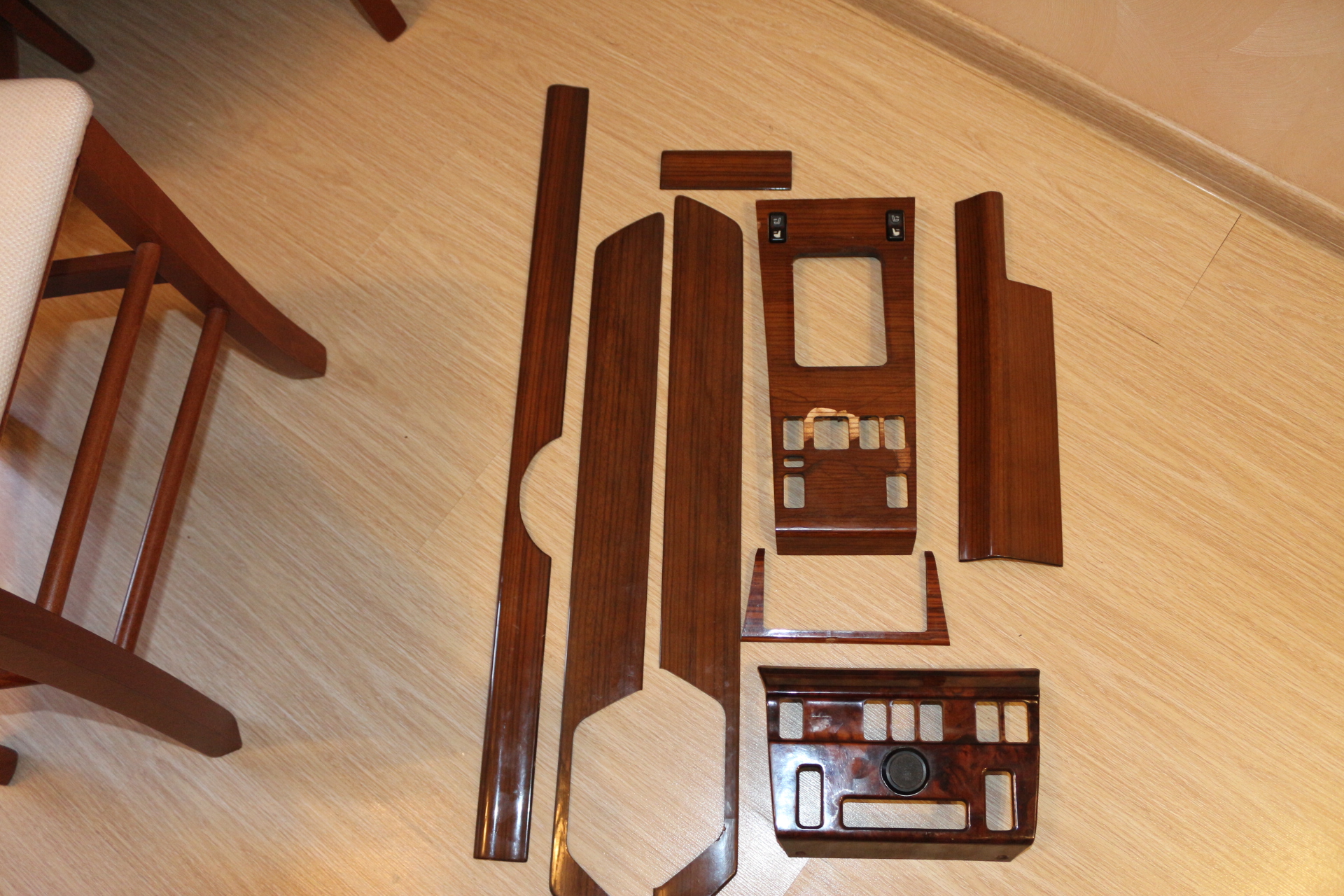

Шпон скорее всего будет заменен.Сейчас в наличии есть шпон ореха,кая(пламя),махагона....Нужно съездить,взглянуть воочию на это богатство.С цветом тоже сказали можно любой,какой пожелаешь,была мысль о черном дереве,но наверно все таки остановлюсь на орехе.Кто что думает по этому поводу?

Отправлено 30 September 2015 - 22:57
пробуйШпон скорее всего будет заменен.Сейчас в наличии есть шпон ореха,кая(пламя),махагона....Нужно съездить,взглянуть воочию на это богатство.С цветом тоже сказали можно любой,какой пожелаешь,была мысль о черном дереве,но наверно все таки остановлюсь на орехе.Кто что думает по этому поводу?

Уже облизывался на ясень.У ребят в наличии нету,сегодня спрашивал.Продается большими кусками 5-6кв.м.
Тот что на рынке ,рулонный шпон,сказали г....но..

Смывка эта Abbeizer, работает при условии, что деталь намазана жирно и упакована в полиэтиленовый пакет ( намазанный слой не касается пакета ) время выдержки - часа полтора, два. Потом снимается шпателем. При необходимости (и как правило) процедура повторяется. Это хороший, лайтовый способ снятия лака. Проверенно !!!

Понял спасибо.Смывка эта Abbeizer, работает при условии, что деталь намазана жирно и упакована в полиэтиленовый пакет ( намазанный слой не касается пакета ) время выдержки - часа полтора, два. Потом снимается шпателем. При необходимости (и как правило) процедура повторяется. Это хороший, лайтовый способ снятия лака. Проверенно !!!

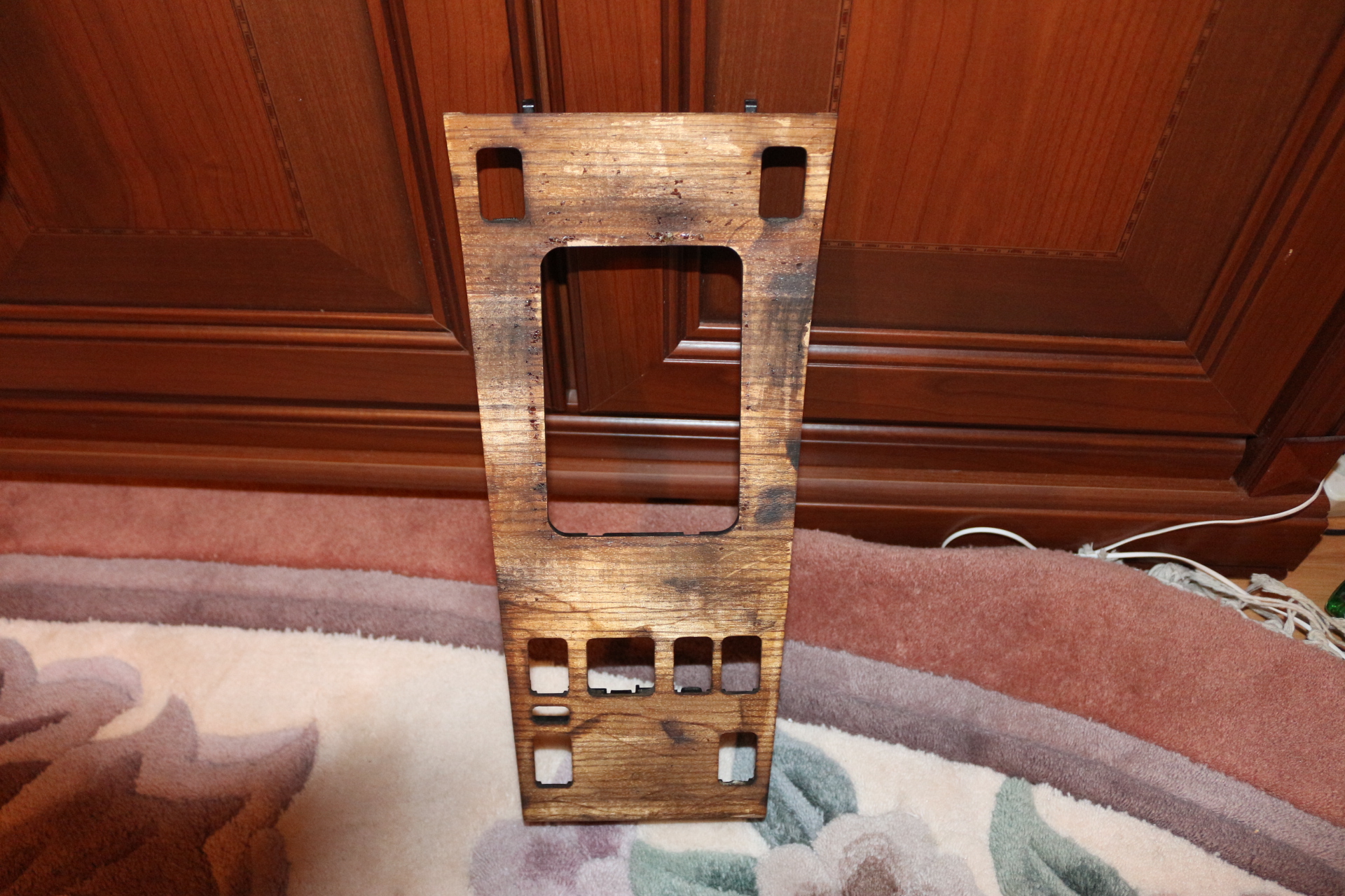

В итоге взял строительный фен,полчаса делов и лак слетел как листья с тополей
Поджарил немного,но думаю ничего страшного.Завтра займусь шлифовкой данной детали.

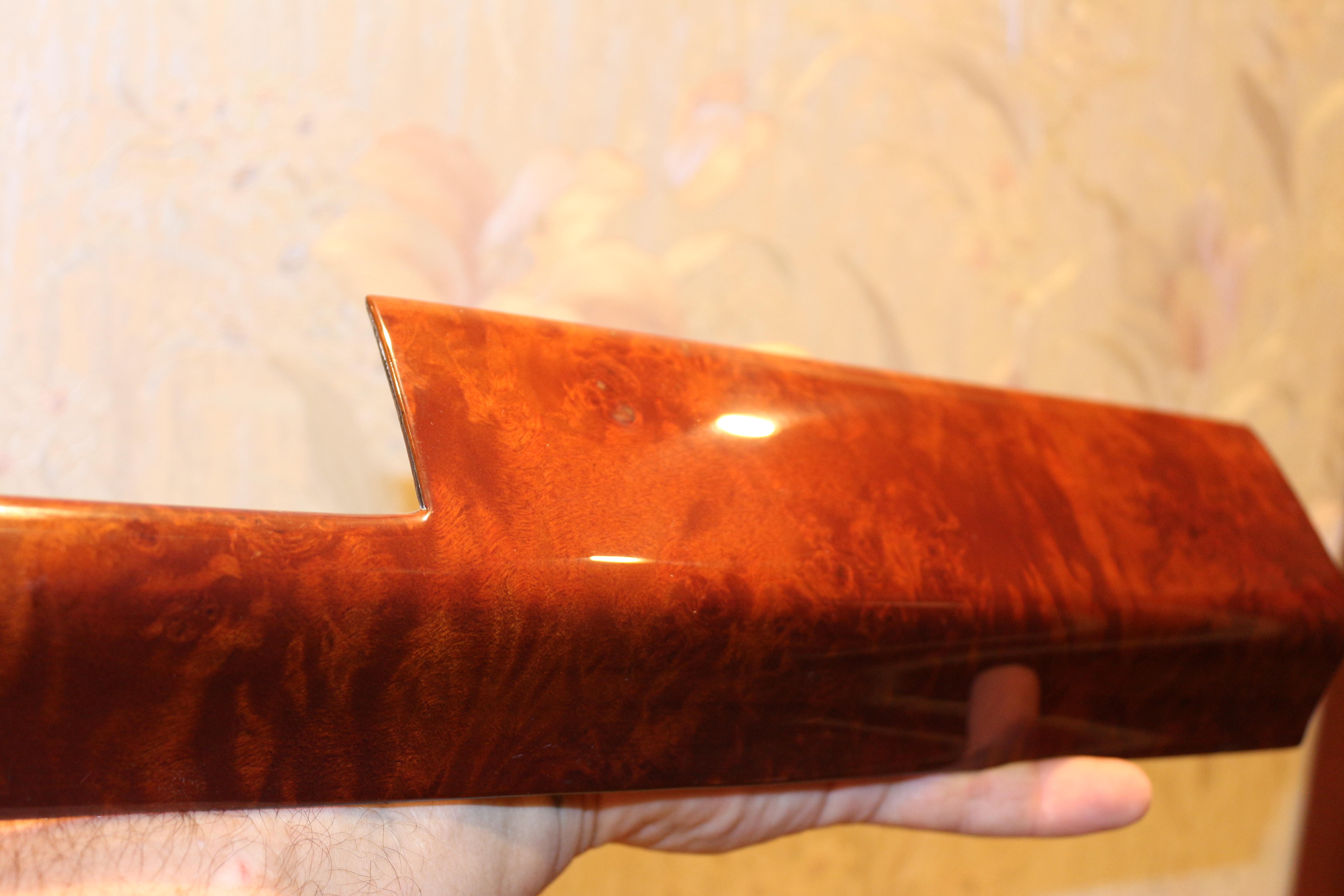

Отправлено 14 May 2016 - 22:32
обалденннооооНу и все остальное в том же духе.Шпон тополя....Как в Ролс-Ройсе...
#18
Отправлено 15 May 2016 - 00:19
тополь фанстастичен!!!
Супер!
А заказы не берете?

Отправлено 16 May 2016 - 19:10
нет,заказы пока не берут.тополь фанстастичен!!!
Супер!
А заказы не берете?
