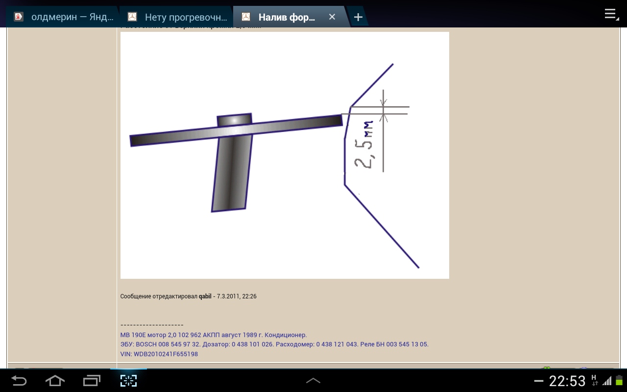

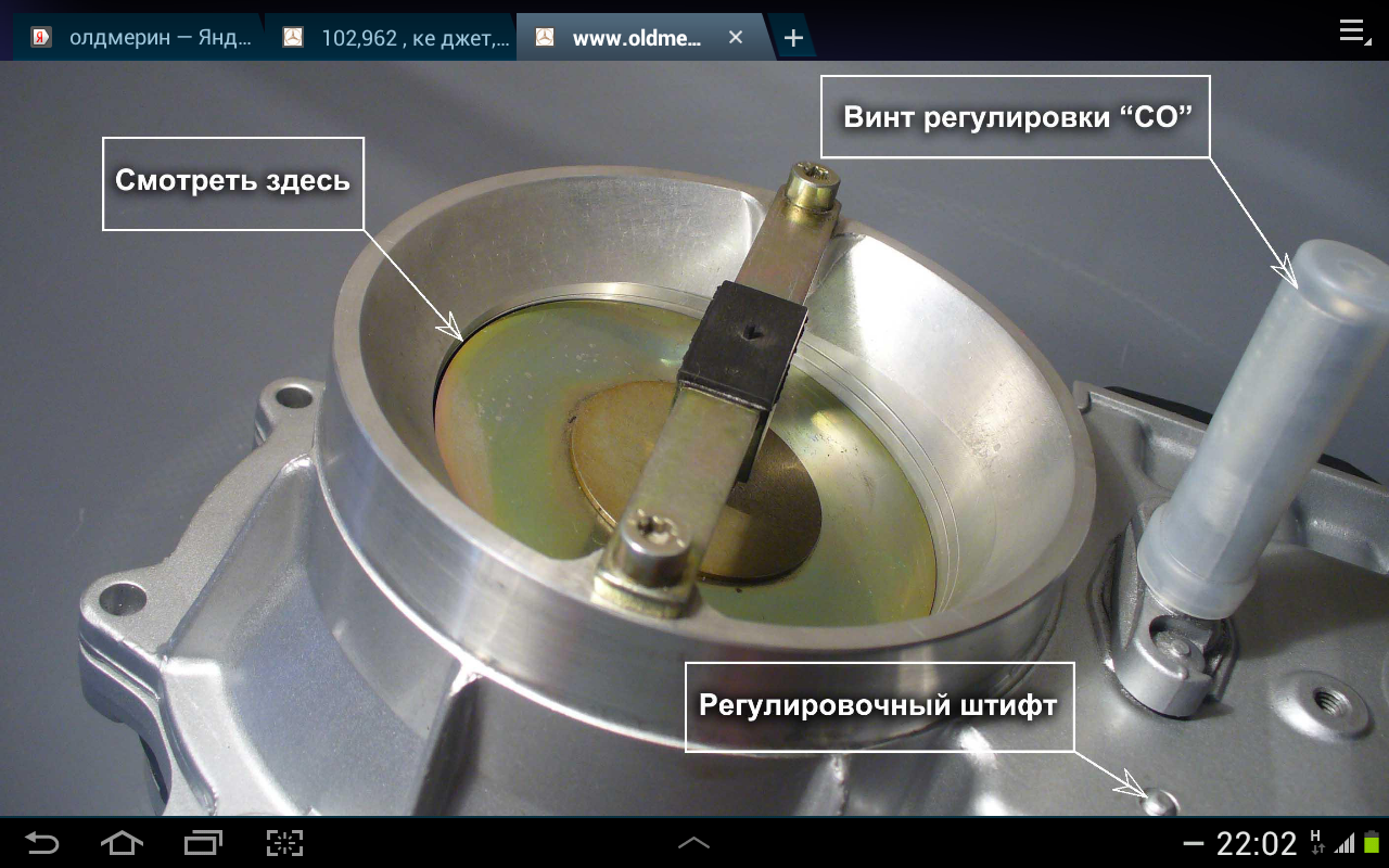

Screenshot_2014_07_21_22_53_39.png Screenshot_2014_07_21_22_03_00.png начальное положение диска может сбилось.
