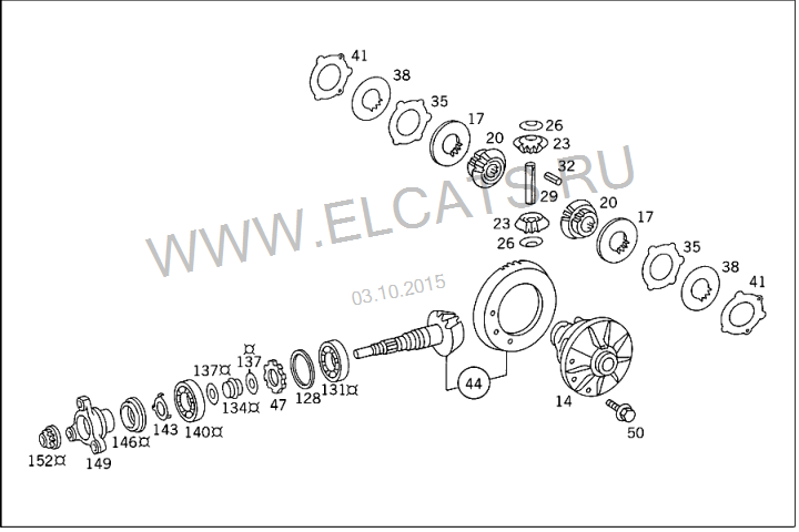

Износ поставки и втулки 137, 134. Подшипники там стоят роликовые конусные как на передних ступицах, а шайбы регулируют преднатяг и уберают зазор шестерён главной пары, но может просто гайка ослабла.
Неправда, это крайне ошибочное мнение. Изучите конструкцию редуктора в живую, больше не станете такого говорить.
В этом месте стоит сминаемая втулка 134 и тоненькие промежуточные шайбы 137 которые нужны для облегчения затягивания гайки хвостовика.
Да, эта втулка обеспечивает натяг подшипников, но сама по себе она ни с чем не трется и относительно сопрягаемых деталей неподвижна.
Даже при раскручивании гайки хвостовика зазор в шестернях больше не станет - наоборот, возможно даже уменьшится, так как в этом случае хвостовику есть возможность двигаться только к ведомой шестерне.
Однако это чревато износом переднего подшипника если долго ездить. При этом редуктор однозначно станет более шумным и, возможно, текущим, т.к. вместе с подшипником скорее всего уйдет и сальник.
Диагностируется просто - фланец редуктора кардана можно руками хоть немного сместить вверх-вниз, вправо-влево.
Если у редуктора имеется большой люфт по хвостовику, при этом зацепление в главной паре в норме (5-7 соток в рабочей машине) смотрите люфт в сателлитах дифференциала! В лучшем случае отделаетесь заменой шайб под номером 26 , со схемы ниже. В худшем - из-за неудачного износа оси сателлитов придётся менять всю коробку дифференциала со всеми вытекающими последствиями в виде полной настройки редуктора.
редуктор " держал" в руках, при вращении не было ни каких люфтов ни сателитах ни в паре, , ,продольного люфта в паре тоже нет вращая за фланцы полуосей тоже ни каких люфтов , откуда берется люфт загадка пока, да и если вращая за хвостовик при износе сателлитов должен появится люфт на фланцах полуосей а его то нет, малейшее движение хвостовика чётко передаётся на фланцы
