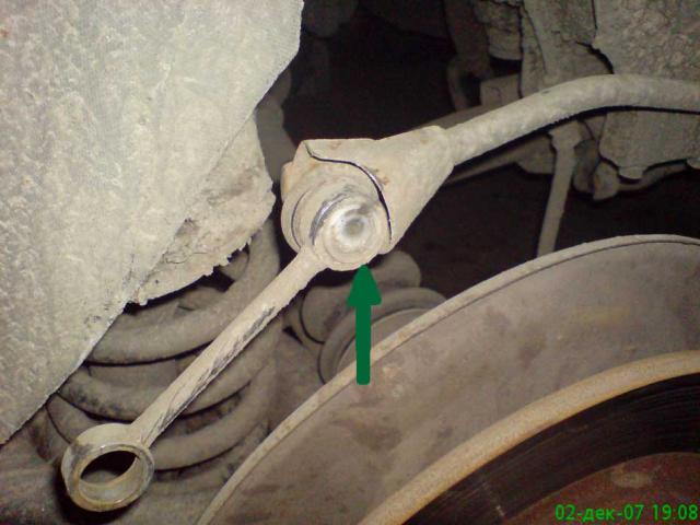

Реанимирую найденную "поиском" тему, ввиду актуальности для меня, также ввиду того, что автору не дали исчерпывающего ответа.
Описанная выше ситуация приключилась сегодня и со мной. Ни с того, ни с сего в левом заднем колесе появился непонятный стук и скрип на небольших кочках и ямках. При повороте налево стук систематизируется: один оборот колеса - один удар. Ощущение такое, будто стучит что-то в багажнике, но ввиду того, что стук приобретал системность только при повороте налево, я сделал вывод, что явно не запаска разболталась :confused:
Снимаю колесо и вижу следующую картну:
Оторвался стабилизатор задней подвески.
Красной стрелкой показано крепление, зеленой - собственно, место соприкосновений с колесным диском, на котором был закреплен свинцовый грузик (простите чайника - не знаю как правильно называется :oops: ) который и бил этот стабилизатор на поворотах и ямках-кочках. На второй фотке отчетливо видно место трения, там пластиковое колено частично стерто.
Я его кое-как закрепил на старом месте, однако никакой системы крепежа я так и не нашел. Пришлось методом долбежки молотком вставить эту хреновину на место. Проехал после ремонта около 25 км, вроде бы пока все в порядке, стук не возобновляется, однако хотелось бы все-таки закрепить стабилизатор как положено. А вот как это сделать я не понял. Помогите пожалуйста. Заранее спсб!
Это стойка заднего стабилизатора поперечной устойчивости. Крепится к... :oops: опусти ее точно вниз. Там в ступице колеса отверстие с резьбой будет, болт с головкой на 17 туда вкручивается.
Кстати, новые стойки пластмассовые, и более короткие.
#8 ОФФЛАЙН   ЗоМер
Отправлено 02 December 2007 - 23:12
Да, и в этих стойках опоры типа шаровых (нижняя у тебя, видимо, развалилась и оторвалась, верхняя еще цела). Меняй их, (слева и справа авто одновременно), стоят копейки.

#11 ОФФЛАЙН   Servaly
Servaly
  • Cообщений: 125
  • Город:Город-героище Харьков
Отправлено 03 December 2007 - 10:34
Блин... Значит головка моего болта тупо оторвалась. :neutral:
Заглянуть туда проблематично, но рукой я нащупал пару миллиметров выступающего болта с резьбой и неровным торцом.

#12 ОФФЛАЙН   Servaly
Servaly
  • Cообщений: 125
Отправлено 03 December 2007 - 10:39
Кратко - железка в резине.
Какая железка в резине? Я же фотографии самой причины выставил!
