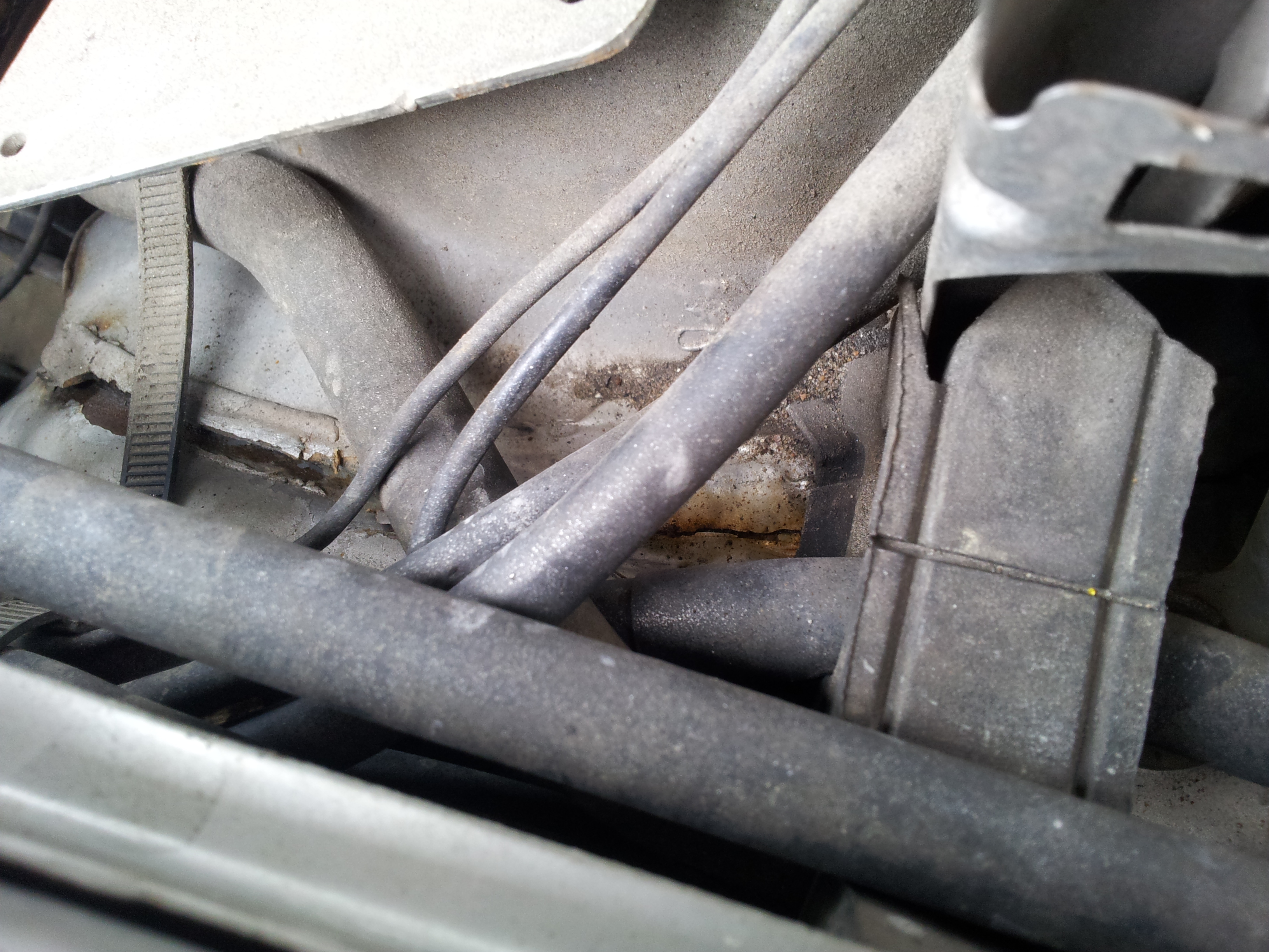

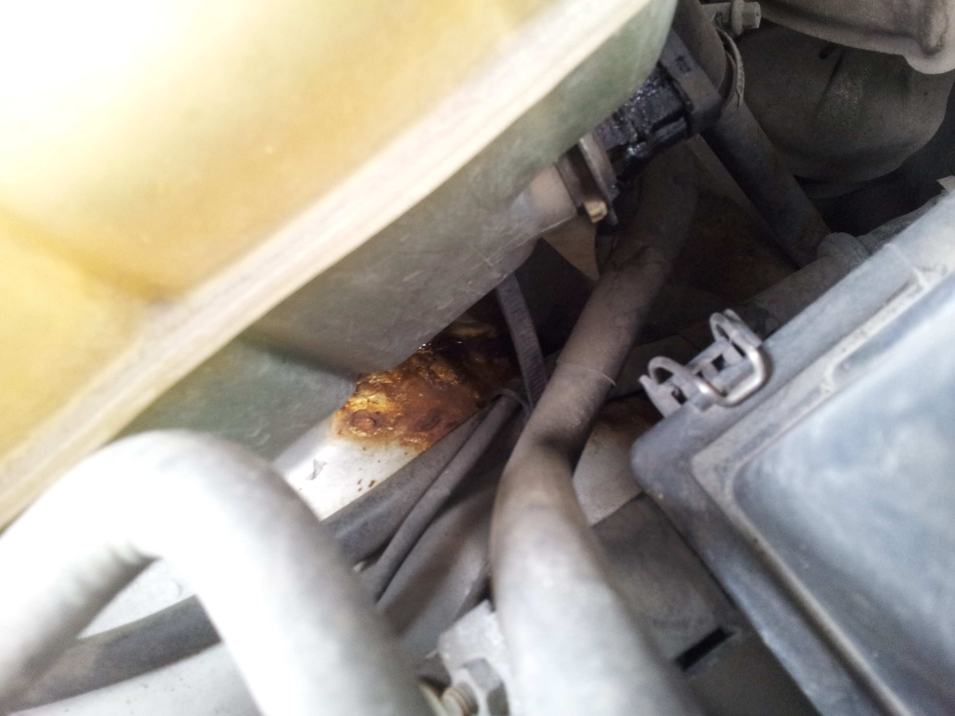

Уважаемые форумчане, обнаружил что герметики вокруг чашки справа начал отходить, с той стороны производились ремонтные работы по кузову,связанные с лонжероном по моему-предыдущим владельцем.. С водительской стороны чашка свежая. На езду никак не влияет, просто хочу узнать чем это грозит и как решить проблему.

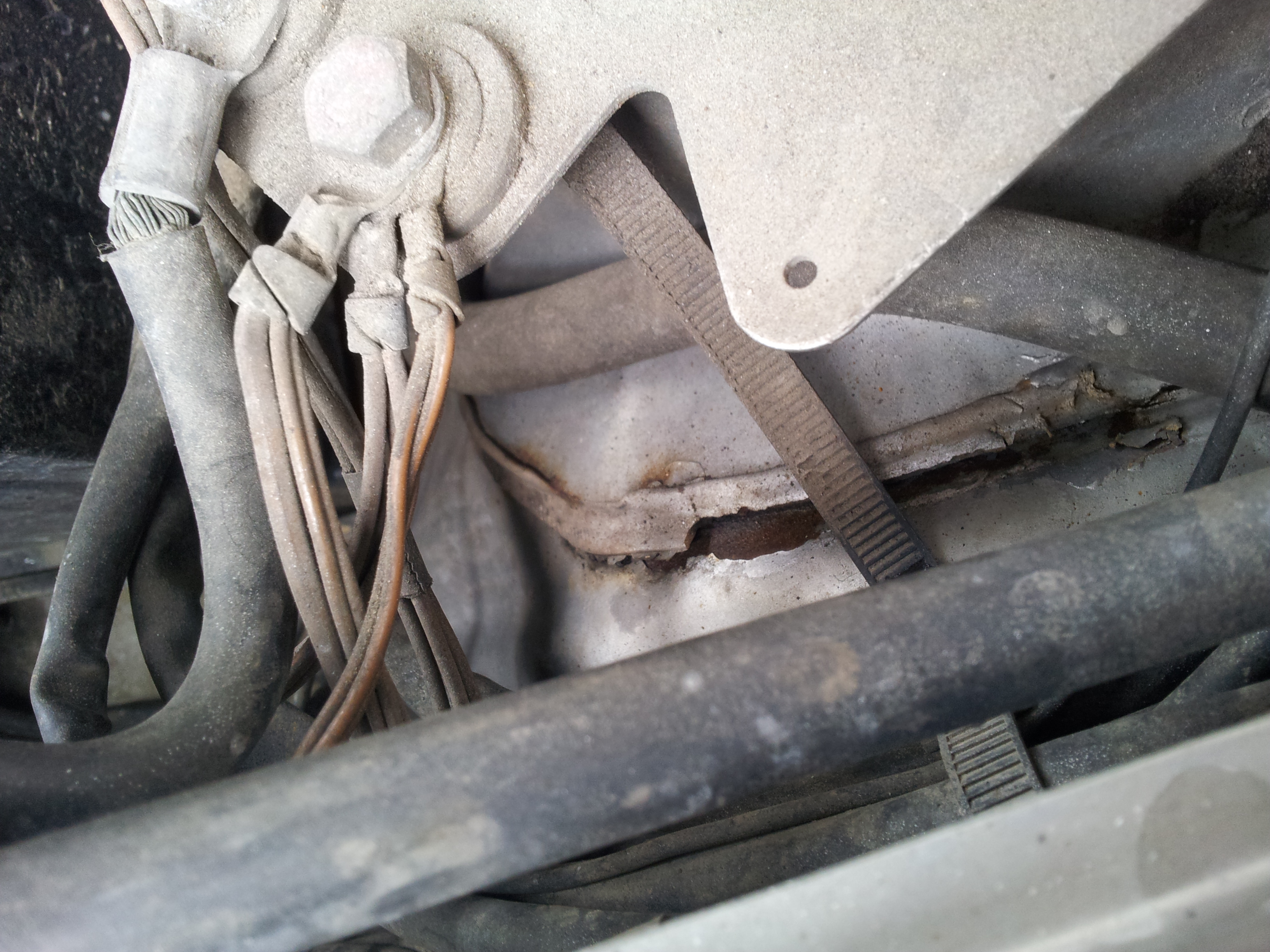

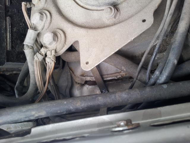

Вот еще

на фото не герметик отходит , металл лопнул .
чашку может вырвать , колесо внутрь завалится , ехать не сможешь
варить новую (живую ) чашку , если есть к чему , а если нет , то брызговик на замену
ничего сложного , если толковый жестянщик есть

Надо срочно делать. Чашку может оторвать. Точечная сварка, которая крепит чашку, начала отваливаться.

У меня было похожее, сама чашка в отличном состоянии, её оставили, а брызговик поменяли.

Лопнет совсем, улетишь, и тачку под разбор. сейчас такую разбираю. :smoke:
Вовремя ты все заметил! Удачи!

Такое же было, заварили по кругу, с низу, ничего не меняя. Все зачистили обработали по феншую, ничего не видно, как с завода. Съездил в Крым и обратно, накатал 10 тыщ. полет нормальный.....

Общей паники не разделяю, улетишь вряд ли, так как целиком чашка не оторвётся, но лечить следует не затягивая, пока геометрия более-менее сохранилась.
