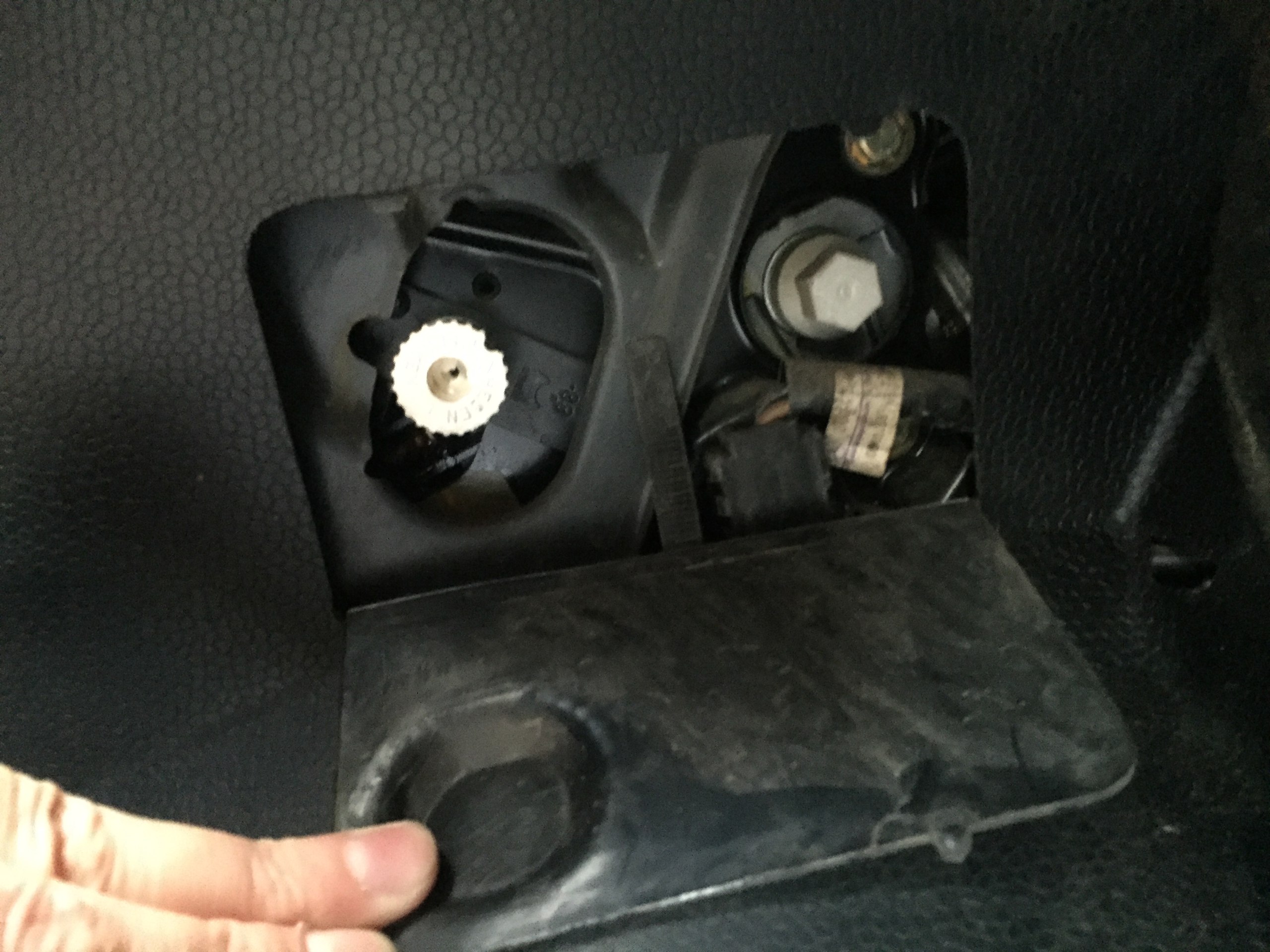

Нашел в багажнике крутилки, круглая не крутиться нифига рукой. Или нужно второй болт под головку крутить?

круглая белая - ручка программного барабана. Для настройки люка.
А крутить нужно болт

Не знаю как этот моторчик, но у меня этот болт пластиковый (типа крышки), он снимается и там уже железные грани.
