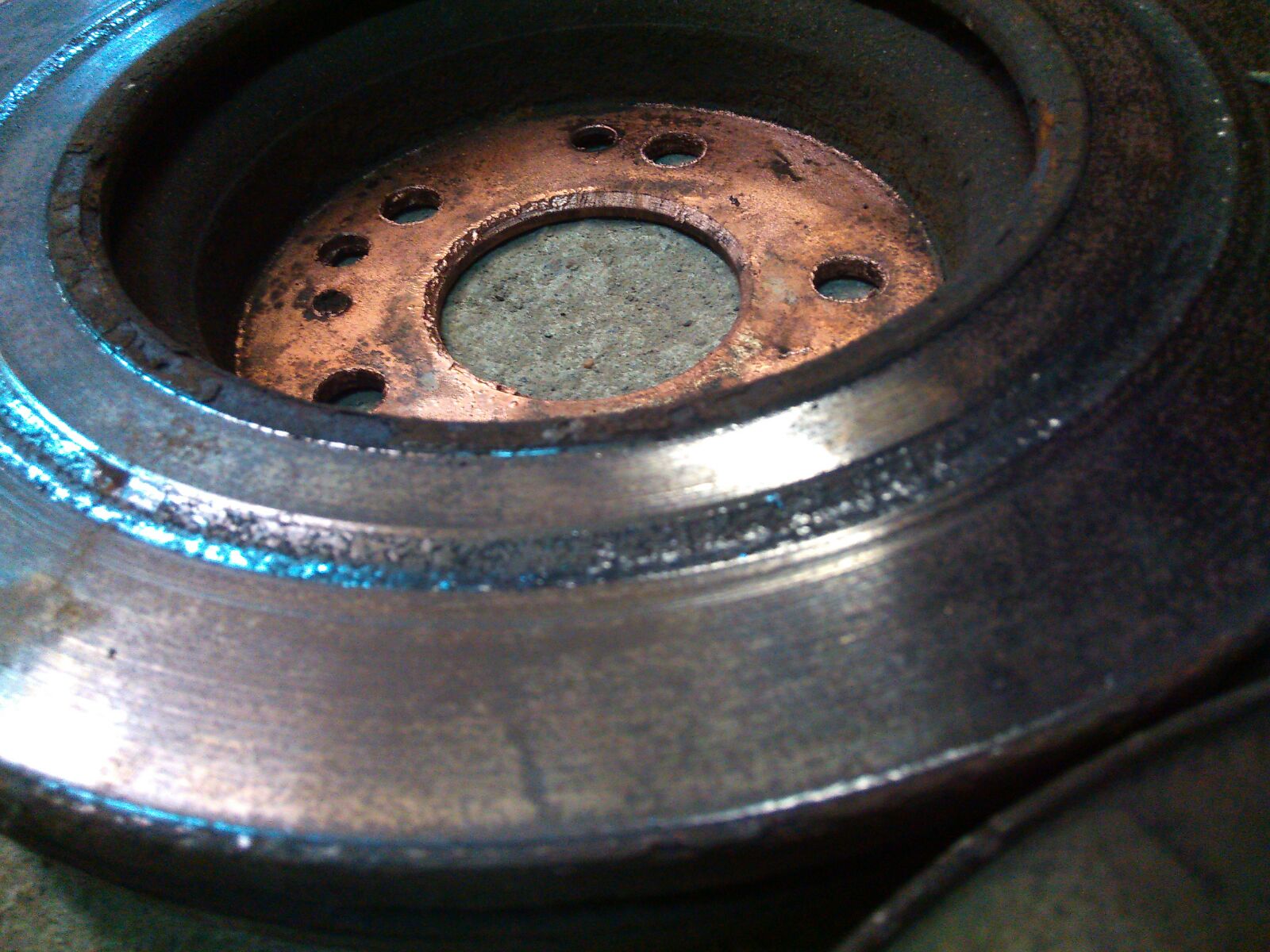

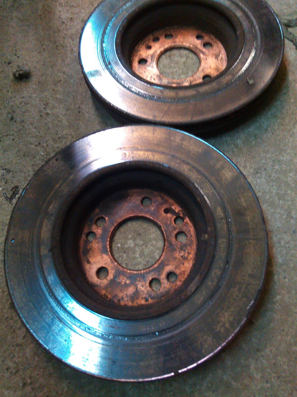

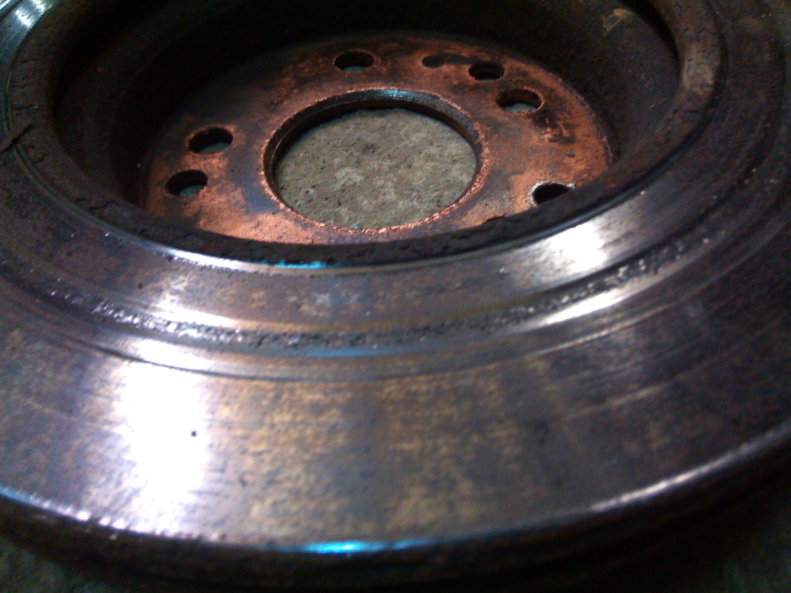

Проблема в следующем- при глубоких поворотах идёт металлический скрежет.не мог понять что это такое пока не полез ковырять. Нашёл борозду на внутренней стороне тормозного диска. Начинает скрежетать колесо в сторону поворота. Т.е. когда колесо ложится. Подшипники подтянул правильно. Все равно то-же самое. Может кулак изношены? Или??? Что делать куда смотреть? Даже народ пугается когда выруливаю. И морда очень низко сидит((( помогут ли 4 приставки?

борозда со скрежетом не связана. борозда- это россия, переодически быывает, увы. скрежет если доупора.то собственно нам на кулаках есть штырки с пластиковым колпачком, они могут при упоре скрепеть. если не до упора, то пружины. шаровая,

Отличить скрежет ограничителя я могу, здесь именно то что при повороте руля- диск нижней частью "ложится" на шаровую от чего и получается борозда на диске. Может кулак другой? Какой номер должен быть? 124. 3.2 купе

Кулак может и нет,а рычаг наверное может,если бы на цапфе была бы такая выработка,дающая такой люфт-крен со смещением внутренней обоймы подшипника,колесо "разболтало "бы быстро ,увеличив люфт в пошипниках.Люфта нет.Мож и рычаг другой.Когда началось?

С двух сторон. Когда купил уже было. Сильно не замечал- думал колесо об локер шкрябает. А когда полез колёса менять- тогда и увидел. Когда с под'емника спускаешь- как не крути- не шкрябает. Как сядет так и начинается. Машина сидит- 1.5- 2 см от резины до края крыла если смотреть сбоку. Пружины новые. проставки 3. Есть 4- есть смысл ставить? Поднимется на сколько? Или пружины от дизеля спасут? Сегодня фотки скину. Может помогут определится с неисправностью.

одно из побочных явлений при установке рычага со съёмным шаром, вместо штатного.
как вариант решения вопроса, немного сточить торец рычага, но без фанатизма. прослаблять посадочное место шара нельзя.

точнее ставь зазор в подшипнике и 1-1.5мм с торца рычага. других вариантов нет.
не, вру! есть ещё один вариант - вернуть на место рычаги с несъёмным шаром.
ЗЫ! я сколько ставил на родные рычаги такие тормоза, ни разу не скребли...

да проблема проста как детская погремушка. под большой диск не просто так несъёмный шар сделали.

фото прикладываю старых на новых то-же самое. про несъемную шаровую -посмотрю

повторюсь - на оригинальных рычагах такого небыло...
на совсем новых дисках, при чуть увеличенном зазоре в подшипниках, едва-едва иногда касалось.

после сход развала скрежет пропал :rolleyes:
