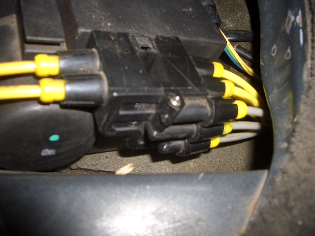

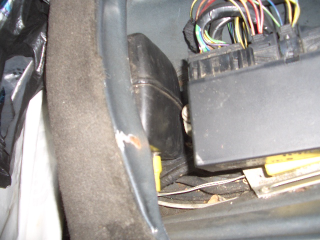

твою раздаточную колодку на 6 трубок надо менять на колодку на 9 трубок
ресивер стоит перед клоком комфорта в нише, на фотке видно
подключать к +зажигания надо в колодке доп опций, под левой ногой водителя, рядная трех контактная фишка на твоём насосе имеет пустое гнездо посередине туда и надо воткнуть проводок протянутый от колодки доп опций

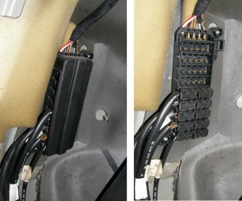

Распиновка разъёма подключения дополнительных опций W124:
1)постоянный +, предохранитель №15 - 8 А
2)+ при вкл. зажигания и старте, предохранитель №8 — 16 А
3)минус
4)+ при вкл. габаритов (подсветка кнопок)
5)+ при ACC, вкл. зажигании и старте, предохранитель №19 -16 А

#20 ОФФЛАЙН   Sergey_W124
Sergey_W124
    Форумчанин
  • Cообщений: 3053
Отправлено 12 October 2015 - 13:07
Да я понял теперь ) ну я как бы кидаю провод на 2ю позицию и должно все заработать
Вот этот черный/желтый провод должен идти на 5 ножку разъема дополнительных опций:
