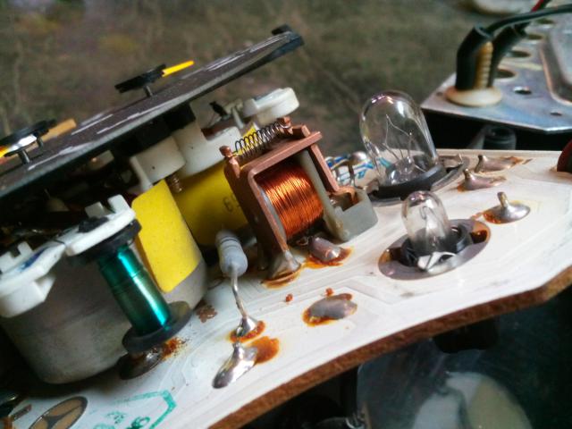

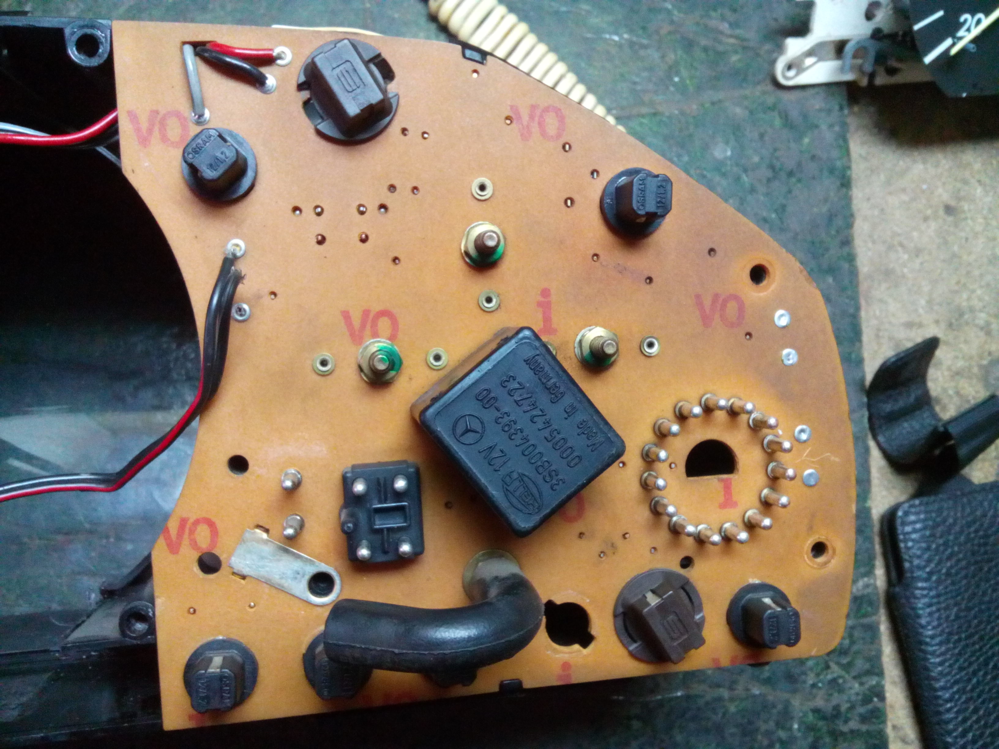

Всем привет, я понимаю тема замусолена, но!... дело такое, в подсветке приборов стояли диоды, один мигал, другой не горел. Поставил лампы на 2 вт, проездил два дня. Вечером вышел, завёл, свет включил и темнота!, предохранителя на панели нет, на этом месте стоит релюшка, реостата нет, под капотом все целые. Не горит подсветка приборов, крутилки и кнопки, остальное все работает.

#2 ОФФЛАЙН   Temruychanin
Temruychanin
  • Cообщений: 3399
Отправлено 10 October 2015 - 15:10
От лампочки, пройди по дорожке к питающему разъёму и найди ножку подающую на лампу подсветки +.
Затем проверь питание на штекере, включив при этом габариты. И дальше будет видно где беда, в щитке или в проводке.
А почему нет реостата? Вон штырьки, на которые он одевается. Без реостата не будет подсветки ни на приборке, ни на салонных кнопках.
По изначальному описанию, приборка без реостата и всё кроме щитка подсвечивается.
Работало все, а теперь нет подсветки приборов, и крутилки и кнопки не подсвечиваются. Куда лезти понятия не имею, до центрального переключателя света не могу добраться, как он вообще снимается?
Может всё таки начать с предохранителя, в блоке предов?
Целые вроде, а номер какой? Ещё разок гляну
нашёл пред, номер 3, но он целый...
питание на нём есть ?

При включеных габаритах?

реостата точно нет? у меня так было,правда на W123...я не знал что штырек сброса суточного пробега является ручкой реостата и его надо просто повернуть! и как раз не горит от него и подсветка печки и.т.п... ты случайно не повернул его и сам не знаешь? :closedeyes:
всем спасибо, заработало, видать прежние хозяива навертели там. Добрался до главного переключателя, провода тряхонул, и заработало. При чем без панели приборов, она вообще была снята.
