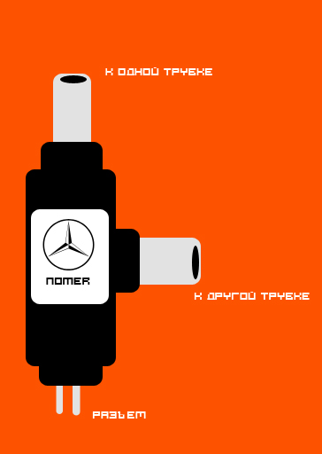

Вообщем если я праваильно понимаю РХХ -- эта вот та штука на картинке. Если на заведенной снимаешь с него разъем -- то обороты растут. С потенциометра снимал на заглушенном двигателе, потом заводил без проводов на нем -- ничего не меняется.
На рабочем двигателе -- жмешь газ до упора, тарелка опусаетяс на мой взгляд недостаточно -- звук как будто обороты подвисли на одном уровне. Чем дольше жмешь газ тем дольше открывается тарелка. При езде получается так -- педаль в пол сначала подхват, а потом носом в землю, потом разгон, но недостаточно интенсивный (наверное вообще не интенсивный).

РХХ на картинке
обороты какие = как с отключенным РХХ или как с подключенным?
Скажи, а винт регулировки ХХ у тя есть? просто если при снятии потенца обороты ХХ не меняются (хотя при снятом РХХ они меняются) то на 99% потенц в этой системе не учавствует в процессе регулировки ХХ, а значит что про него пока мона забыть вообще...
по разгону - видимо бедная смесь, но причин может быть вагон... просто чтобы самому лезть сюда - нуна обладать понимаением, если б это был 102-ой то инфа здесь есть, а вот V8 - там есть отличия в системе...
