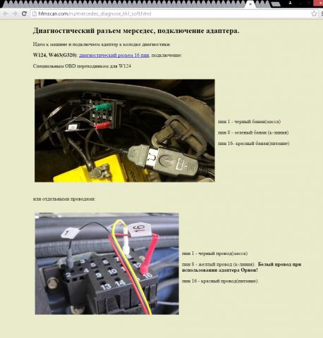

Случайно тут на форуме увидел ссылку по компьютерной диагностике М111 и М104 и на фотках увидел диагностический разъём который на моём ом 603.960 тоже есть, на фото разъём возле аккумуляторой батареи.
http://hfmscan.com/r...e_kkl_soft.html

С 92 года ставился блок EDS и он показывает ошибки.
#6 СЕЙЧАС НА ФОРУМЕ   Misha190E
Misha190E
  • Cообщений: 13949
  • Город:Москва, ЮЗАО
    W210 был
Отправлено 12 October 2015 - 20:35

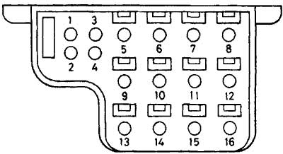

раз EDS, то должен быть заюзан пин 4, возможно поддерживает блинк коды (раз год 92)...
http://ardio.ru/mb.php?dlc=3#dlc3
