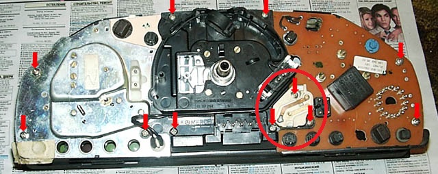

Товарищи, в общем проблема такая: приборная панель то подсвечивается, то нет. Надоело ремонтировать по старому советскому способу "кулаком по торпеде" (хватает ненадолго). Видимо где-то не контачит.
Суть вопроса сводится вот к чему - обязательно ли снимать приборную панель для починки? Есть ли у кого электрическая схема подсветки приборки? И где наиболее вероятная дислокация проблемного участка? :confused:
ЗЫ: Машинка w124
ЗЫЗЫ: в общем борода и приборка вырубаются/врубаются разом

реостат там пайка скорее отваливается, снимать обязательно приборку

реостат обвел

я на многих клиентских машинах, естественно с согласия владельцев, упраздняю этот реостат. ибо кроме гимороя, он ничего не приносит. ставится перемычка между контактами и забываешь о проблеме навсегда. я ещё не встречал человека. который бы хотел уменьшить интенсивность подсветки 124-й торпеды.

Если подсветка штатная (на лампах) то да, полной яркости и то маловата будит. А вот если на светодиодах, то вечером хочется уменьшить, яркие они.
Я у себя пропаял реостат, тугоплавким припоем, и заменил пружинки в контактной площадке. Подходят от зажигалок "Крикет", ток немного укоротить.
И усе работает, регулирует. Ужо год как.

нужно просто один раз разобрать все и поменять все лампочки и предварительно почистить все контакты вот и все
