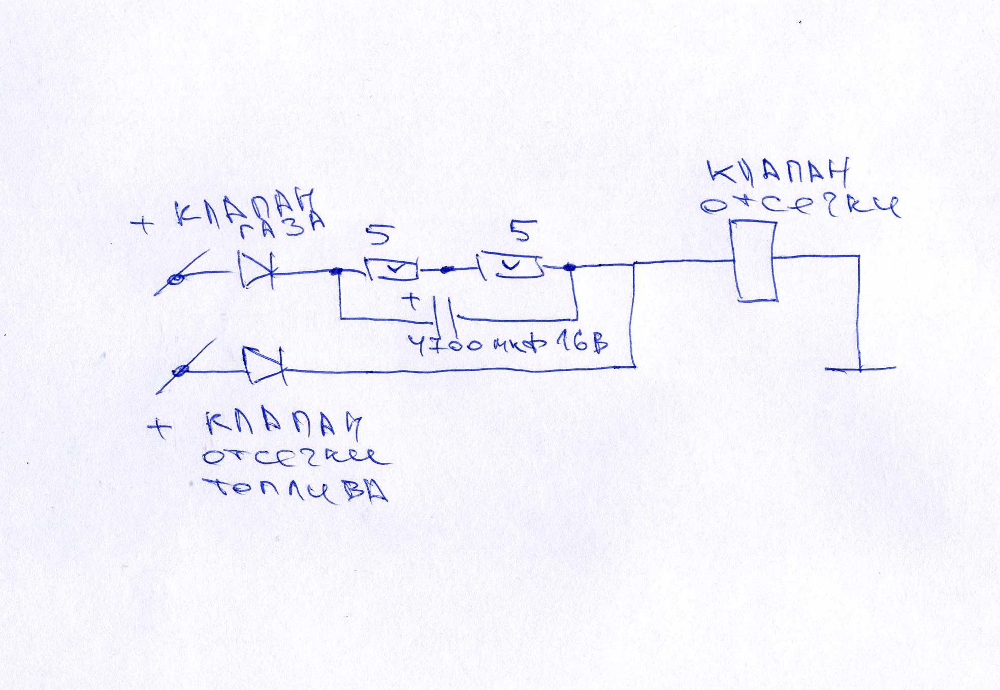

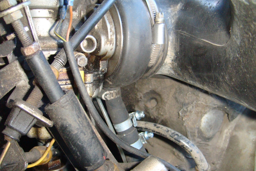

Несколько дней назад установил ГБО, чтоб не ставить два клапана для отсечки бензина подключил родной клапан.
Работает нормально, нагрев минимальный, рукой не чувствуется. Переключение с газа на бензин моментальное, проблем с "сухой" поплавковой камерой нет.
Ниже, для интересующихся схема подключения. Если кому нужно, напишу как работает, какие элементы...
Клапан отсечки бензина на карбюраторе Stromberg

Опиши ингридиенты . Лет 5 назад читал тут где то, что долго родной клапан так не протянет. Тоже подключу так, есть запасной.
Кстате, автозапуск работает ?

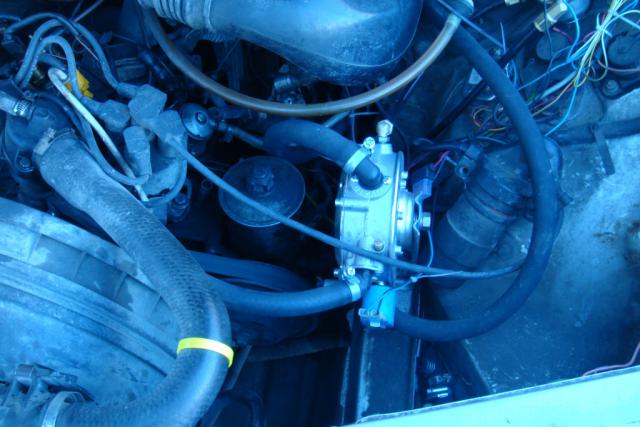

покажи фото подкапотного
как организовали подачу газа?
w124 1987 m102 stromberg 175CD газ-бензин, 2013-2018 верный немец
audi a4 2008 1.8T 61000км. полет нормальный
#4
Отправлено 12 October 2015 - 07:06
Сегодня зафотаю.
Резисторы керамические по 5 Вт 5 Ом каждый, при работе греются, нужно учесть при сборке, можно впаять 1 на 10 Ом 10-20Вт, емкость электролит, от 4000 до 10000 мкФ 16-35В, диоды лучше Шоттке, 10А на любое напряжение или кремневые.
