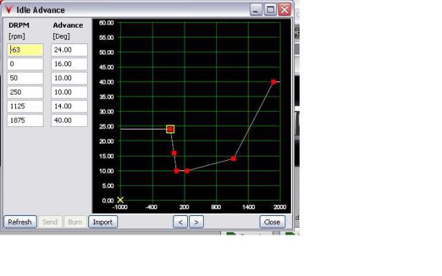

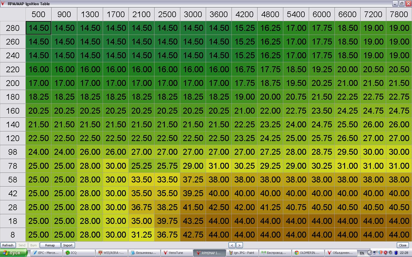

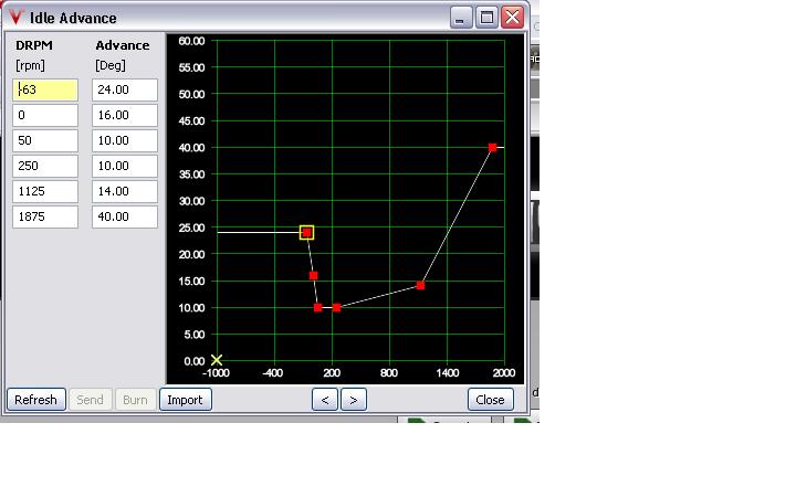

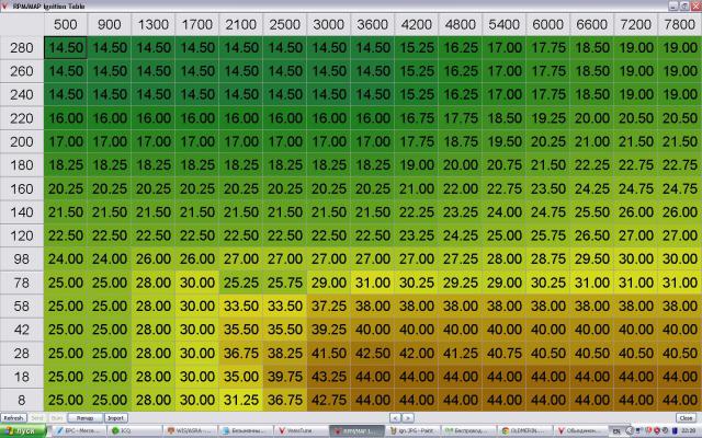

чтобы его хорошо настроить стенд нужен и неплохо бы детонацию слушать (и впрыск должен уже нормально работать ) ....а так ставь стандартные карты и от них отталкивайся ...вот как вариант от 103 мотора - работало без проблем ....
из увиденного учти одно эти карты для нагрузок ....для хх там своя отдельная таблица с углами от 8 градусов (кстати в блоке ezl тоже переход на холостой делается выключателем на дросселе )
карта для хх и таблица для нагрузок - переход тоже по дросселю выще 1%

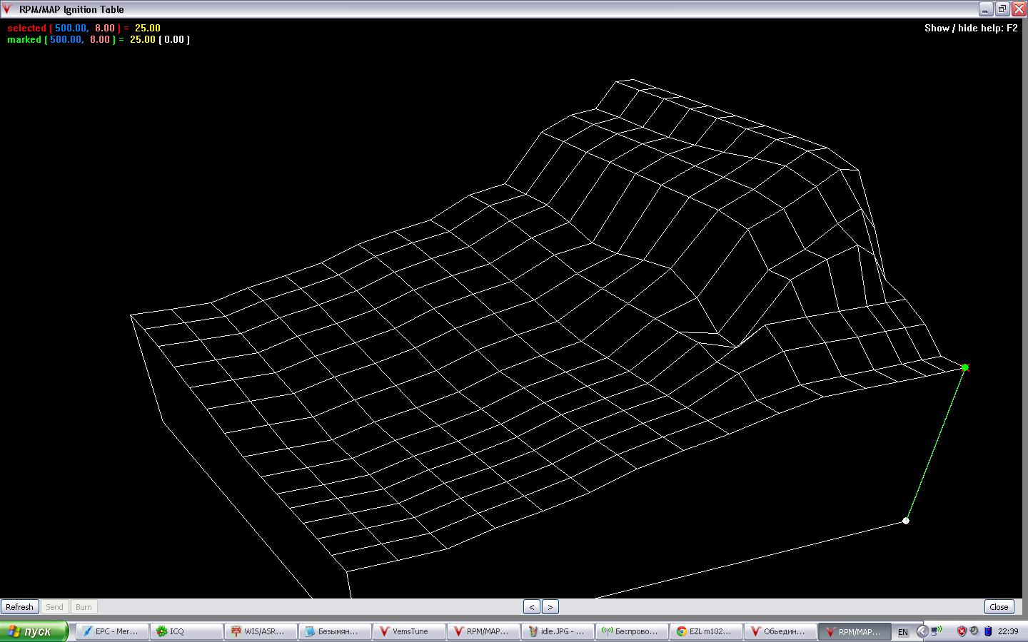

вот в 3d

Первыя картинка это для ХХ? от 200 до 1400об/мин ?
Вторая это для работы под нагрузкой ?
Да .точно так (это таблицы vems-a)

Благодарю за ответы. Я как понял это к 103 мотору, а к 102 они также подходят?
эти карты с джей-зета турбового ...я их себе заливал (я много разных карт пробовал - если влияет ,то не сильно ...причем на вемсе своем смотрел углы стробом - стоят так как буд то нарисована метка ....датчик 60-2 ....
и в 103 и 104 ...102 ...он такой же по сути ..все это лишь примерное - говорю же надо на стенде делать .....
только важно чтобы впрыск работал нормально и потом катаешь углы ...а то к примеру если он недоливать будет пойдет звон - углы завалишь и потом как результат нету тяги ...
