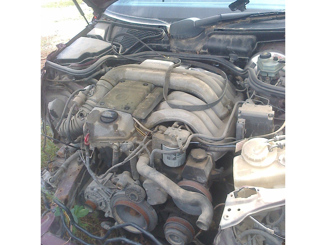

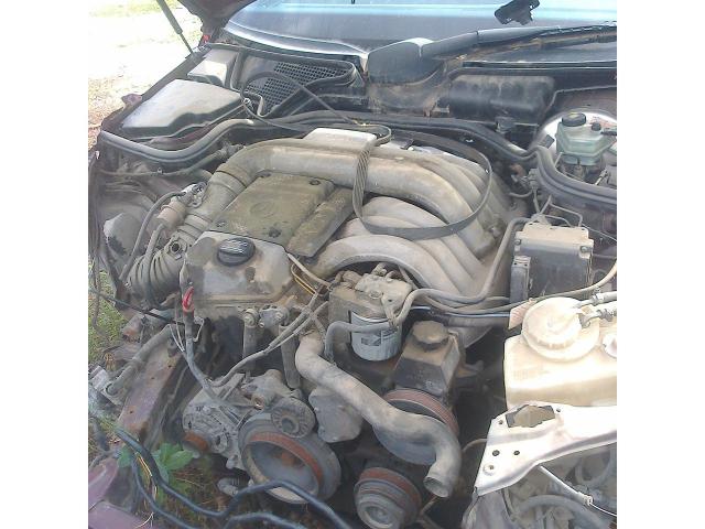

фото тнвд сделай где номер видно, а то хрен знает что там поставили :mrgreen:
ЧТОБ ДОЛЕСТЬ ДО ТНВД НАДО СНЯТЬ ВПУСКНОЙ КОЛЛЕКТОР

Теперь правильный ответ. Мотор 606.912 ставился на кузов W210 имеет тнвд с электронным управлением. Мотор 606.910 ставился на кузов W124 имеет механический тнвд. Механический насос с 910 мотора легко переставляется в 912. Как-то так

стоит механический тнвд с электронным управлением подачи топлива и в нем-же турбо и высотная коррекция подачи топлива, а также коррекция подачи при сбросе газа на высоких оборотах. теперь объясните как 606 турбо будет работать на тнвд от 606 атмо, работать он будет, но как при этом будет ехать авто и как будут поживать поршни работая на бедной смеси? ближайший родственный насос это 603 турбо, 603-3,5 турбо, и куча заморочек по синхронизации наддува и подачи топлива.

видимо что-то я не так понял, по ходу в 210 стоит атмо 606, тогда прошу прощения. можно установить тнвд 603, 606, с атмо-моторов ранних модификаций.
