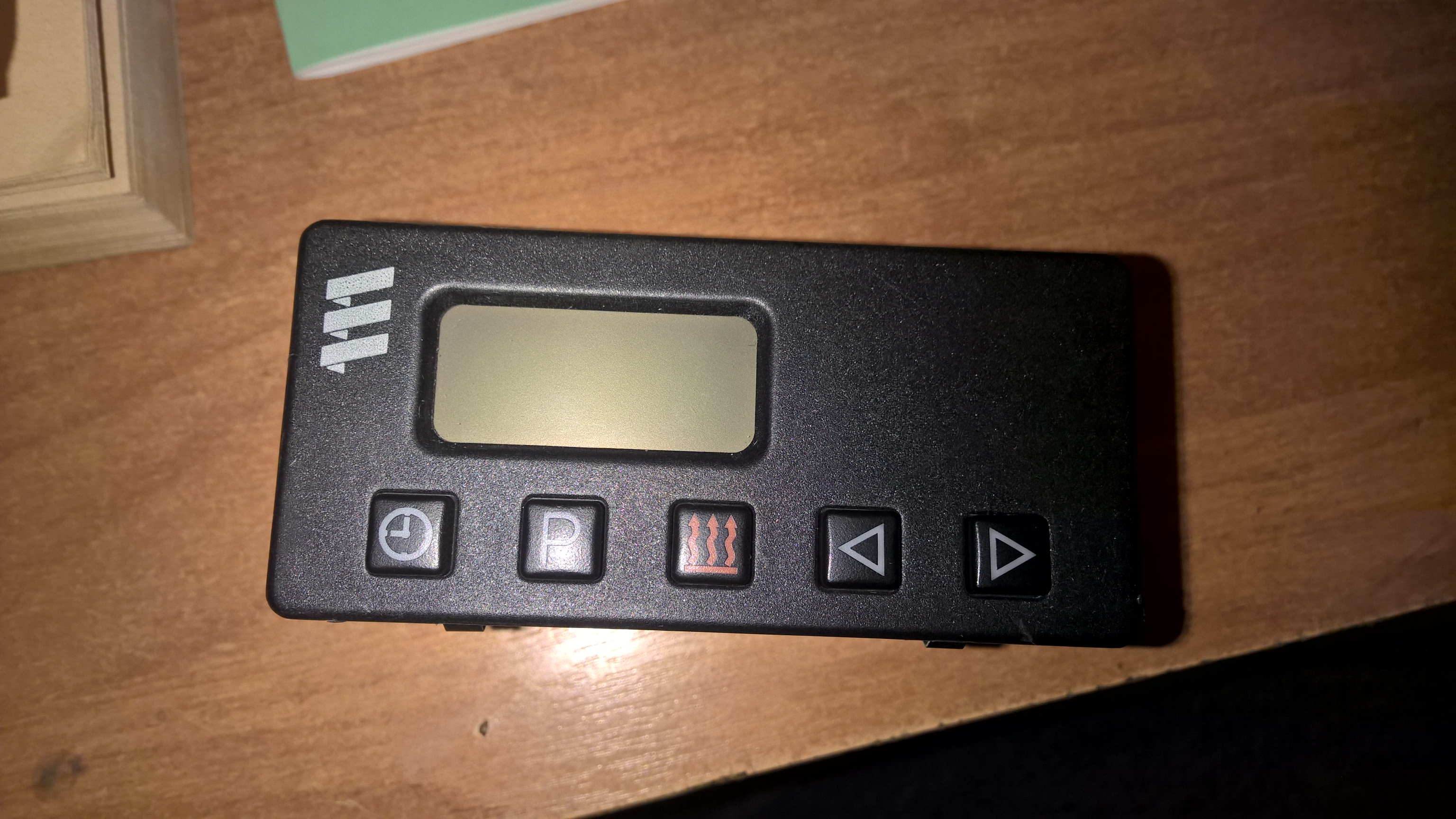

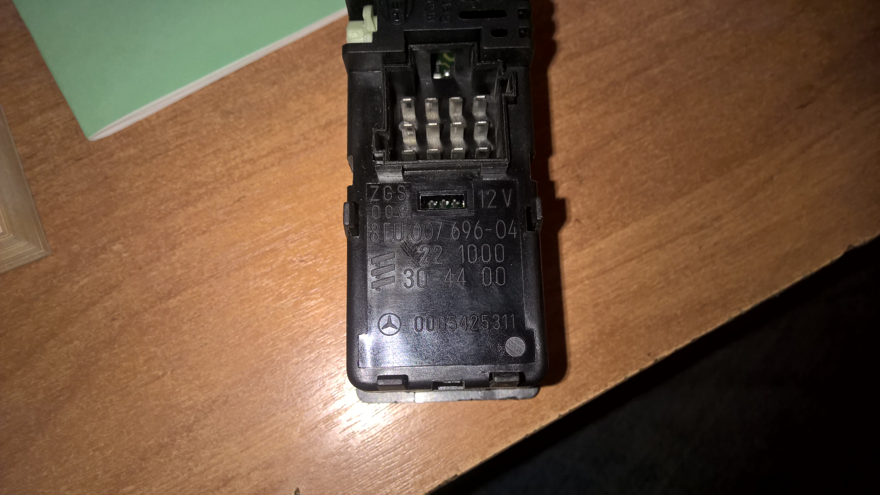

Привет всем. Поставил котел ебер,подключил пульт. Жму кнопку запуска (красная),котел включается,но через 4-5секунд перестает работать. На этом все. На управляющем проводе напряжения нет. 12в напряжение есть только те 4-5секунд,потом напруга пропадает. Без пульта котел прекрасно работает.если подать на управляющий провод +12в.
Почему такая ситуация с пультом? Инструкцию много раз перечитывал и ничего не нашел...
Комплект от спринтера. Может у кого лежит такой пульт или кто имел дело? Подскажите,пожалуйста.

пульт и котел этот я сам снимал со спринтера, потом от уехал к Даниле. котел я перебрал и проверил через диагностический адаптер, а пульт проверить поленился, да и че с ним может случиться когда он с рождения не покидал своего места в панели.
с котлом шли все нужные разъемы с кусками проводки. потом, выяснилось что пина диагностики на разъеме пульта нет и я посоветовал Даниле вставить его, что он и сделал вытащив пин из другого гнезда этого разъема. а сегодня еще раз пробежались по схеме и выяснилось что пульт с функцией авто с опасными грузами(на спринтере, кто бы мог подумать?) и как раз этот пин и был выдернут и переставлен на диагностику. вернули пин на место. заземлили и все заработало. попутно определили включение режима догреватля- пин№10 на клемму 15.
на пальцах- пин №4 пульта "опасный груз" для запуска котла должен сидеть на массе.
