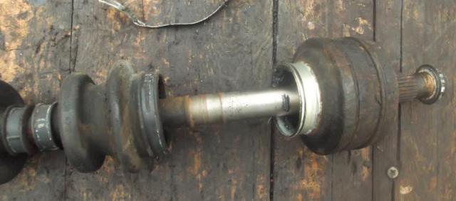

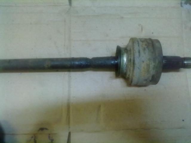

Снял привод по причине замены пыльников и увидел такую картину сняв пыльник с наружнего шруса
это заужение должно быть или так сгнило и пора запасаться новым приводом?

Алес капут!
Новый полуось нужен однако.

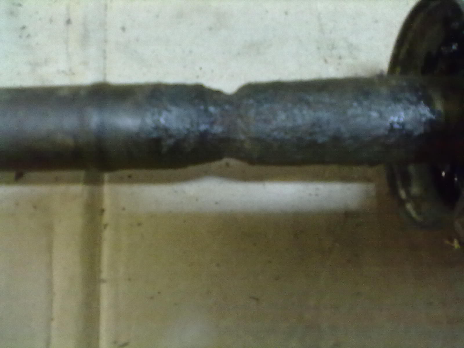

меня больше интересует это заужение должно быть или нет?если нет почему именно в этом месте так сгнило и видел фото ломает в этом месте у многих.

Менять срочно ! Сгнило под хомутом пыльника. Может оборвать в любой момент !

У моего тоже так было и лопнула под хомутом - на трамвайных путях, звуки страшные и громкие, и ощущения что коробке трындец...
в том то и прикол что не под хомутом , а ниже его где пыльник уже идет, я хочу выяснить - кто нибудь менял пыльники наружные в этом месте вал ровный как по всей длине или зауженность с завода?

Автор! Срочно меняй, оборвать может в любой момент.
Леха привет,то же было такое и оборвало привод,как раз Infra-Red выручал!Сгнивает там как раз потому что влага с солью под пыльником сидит и толком не сохнет!
да я видел твою тему, вот и спросил почему так быстро гниет именно в этом месте у всех

а ты видел именно в каком месте у всех ломает? только в одном под пыльником наружнего шруса - в чем и вопрос был, такое ощущение что там прослаблено, хотелось бы узнать причину.
