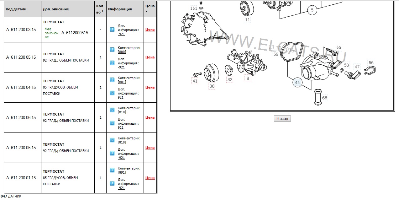

Возникла путаница с термостатом для ом611.
vin wdb2100061b420465
Каталоги типа elcsts показывает следующие термостаты(см. картинку).
Заказал один из подходящих указных в списке A6112000515. Забрал, пошел устанавливать. Оказалось что не подходит. На свежекупеленном лишний штуцер(для чего он?)
Посмотрев что установлено, оказалось стоит родной A6112031175.
Внимание вопрос знатокам, какой же все таки термостат должен быть на ом611.961?

#2 ОФФЛАЙН   PampersW126
PampersW126
  • Cообщений: 3052
Отправлено 14 October 2015 - 10:51
До 99 года A6112000115
После 99 года A6112000515
#3 ОФФЛАЙН   denisspitfire
denisspitfire
  • Cообщений: 303
  • Город:Воронеж
    W211
Отправлено 14 October 2015 - 10:53
Такой и был приобретен.
И он не такой как установлен. А номер что установлен, вообще отсутствует в списке.

#4 ОФФЛАЙН   djonik868686
djonik868686
  • Cообщений: 22
  • Город:Бишкек Кыргызтан
    W210, E320, 2001
Отправлено 14 October 2015 - 20:13
просто переставь в свой патрубок его да и все. Там пластина поворачивается, ставиш новый и все. Много раз так делал, проверенно. Сам термостат вытаскивается от корпуса, так же датчик можно махнуть

#5 ОФФЛАЙН   Kira
Kira
  • Cообщений: 52
  • Город:Новая Москва
    w202, s210
Отправлено 12 May 2016 - 10:46
Если речь о тонких штуцерах, один на расширительный бачок, другой на подогрев омывайки.
