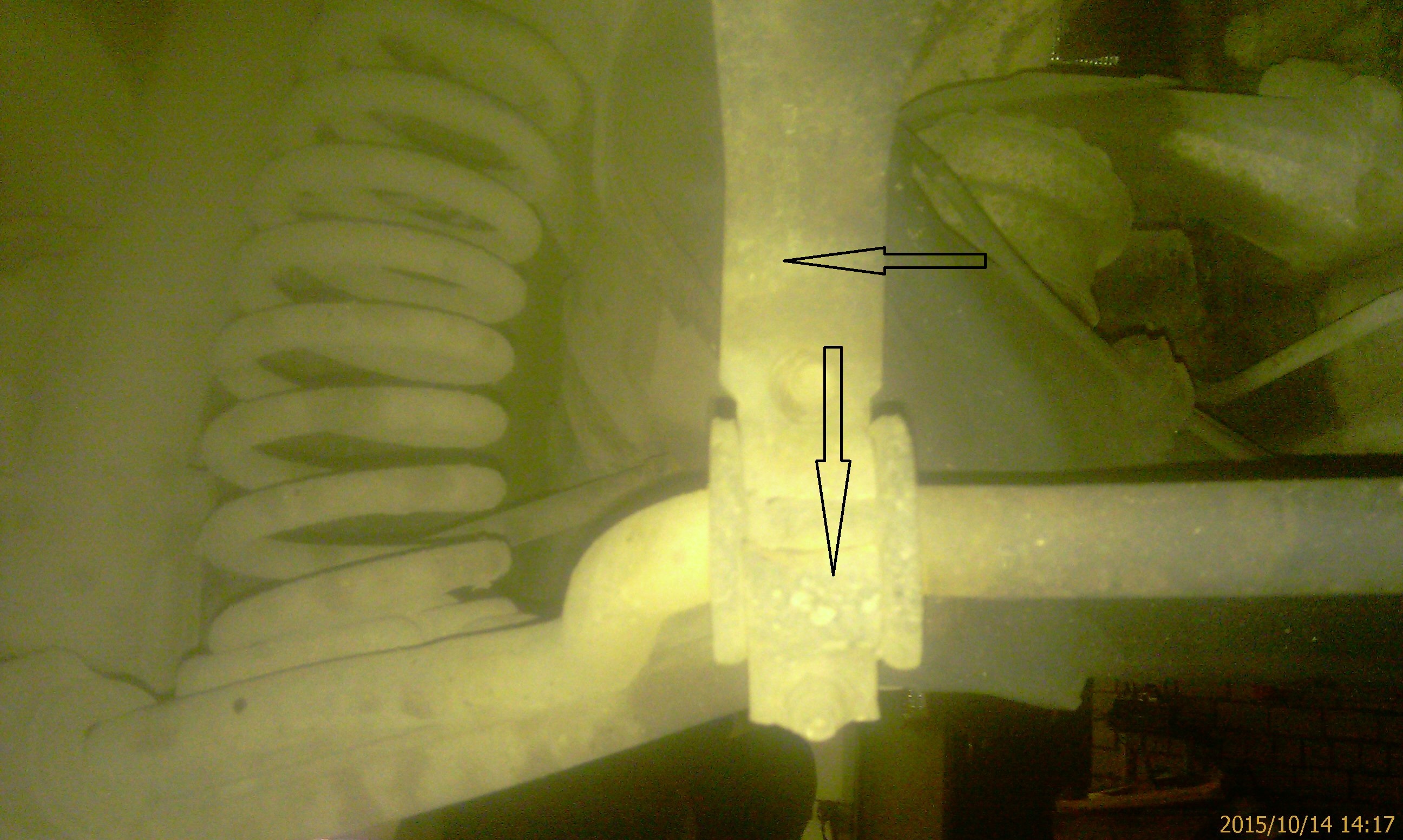

Добрый день, подскажите, в чем причина, за 2 года смоламось ТРИ кронштейна и все на правой стороне, в первых двух случаях просто треснули пополам, в третьем треснул на втулке (фото)

усталость металла, у меня так 2 сломалось при неторопливой езде по ямкам, хрясь и все.В результате изготовил из металла как бы накладку по всей длине и по швам проварил, получилось толстовато, еле родными болтами прикрутил, второй год без проблем. Родные похоже еще каленые, накладку делал из простого метала.

баян. я их менял раз в месяц (3 штуки неоригинал), пока не поставил б/у оригинал.

уверен что при смене втулок стаб-ра хомут еле-еле удалось натянуть. и затягивался он со зверским усилием.
автор скажи так ли это? кронштейн сломался вскоре после их замены?
на моём лично кронштейны ломались два раза и именно по этой причине.
после замены кронштейна лечил установкой шайб между ним и крышкой которой зажимается втулка.

У меня 124й 4 матик, стойка стабилизатора отличается от обычной задне приводной версии. Реставрировал свои старые, как было описано выше, не прокатило, очень трудно соблюсти геометрию стойки при сварке и когда ставишь реставрированный, то понимаешь что немного кривовато))), с горем пополам поставил, сломался через месяц. Заказал у токаря по образцу,(благо на другой стороне был целый) из 4 и 6, 2 комплекта. . Недавно сломался с другой стороны, стоял еще родной. Вот, в данный момент стоят из 4 и все пучком, теперь с обоих сторон самопальные и все норм. А из 6 лежат в запасе...
Скорей всего ломаются они из за того что, китайчики марку стали не подобрали, и фигарят их из своих переработанных чери qq, грейтволов и фавов)))
И кстати, такие изделия должны быть сделаны из пружинной стали, что сам стаб, что стойки... Сколько лазил по разборам ни разу не видел ни сломанных ни гнутых...

да чаще одна причина во всем - это низкие пружины ...... и если это так ,а высота устраивает то надо те тяги что крепятся к кузову сделать короче ...чем и как думаю можно не говорить ....

Кронштейны вырубуются из листового металла на штампе. В результате на торце среза остается рваная заусеница. В трещинах на заусенице концентритуется напряжение и деталь быстро лопаются. Метал не должен иметь микротрещин, особенно на краях.
При покупке нового кронштейна уберите заусеницу и закруглите все углы по периметру напильником. Край должен быть гладким и ровным. Такой кронштейн не будет лопатся. Не забудьте сразу подкрасить торец, чтобы не ржавел.

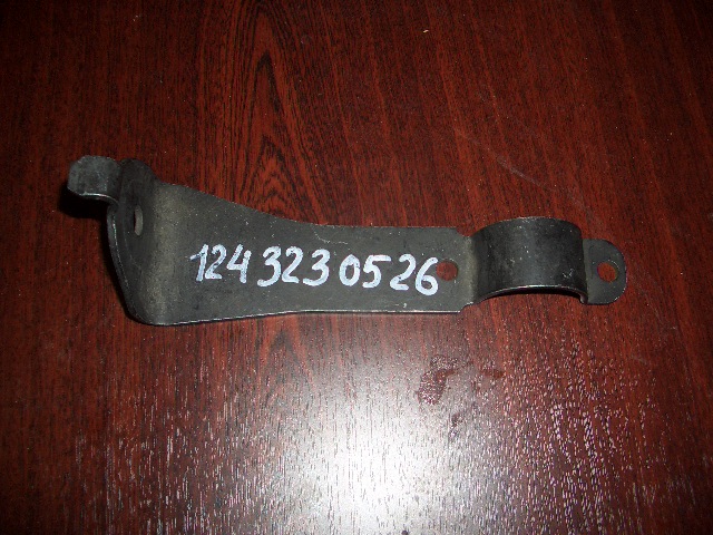

если кому надо, правый - 1500р
