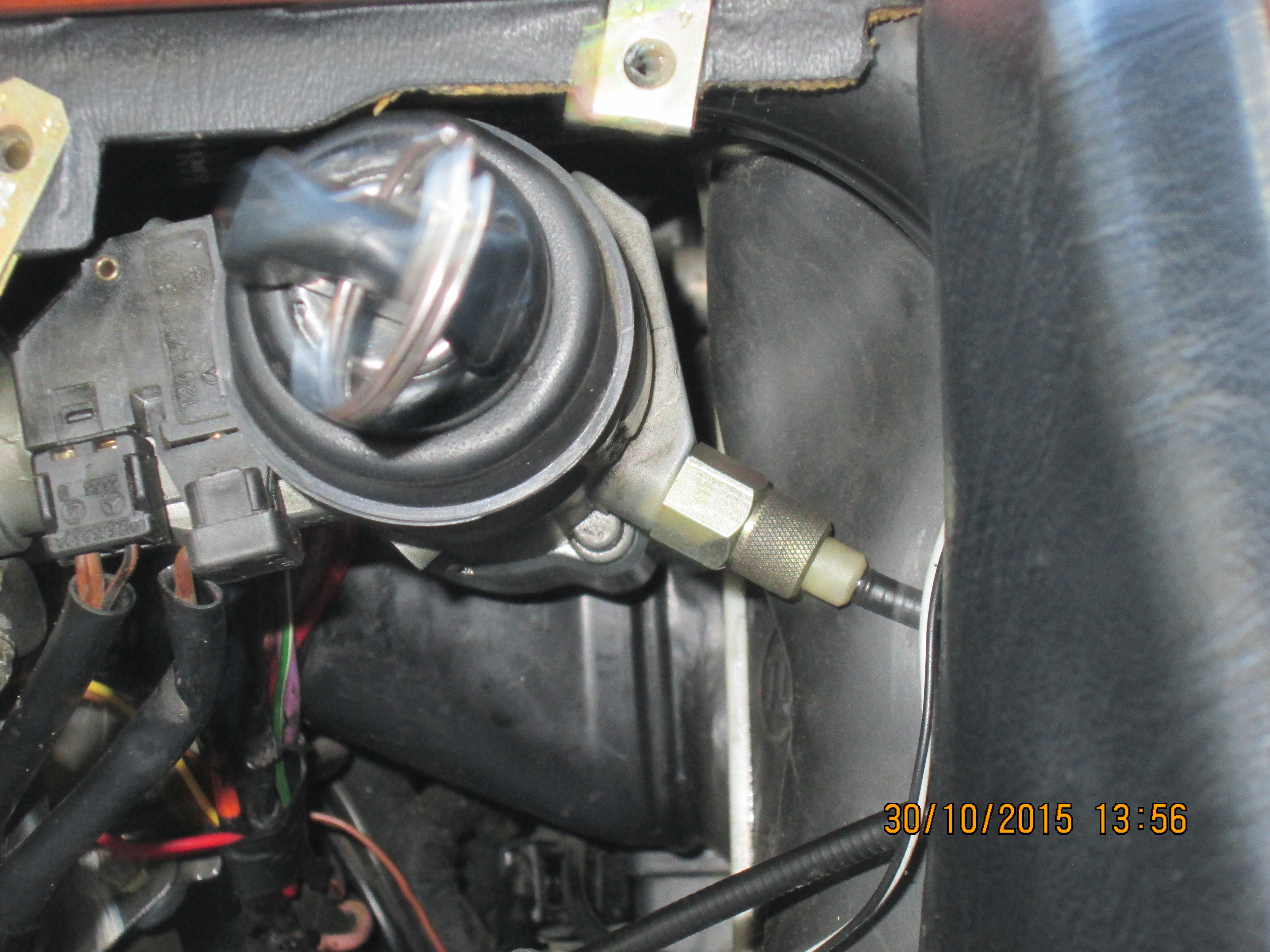

с проблемой разобрался. спасибо genzemarta за подсказку правда разъём у меня стоит не под ногами а под панелью рядом с замком зажигания в общем проблема оказалась в контактной группе замка разобрал почистил слегка поджал контакты и сейчас всё работает нормально.В процессе работы возник вопрос а что это за фиговина прикручена справа на замкеIMG_0186.JPG

Это трос блокировки селектора акпп,то есть без поворота ключа с паркинга не снимешь
Спасибо теперь во всём разобрался.Тему можно закрывать.Ну и на последок если кто будет искать контактную группу замка в existе говорите менеджерам что бы рыли в рулевом управлении в электрооборудовании её нет
