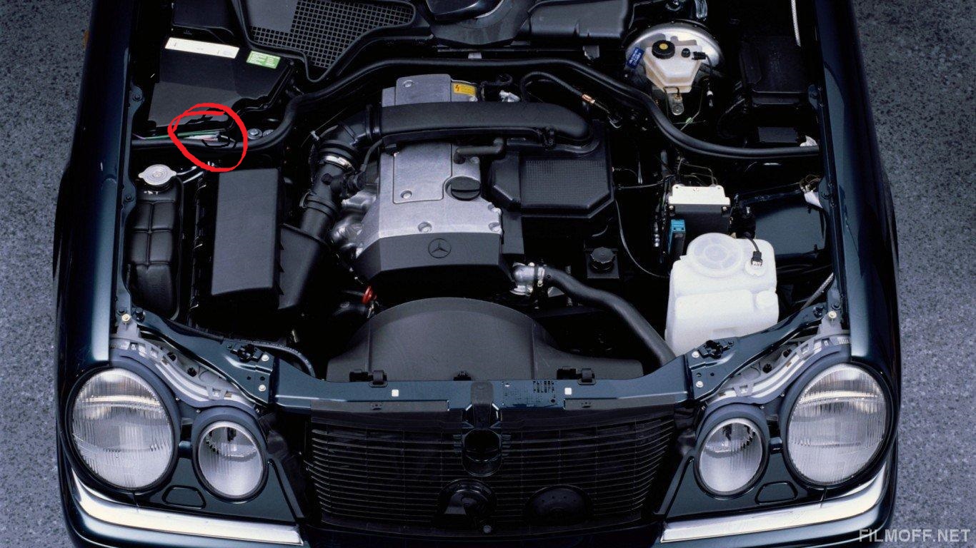

Короче, проблема решена, все дело было в долбаном тройнике возле мозгов, снизу была трещинка и травила воздух поэтому дуло только в лобовое и боковые ни центральные ни ноги ни задние дефлектора не продувались в следствии чего задние окна запотевали ну да ладно. Просто на заведенном двигле не было слышно шипения воздуха, поэтому у кого что то похожее если есть лучше открутить и послушать на шипение. Всем спасибо кто участвовал в помощи моей проблемы!
Может кому поможет.
