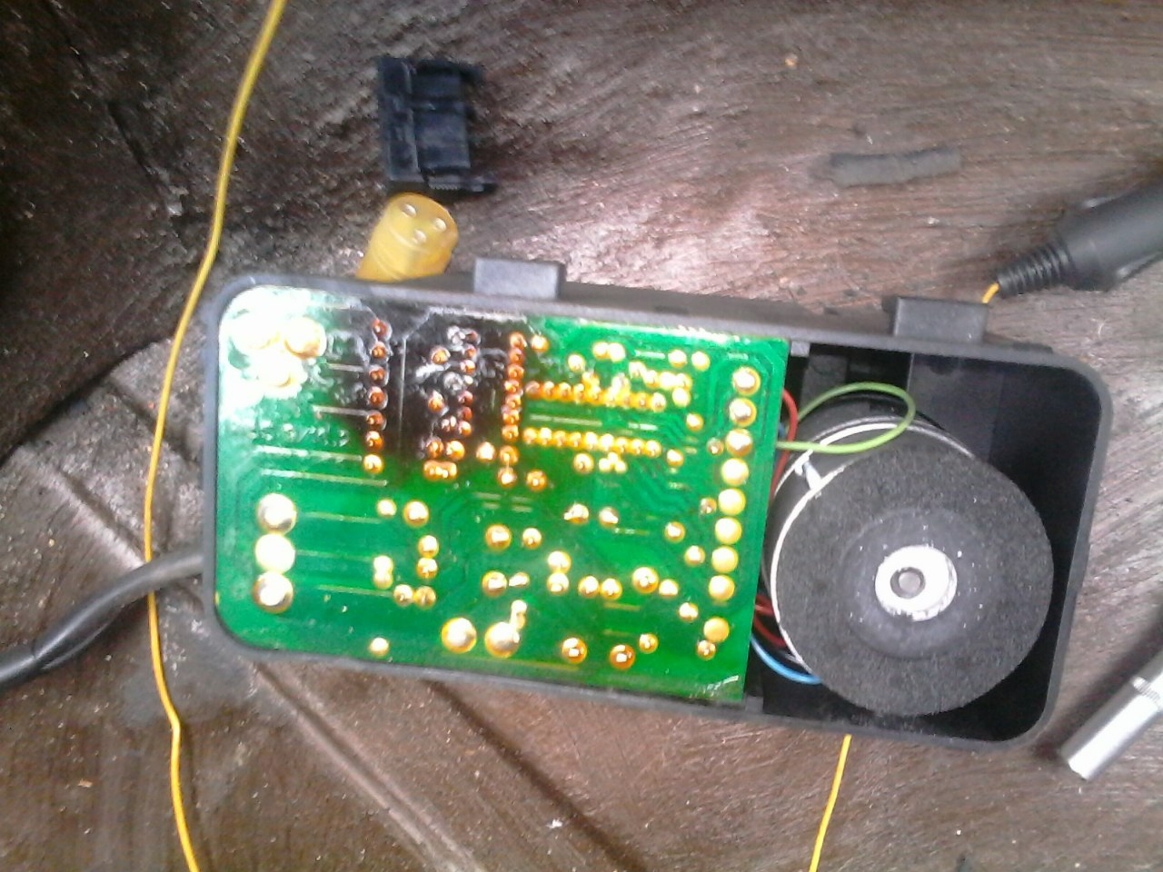

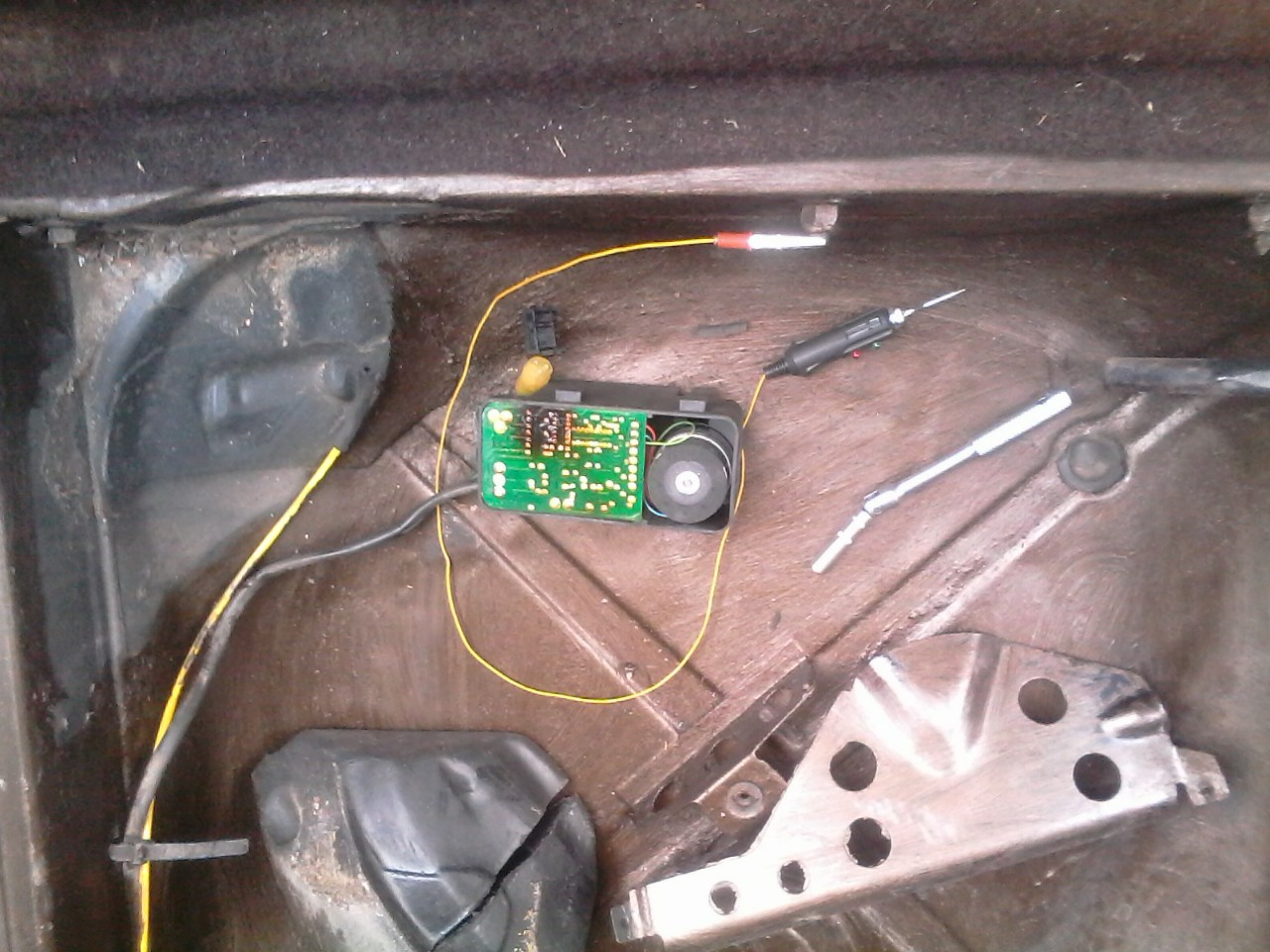

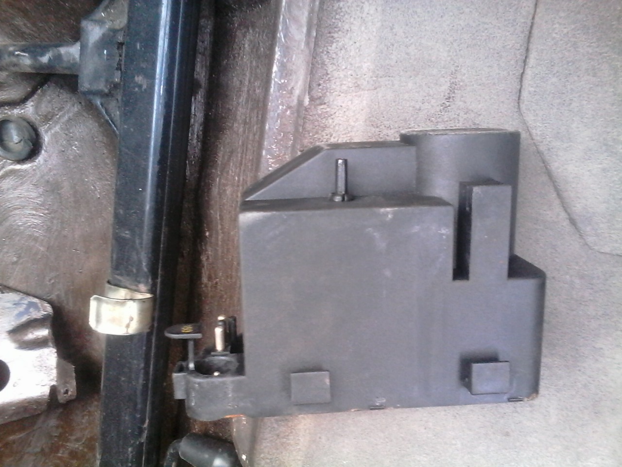

Всем здравствуйте! Помогите, пожалуйста, советом! Отгонял своего 126го к кузовщикам для ремонта задней полки. В результате сгоревший пневмо насос. В процессе ремонта, я приезжал в сервис и наблюдал такую картину - стоит мой мерседес со включенным зажиганием. По словам работника сервиса в таком положении она стояла больше часа(они переставляли ее с места на место). Вопрос следующий могли ли они спалить насос таким образом. Заранее благодарен!!!

Спалили конечно. Ищи замену на разборке.

нет не могли его таким образом спалить.
Здесь скорее всего просто он уже давно устал и вот встал окончательно.
Хотя если варили заднюю полку то кабель как раз там лежит могли и поджечь кабель и его коротнуть вот он и работал на постоянно.
