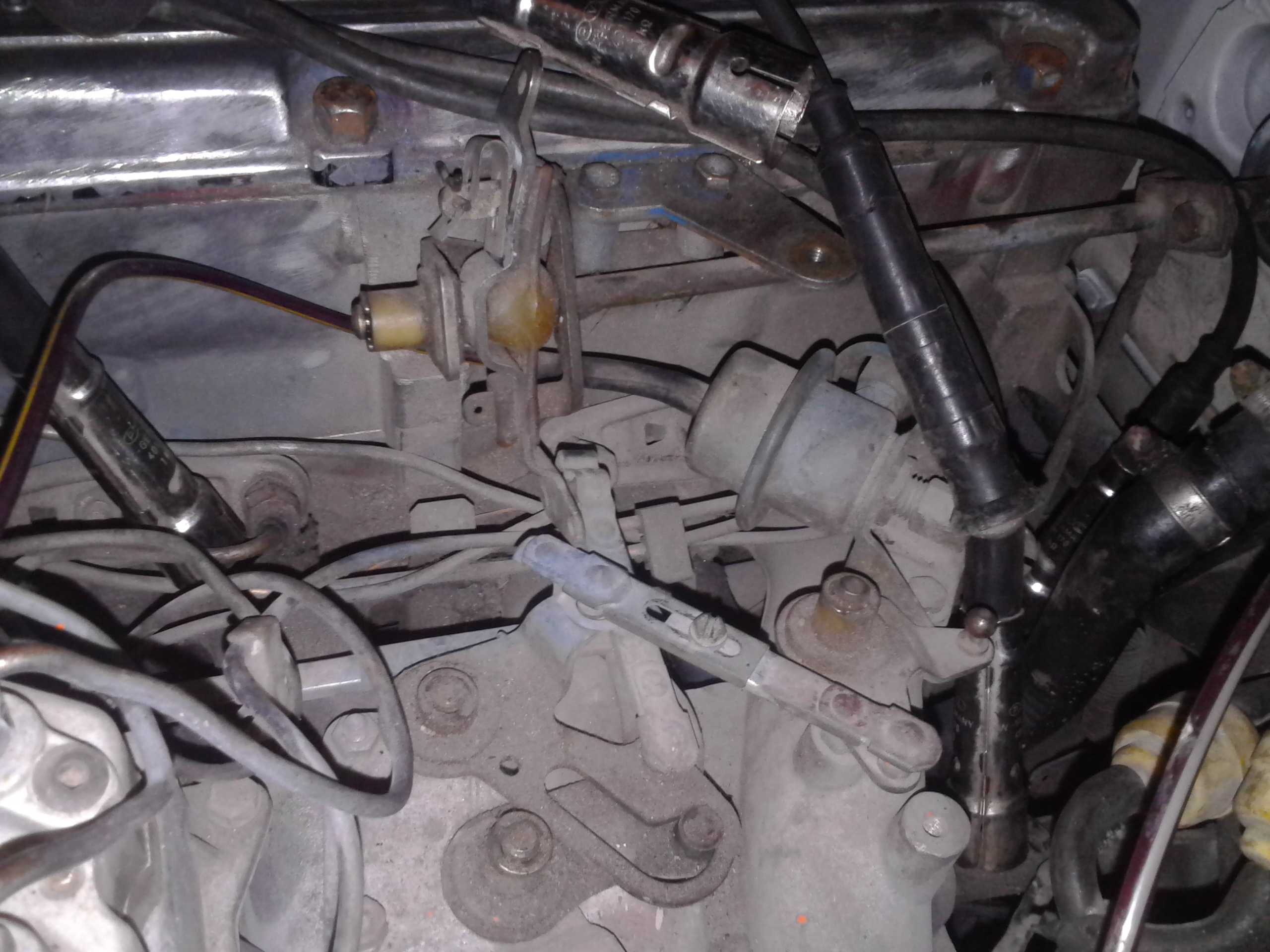

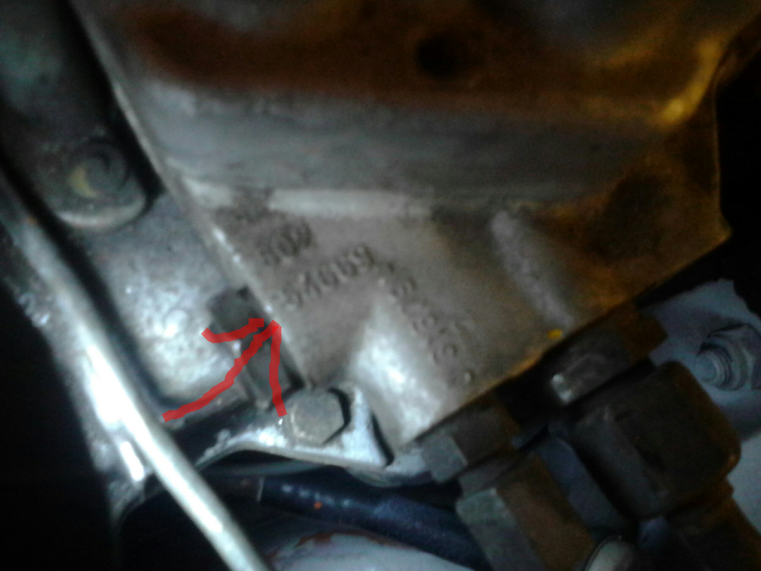

IMG_20151025_024350.jpg вот куда шланчик с этого клапана идёт!?может есть схема у кого плиз помогите!а то с вакуумом я уже на мучался.и шо это красной стрелошкойIMG_20151024_224529.jpg

Трубка идёт в шланг между клапанной крышкой и верхом воздушного фильтра. Стрелкой показан регулятор системнго давления.
А если этот регулятор системного давления,чуть открутить!?говорят расход капец как повысится???сразу не пинайте но я чуть уже открутил на миллиметр где то,там ещё шестигранник вставляется)руки бы оторвать)

Он не отворачиванием регулируется.

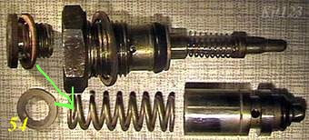

А как?у нас спецов нет,я просто хочу узнать,лезть туда я не буду!вообще как и за счёт чего он работает!?
Вот :Изображение
Во втором ряду справа регулирующий поршень , левее пружина задающая давление , ещё левее - регулировочная шайба , коих может быть несколько . Чем толще комплект шайб , тем выше системное давление .

Вот :Изображение
