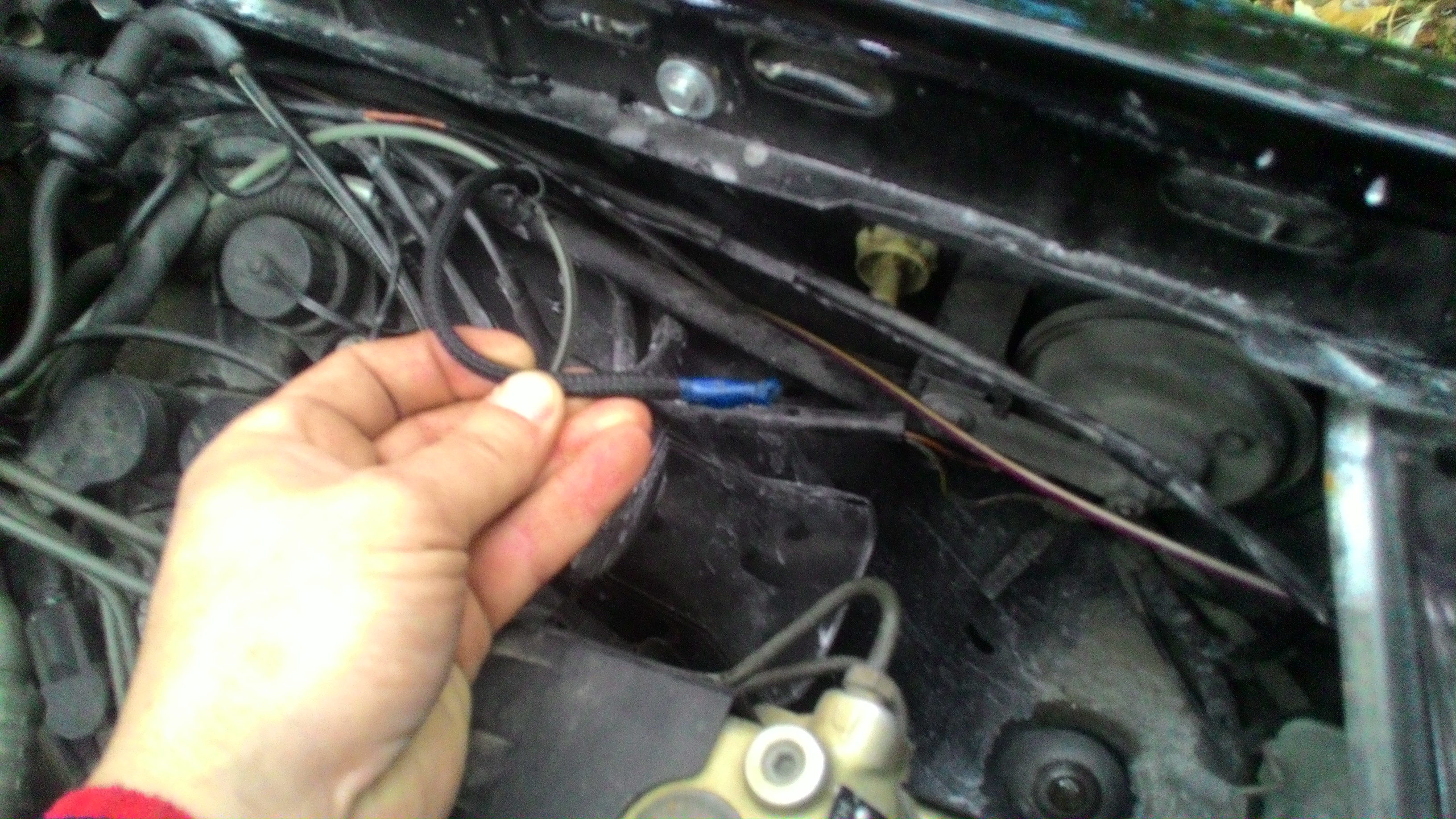

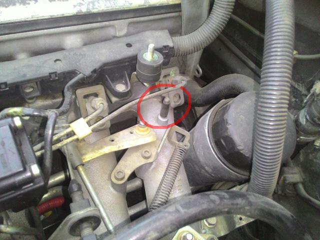

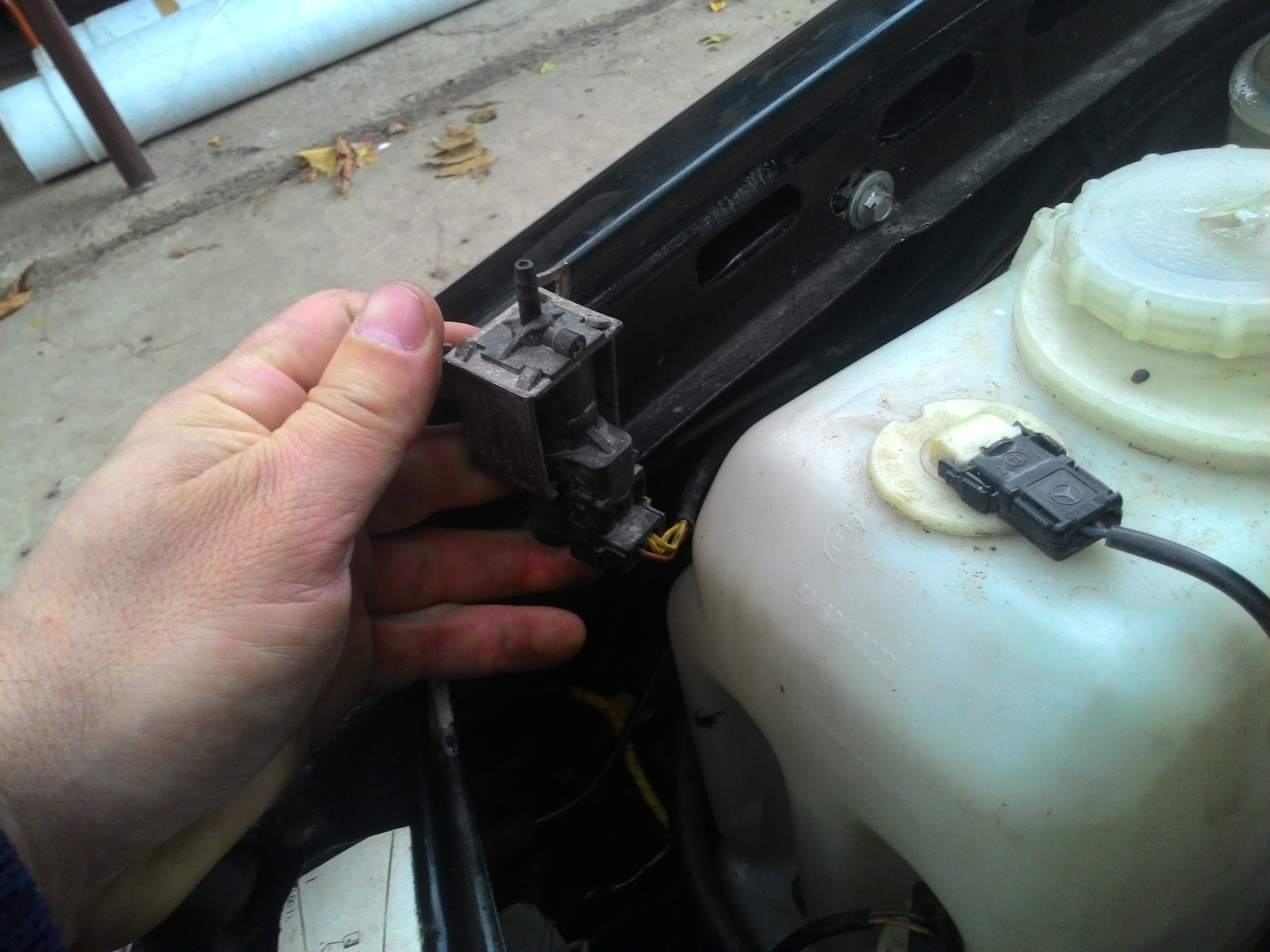

доброго времени суток, помогите разобраться, откуда и куда и что это такое, за бачком омывателя имеется клапан, очень похожий на клапан обсорбера номер 0015407097 за что он отвечает и куда должны вести трубки, торчит один пустой вакуумный штуцер куда и зачем, обрезаны провода в своеобразной оплетке и снова куда и зачем фото прилагаю. заранее спасибо! ну и чтоб не создавать лишнюю тему цепляет левый нижний передний рычаг за внутреннюю сторону тормозного диска при повороте на право, что делать, что менять не как не сображу?
Возможно, он должен стоять в другом месте, а его "перекинули" к бачку омывателя. По каталогу у него должно быть 3 трубки, т.е. он еще и поломан.
На клапане действительно три выхода, один отломан на нижнем стоит сеточка, вопрос стоит не в поломке а что это за клапан и за что он отвечает, у меня к нему трубочек подходит одна, белая с синей полоской, куда должна идти вторая, мне бы схемку, или фото
Клапан явно не на месте. Белая трубка с синей полосой используется в вакуумной системе откидывания подголовников.
А клапана такого типа используются в вакуумной системе управления АКПП.
Ты лучше опиши цвет проводов к фишке этого клапана, тогда можно будет по проводке выйти на электрическую схему его управления.
фото нижнего левого угла капота по ходу движения в состоянии капот вертикально, так должна быть плата подогрева форсунок омывателя, это туда
89OЗ7O8Ч2ОО
Размотай изоленту - если провода коричневый и черно/красный, то на плату управления подогревом форсунок омывателя.

По фторому фото, на впускном коллекторе пипка, в неё идёт трубка от АКПП, по остальным тоже не могу пока поставить как должно быть, а этот клапан у меня с лева лежит, тоже х..... знает как он правильно подсоединяется, а на опрокидывания подголовников клапан другой и стоит он под задним диваном слева
Так и я о том же, что ориентироваться по цвету вак трубок - не туда уйдешь.

на фишку клапона подходят два спаренных жолто-зелёных провода и один коричневый и трубочка белая с двумя голубыми полосками!
спасибо с подогревом форсунок разобрались размотал изоленту провода коричневый и черно/красный!
Есть предположение, что это пневмоклапан для компрессора продувки катов - он как раз должен стоять справа мотора над геной. Если предположение верно, то от фишки должен отходить еще один провод (может обрезан) на муфту компрессора продувки катов. Если компрессор ампутирован (что большинство и сделали), то на этот клапан наплевать, провода замотать.
Нет мой не ампутирован, я его почистил, смазал он по мойму даже работает. Если я вас правильно понял то вакумная трубка должна подходить к компрессору?
Если речь идет про клапан компрессора продувки, то его 2 вакуумные трубки должны подсоединяться одна - к штуцеру впускного коллектора, а вторая - к штуцеру запорного патрубка под №167.
Компрессор продувки включается при пуске на холодную и работает около 2 минут, пока мотор не прогреется до 50-60 град. При этом слышно бормотание, как будто глушитель пропускает.
149 и 167 эти оба шланга подключены, вопрос куда деть тоненькую вукуумную трубочку от самого клапана.
А куда, извиняюсь штуцер от 149 подключен?, куда ведет вак трубка с его соска?
Я маленько затупил, облазил со всех сторон, 149это походу САПУН, он не куда не подключен, а вот штуцер на 167 клапане нашол огромное СПАСИБО, завтра попробую все подсоеденить может двигатель при заводе и дергается из за этой трубочки!
