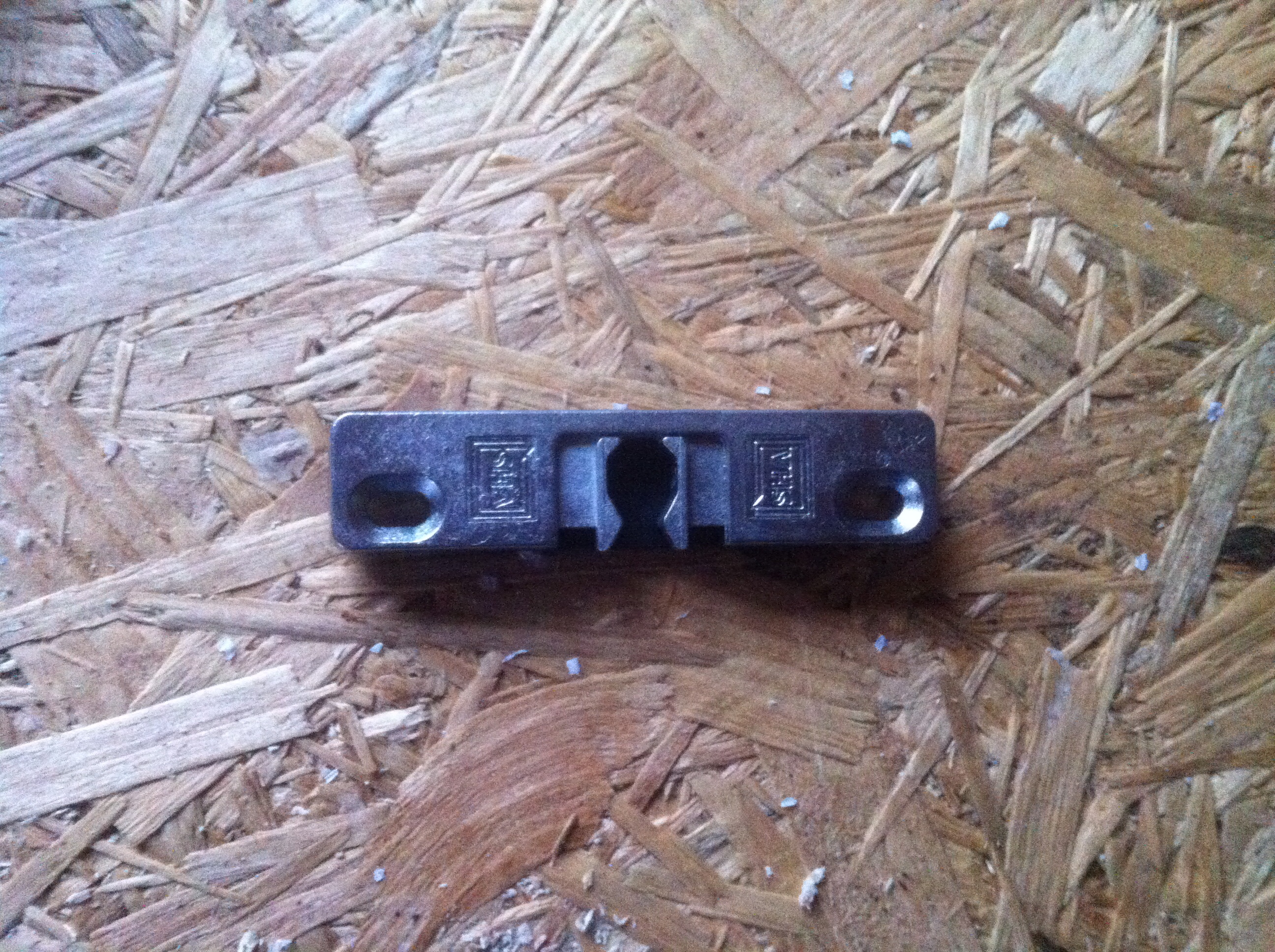

Заказал пвх дверь,после монтажа осталась какая-то запчасть. Что это?

Это фиксатор двери: если ты вышел наружу, закрыл за собой дверь, она (дверь), должна быть закрыта (с помощью этой штуки). Если у тебя дверь при полном закрытии открывается - звони в сервисную службу той фирмы, кто устанавливал; можно поставить и самому (там на 2 пальца, 2 самореза), но в этом случае можешь слететь с гарантии. Бывает, что при комплектации кладут лишние запчасти...

Я сам все ставил. Все заглушки,пластсмаски из ЗИПа в дело пошли,а эта хрень осталась. А можешь на фотке или схеме какой нибудь показать.

То, что у тебя - ответная планка, она находится на самой раме (чуть выше ручки двери); в неё входит вон та круглая бобышка, она на двери (не движется при повороте ручки). Посмотри, если у тебя всё есть, значит, лишняя деталь

... А можешь на фотке или схеме какой нибудь показать.
Обычно они уже прикручены к раме... Сейчас, попытаюсь найти...

Понял. Спасибо. На двери круглая есть,на раме ответной части нет,она в пакетике лежит. :mrgreen:

Прикрути, чтобы совпадало по прикрыванию...

Еще раз-спасибо,завтра прикручу.Удачи...

Я тоже форточник...с 10 летним стажем...но вместо этой приблуды ставлю в последнее время магнитный а не механический фиксатор...по мне так он получше..

Будешь прикручивать круглую на дверь...ее нужно в опрнделенное отверстие прикрутить...иначе зажмешь фурнитуру...открой дверь и вращай ручку в каком отверстии при перемещении ручки не будут ходить элементы механизма фкрнитуры...то и оно..ну опять же зависит ит фурнитуры...мако..рото..аксор..и тд
