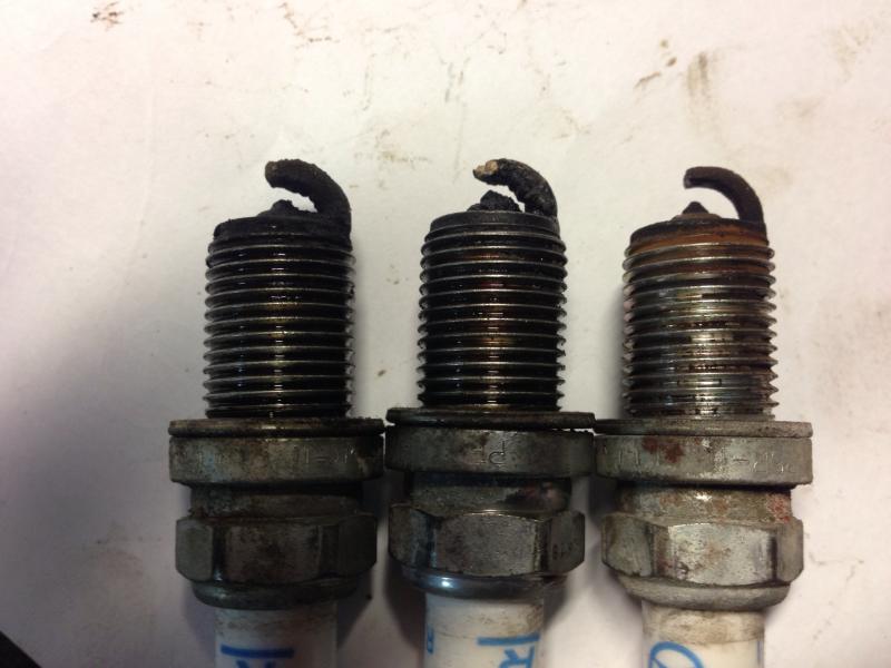

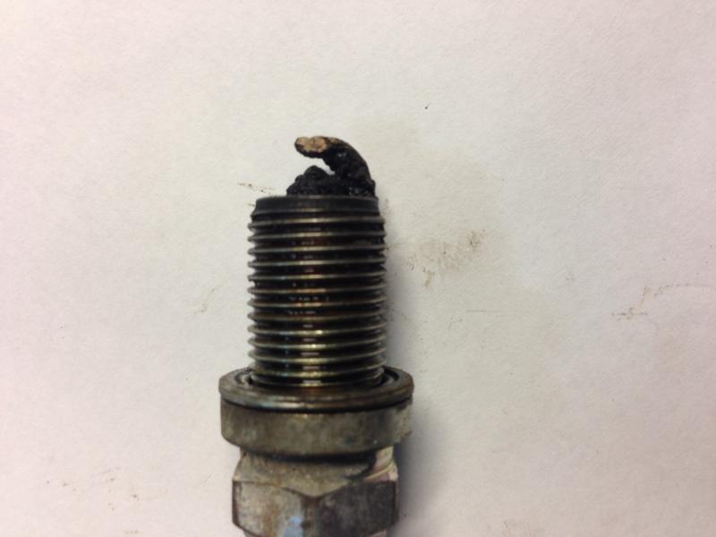

Давление в цилиндре должно держаться?

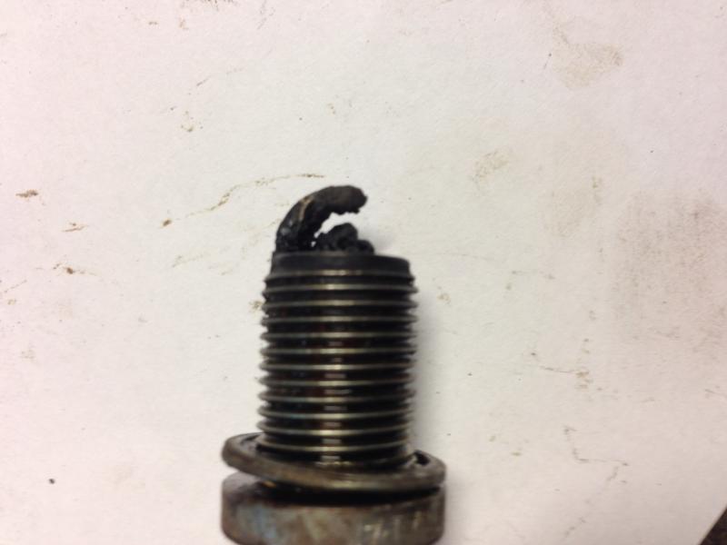

Свечи во втором и третьем цилиндре с каменным нагаром.

#4 ОФФЛАЙН   sheremet
  • Cообщений: 24784
Отправлено 26 October 2015 - 22:54

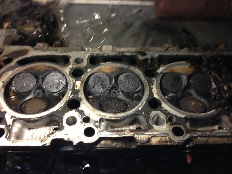

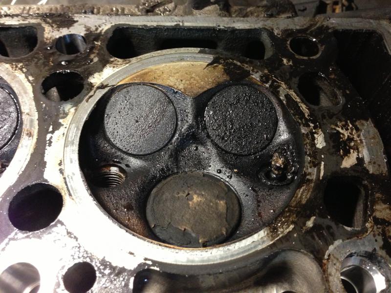

снимай головы. там на клапанах нагара увидишь тонну!

Отправлено 27 October 2015 - 13:11
Да Лёш ты прав, что-то я не подумал что если на свечах такое то и на клапанах.

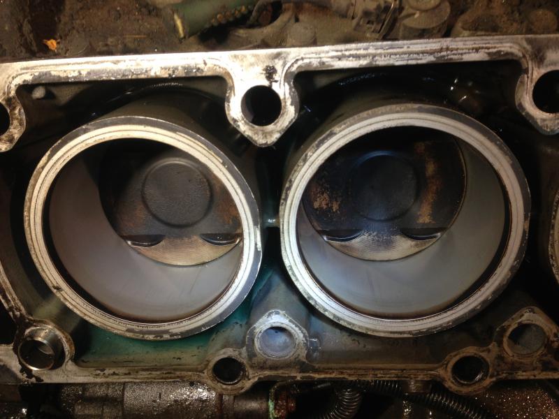

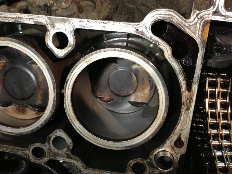

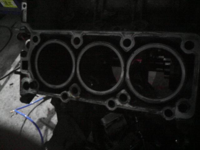

Что скажите про состояние цилиндров - в 1 и 2 есть небольшие потёртости, в 3 царапинка ногтем чуток чувствуется.
Первый
Второй и третий

на фото вполне живые цилиндры.

Отправлено 27 October 2015 - 23:00
"Вполне" отсутствует хон, я бы сказал. Масло, небось, прилично хавает.....

Отправлено 28 October 2015 - 06:22
Из-за этого и полез, 2 литра на 400 км. Но в 112 моторе вроде не должно быть хона. Там тефлоновое или еще какое напыление.

#9 ОФФЛАЙН   Dimastiy
Dimastiy
  • Cообщений: 6862
  • Город:Moscow village
    W210 E320
Отправлено 28 October 2015 - 06:50
а, ну да. ты-то старый знаток.
на фото М112 если что.
бу-га-га-га!!

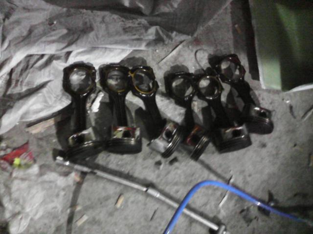

Ничего не предвещало беды...)))
Схожая ситуация случилась год назад.Как результат 3.2 обьема стало)))
Сорри за качество фото.
С 2010-го года WDB2011221A089108.Продан.
С 2013-го года WDB2110611A018782 12.2014 неожиданный апгрейт 2.6 в 3.2

#14 ОФФЛАЙН   JH
JH
  • Cообщений: 4322
  • Город:Воронеж-->Краснодар
    W201.126
Отправлено 28 October 2015 - 18:23
бу-га-га-га!!
и шо таки ти уже хочешь сказать, что алюсил не хонингуется совсем?
Задиры на цилиндрах говорят о том, что алюсилу там уже как бы 3,14здец.
не напыление, а алюсил. Он хонингуется алмазным хоном.

#17 ОФФЛАЙН   Dimastiy
Dimastiy
  • Cообщений: 6862
    W210 E320
Отправлено 29 October 2015 - 07:25
там другая технология
я хочу сказать, что тебе матчасть учить надо.
как-бы не пиши чушь всякую, если не знаешь.
еще раз повторяю, на фото совершенно живой цилиндр.

#19 ОФФЛАЙН   qwertyz
qwertyz
  • Cообщений: 5296
  • Город:Новосибирск
    W124 300E 4matic
Отправлено 29 October 2015 - 08:05
Согласен , цилиндры далеко не в самом плохом состоянии , на алусиле такие чудеса бывают , что вообще становится непонятно , как это заводилось и ездило .....

#20 ОФФЛАЙН   JH
JH
  • Cообщений: 4322
    W201.126
Отправлено 29 October 2015 - 10:26
Димасик, опять ты публично обосрался :)
на , учи матчасть что ли http://focusello.ru/...silindrov-.html
