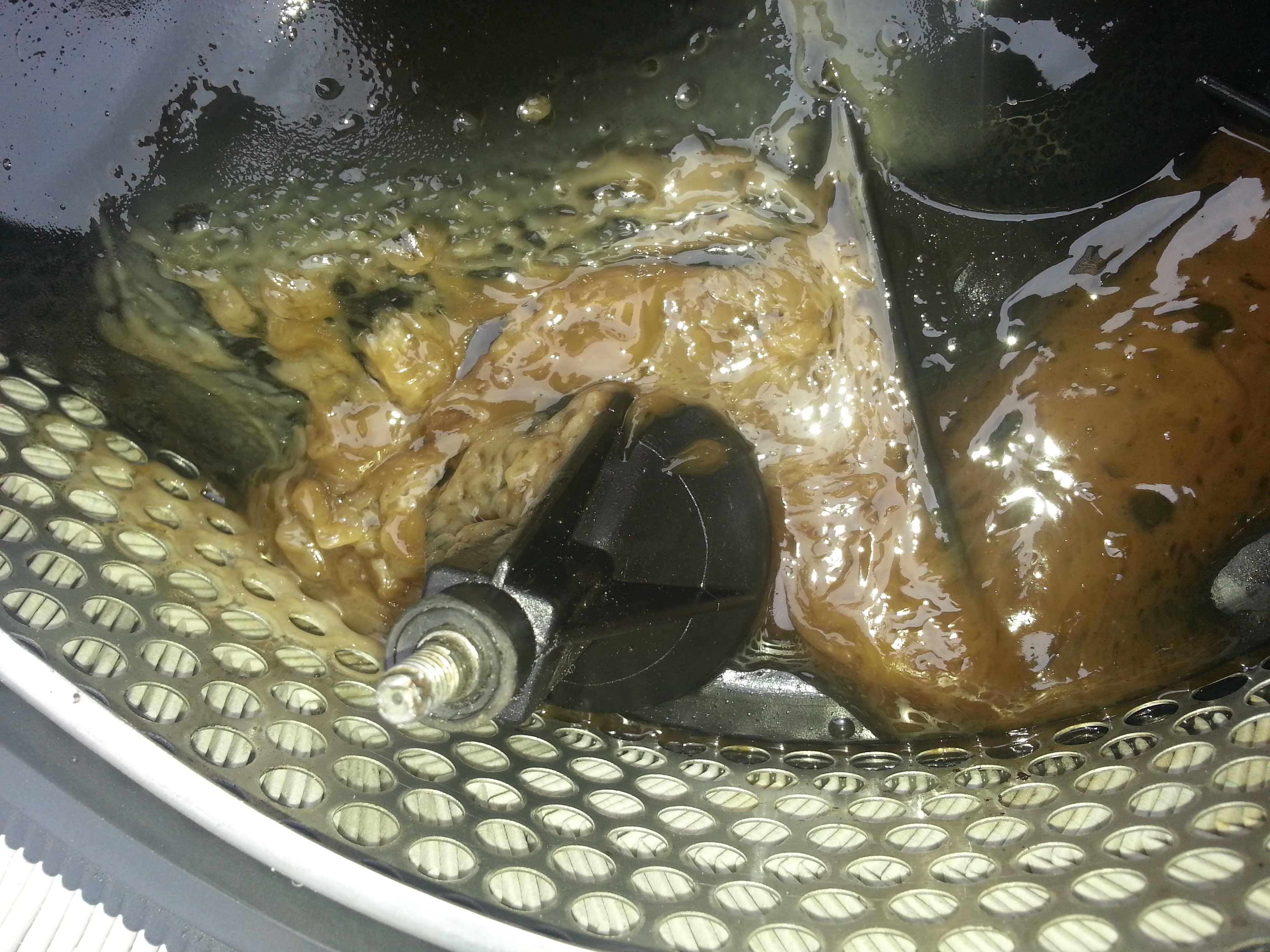

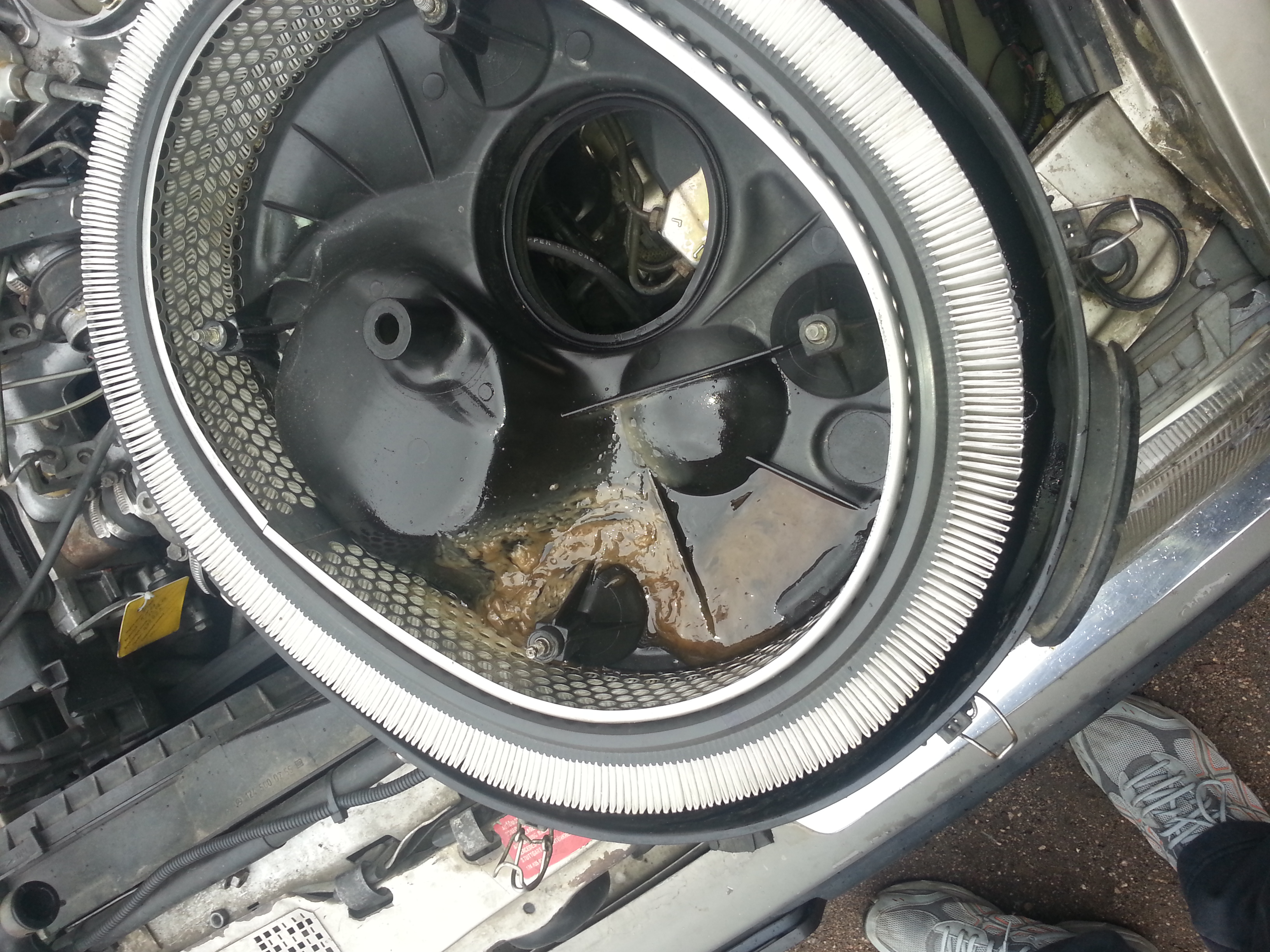

Парни, вчера на машине брата(124 е300 4матик, м103) решили продуть воздушный фильтр, вскрыли крышку и увидели неизвестную слизь, в месте, из которого выходят газы из крышки распредвала
Вот фото этой слизи!
Вопрос: по какой причине образуется эта слизь и как от неё избавиться?

может просто эиульсия? щас холодно, воздух в горячем фильтре остывает.а там масло было

это и есть эмульсия, смесь капелек воды конденсата с парами масла
главное чтобы её нигде больше в другом месте не было, на щупе, в маслозаливной горловине

Странно...а почему на других машинах у меня такого нет, к примеру на м110 и на м104???

на 124032 вентиляция не выхожит в воздухан впринципе.
на м110- а именно в последние дни при тойже погоде сомтрел?

у меня на 110 Зимой в этом месте эта дрянь замерзшая была. Поменял масло на другое, и етой дряни стало меньше.

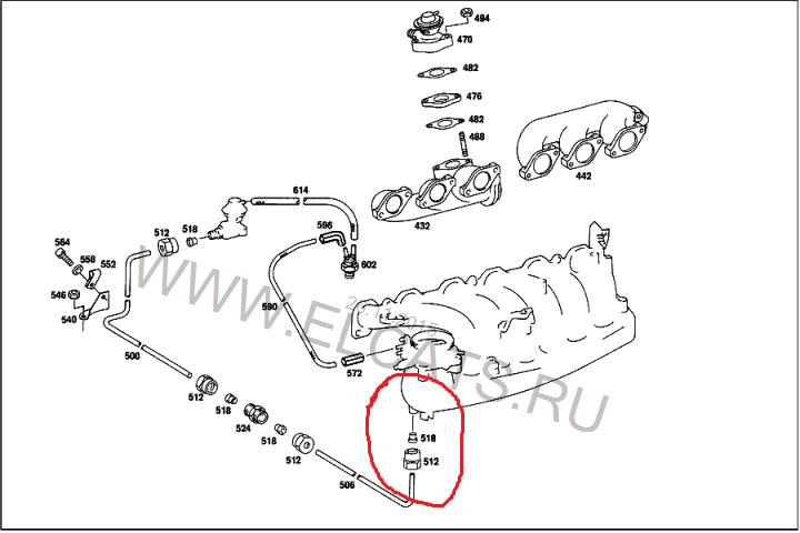

В продолжение разговора про слизь :mrgreen: разбирался в причине троения мотора 110го и выяснилось, что R катушки РУД отсутствует. Благо был в запасе ещё руд с нормальной катушкой, но сифонил вакуум. Короч из двух собрал один и всё заработало. Но сут такова, что пока разбирал РУДы обнаружил конденсат и следы этого самого "пластилина" в снятом с машины и следы конденсата в запасном. Руд вакуумом подключен к трубке сапуна вентиляции картера, которая подключается на крышку корпуса воздухана. Так же снимал дозатор и в калоше обнаружил лужу масла. Так же заметил подсоединённую железную трубку снизу калоши, которая либо в поддон идёт либо на клапан рециркуляции ОГ на выпускном коллекторе. И эта трубка походу забита, так как в ней стоит масло и проволка глубже 5 см не проходит. Может в этой трубке проблем по появлению слизи?
