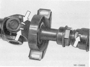

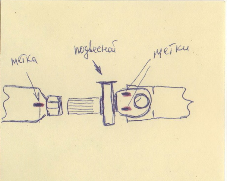

Как их можно не найти? На одной части ода полоска выпуклая, на второй части две. Выглядят вот так - =, когда кардан соединен. Совмещать обязательно.

Один зуб большой роли не сыграет. Первая метка должна быть в диапазоне этих двух.
