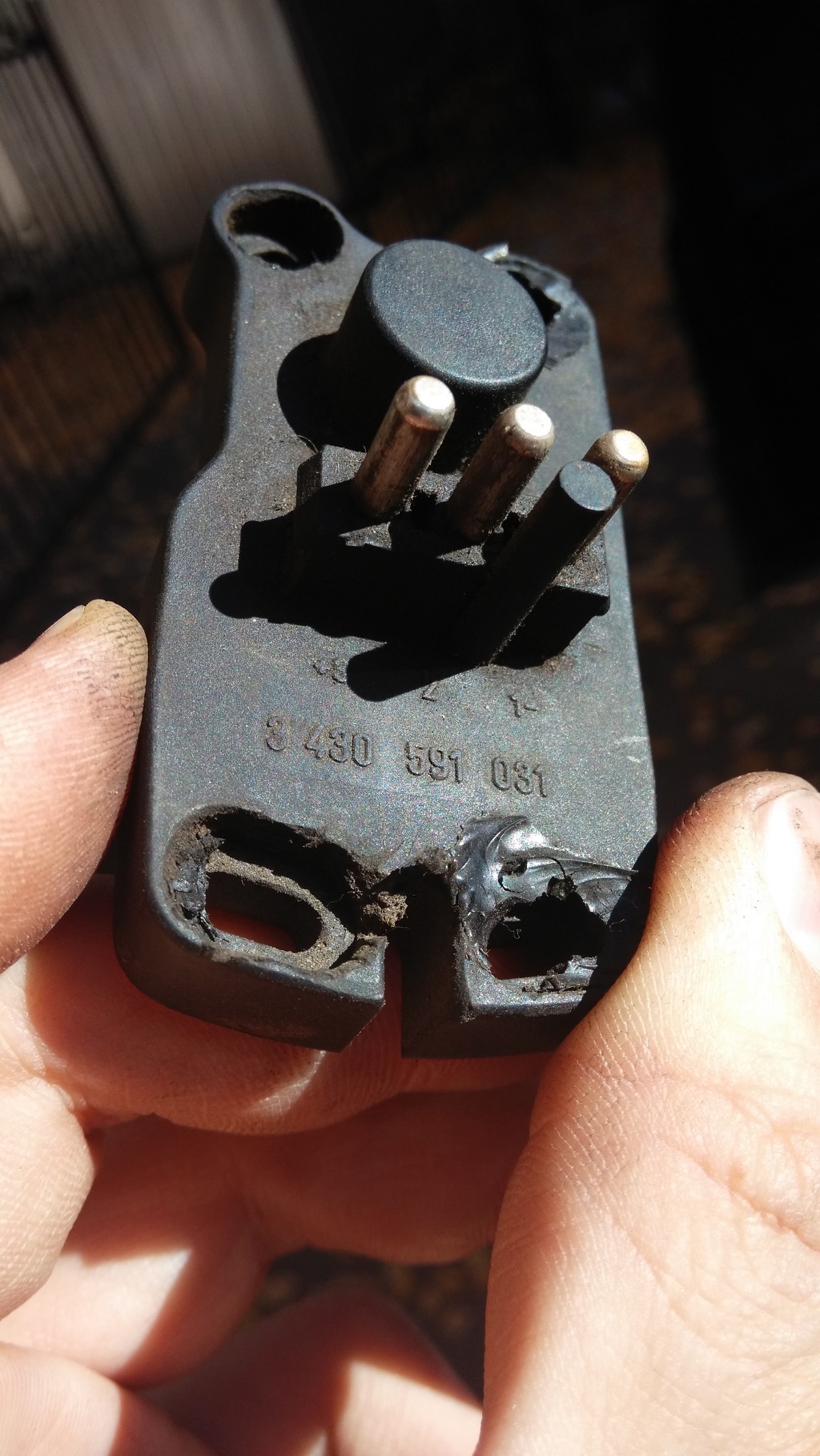

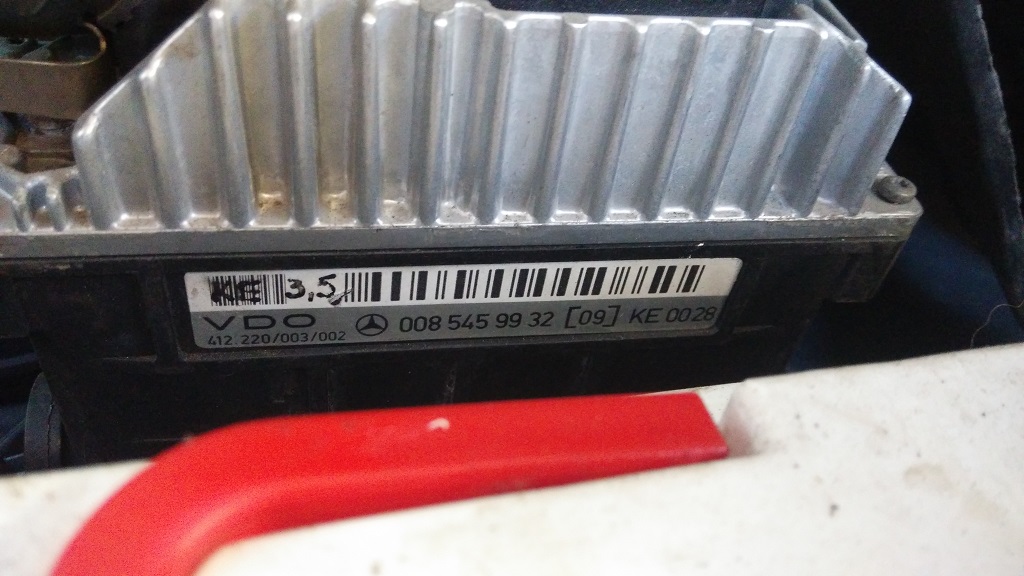

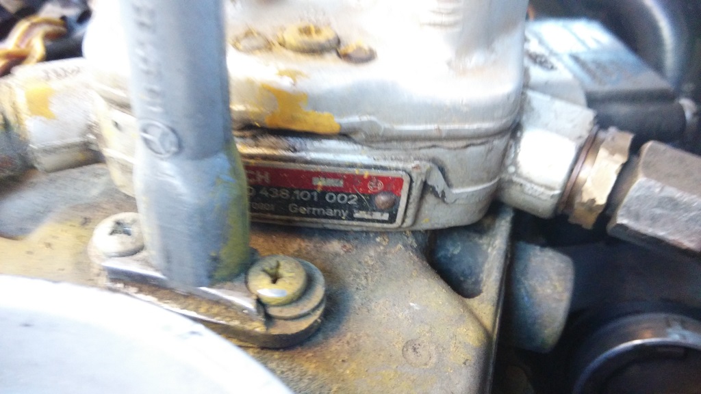

Добрый день всем. Приехал ко мне знакомы. С проблемой, что по утрам в холод машина оч плохо заводится и надо держать педальку чтобы не заглохла. Тачка колупалась многими бракоделами и непонятно что стоит в ней.
Есть фото мозгов, потенца и дозатора. Дозатор он сказал, что покупал в Ровном (Украина) и сказал он такой же как стоял до етого, как ее купил. Проблему с очень низким холостым я решил. Еще холостой на ней (по тахометру) - 900-950 не меньше, делаю меньше трусит двигло что пипец. Стоит лямбда, двух контактный РХХ. Совместимы ли дозатор с мозгами?? И еще на потенце нету управляющего напряжения. Т е на среднем контакте пусто. Хелп, надо разобраться.

На эти мозги должен идти 043 расходомер и 026 дозатор с потенциометрами 015, 017 и 035 . Питающий сигнал на потенциометр приходит на нижнюю ногу , верх земля , а средняя нога - это выход с потенциометра . Холостой ход на мозгах VDO где-то 800-900 и будет , т.к. они стабилизируют обороты хх без участия потенциометра ))) Каким образом ты регулируешь ХХ , мне не понятно . Если кручением винта СО шестигранником на 3 , так это в корне не верно ! Проверь , запитана ли система управления двигателем через реле перегрузки . Для этого проверь наличие на реле перегрузки постоянного плюса на 1 гнезде колодки реле перегрузки , наличие на 1 ноге ЭБУ и контакте с красно-желтым проводом к РХХ плюса при включении зажигания , массу на 2 и 21 ноге ЭБУ . Проверь , не перепутаны ли разъёмы ДПДЗ и потенциометра кстати ))))))

Тут похоже сборная солянка
Я поэтому к Вам и обратился... ТУТ реальная сборная соляночка!!! Человек машину оставил на регулировку, а ему все напроч поменяли. Пришел он с отпуска, а тут такое. Да, ХХ я крутил СО, ЗНАЮ, что так нельзя.... Не спорю. Но от даже ехать толком не мог. Выбора небыло. Проверю , как приедет все как ты написал. Спасибо
