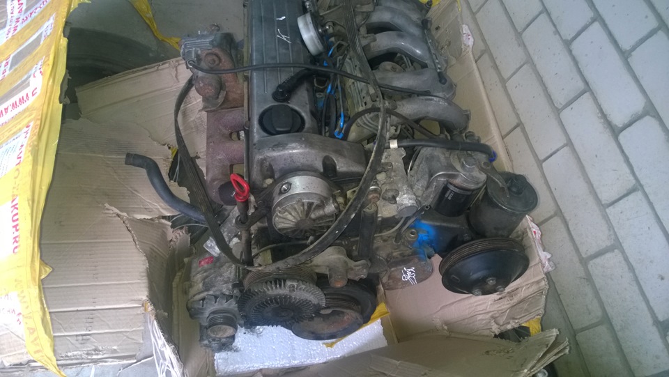

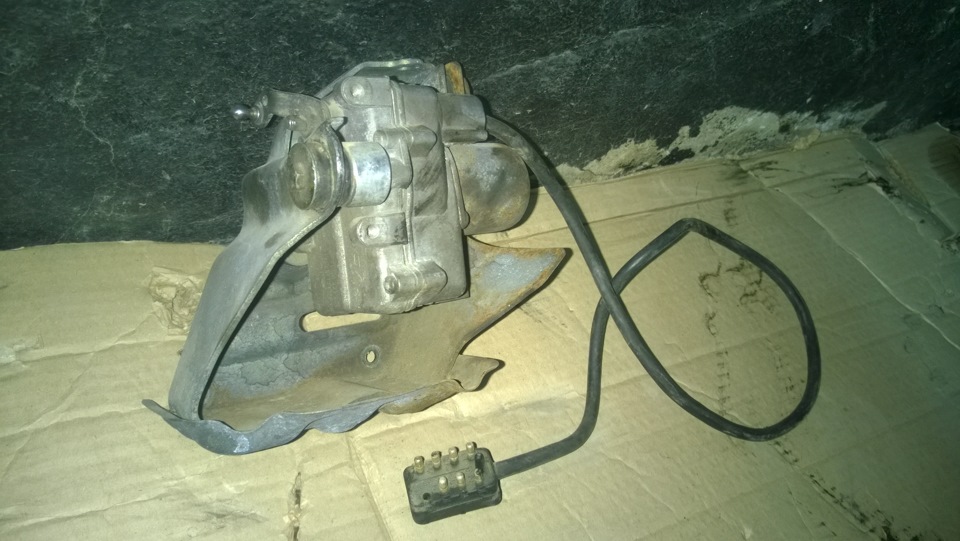

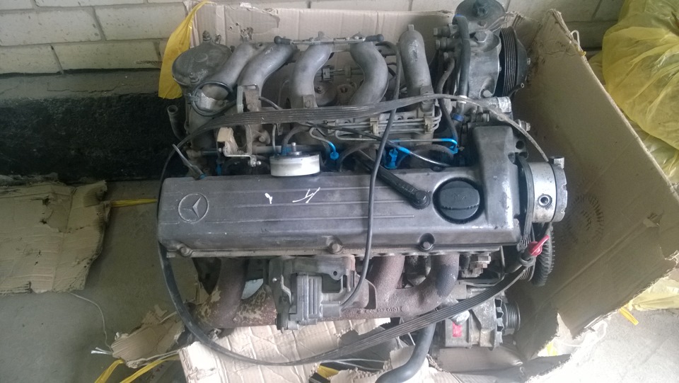

увидел в теме у одного на драйве, я так понял эта штука относится к круиз-контролю но у меня такой нету со стороны коллектора, или может она у меня в другом месте стоити или её убрали? но в комплектации у меня круиз стоит и под рулем сверху переключателя поворотников стоит круиз но непашет чета
Что за штука?

да это привод круиза

а почему у меня нету в таком месте? или у меня в другом стоит? как её найти а то чето круиз неработаетда это привод круиза

У меня на 603.960 стоит круиз за ТНВД перед маслофильтром.

У тебя привод круиза должен стоять между ТНВД и масляным фильтром.а почему у меня нету в таком месте? или у меня в другом стоит? как её найти а то чето круиз неработает

вроде я нашёл эту штуку, она к механизму газа подсоединена вроде.У тебя привод круиза должен стоять между ТНВД и масляным фильтром.

Посмотри лягуху на педали тормоза, подключен ли датчик скорости на приборке, ну и блок управления. Больше там ничего нету.вроде я нашёл эту штуку, она к механизму газа подсоединена вроде.

Так вот в кронштейне и всё дело. Моторчики по сути одинаковые.Сейчас в питере за 1500 продают только моторчик без кронштейна. Филипп 9219438088
