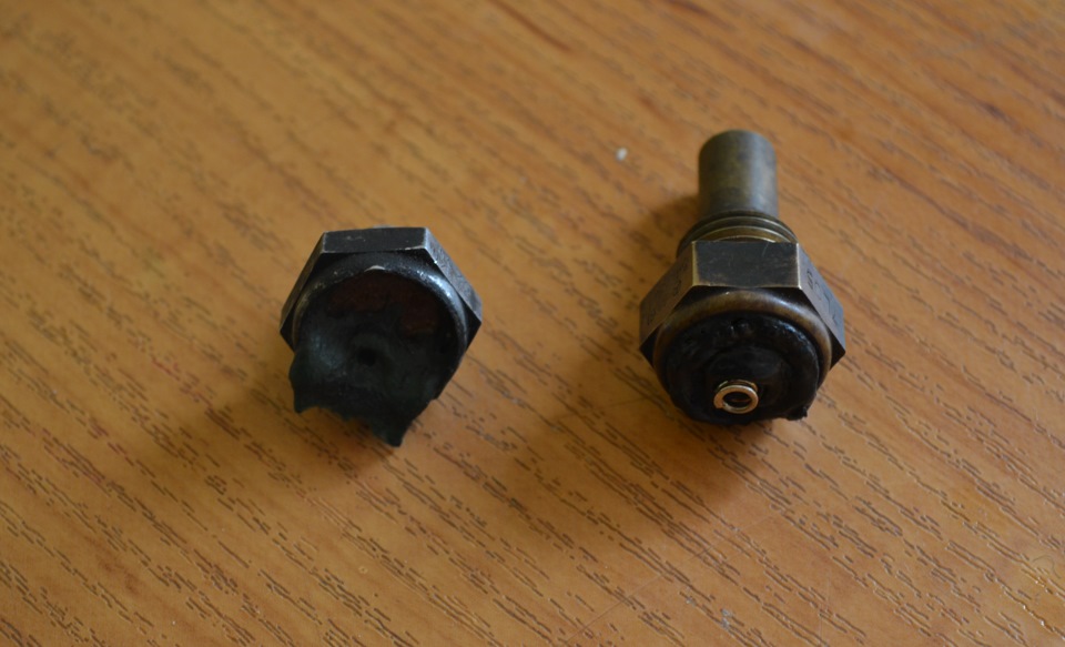

Отправлено 03 November 2015 - 10:05
Ни чо се,на нем пельмени что ль варили?!)Перегрев был такой, что стекли датчики на головке.
