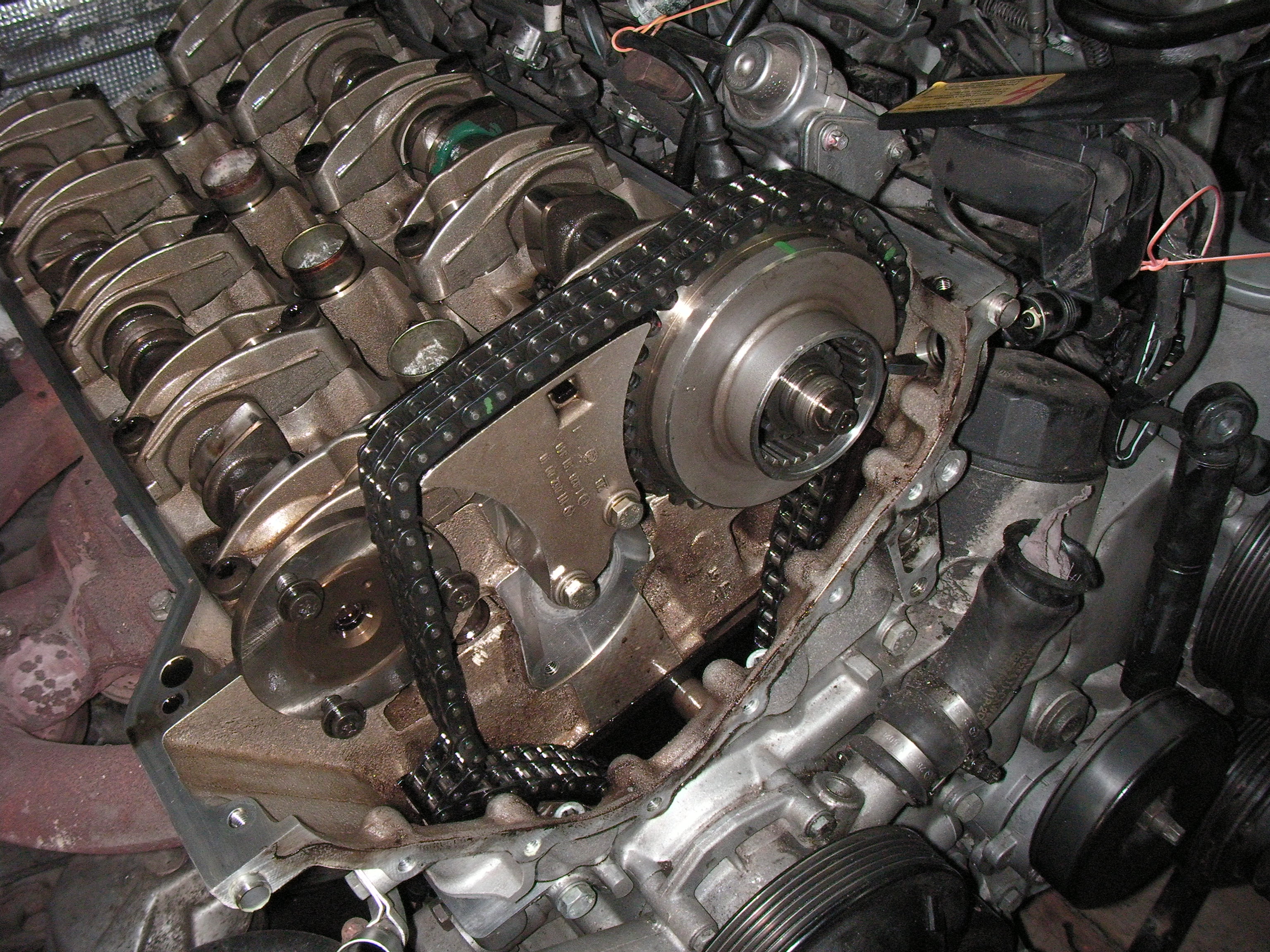

Научите как распред правильно снять и поставить, что б не сломать, а то дело к этому движется...
И еще - когда шестерни распредов снимаеш, цепь ослабляется. Может ли она перескочить на шестерне коленвала?
Видно, когда цепь опускается вниз, то вращается паразитная шестерня.

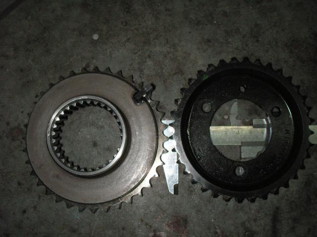

Зубья шестерней фазовращателя выправил напильником - все работает (в руках).

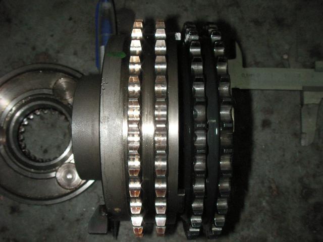

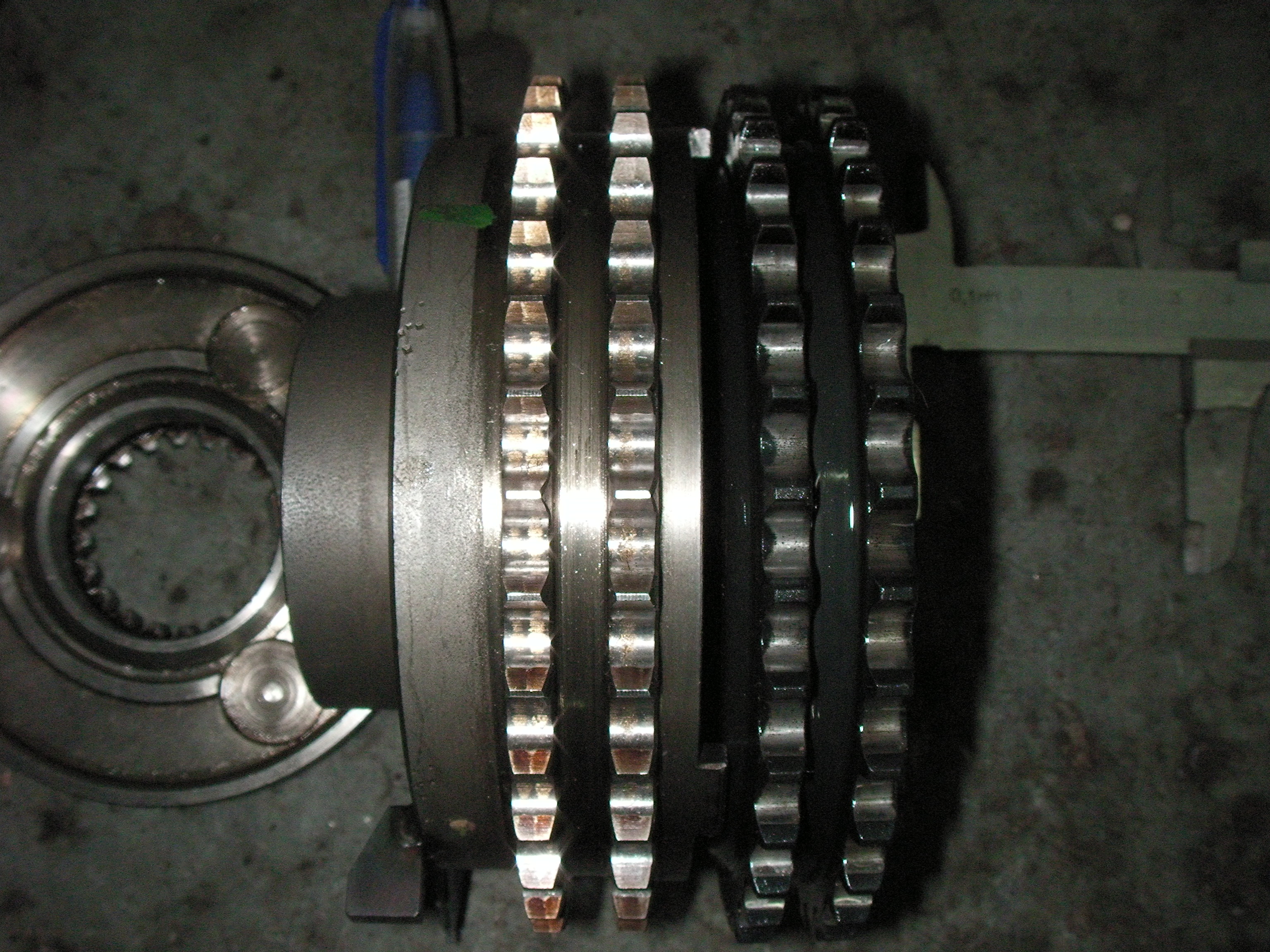

Вот фото зубьев шестерни впускной и выпускной.
Кто с опытом - оцените живость...

спереду вроде ничего ,а сбоку на впуске какие то затертости желтоватые или остатки смазки?если это износ .то для себя лучше заменить .на продажу прокатит.если для себя то другие звезды ,цепь и башмаки обновить.
Шутник ты, заменить...Новую за 40 круб купить?
Для себя делаю...
Желтизна - это налет от масла - он там где цепь о зубья не касалась.

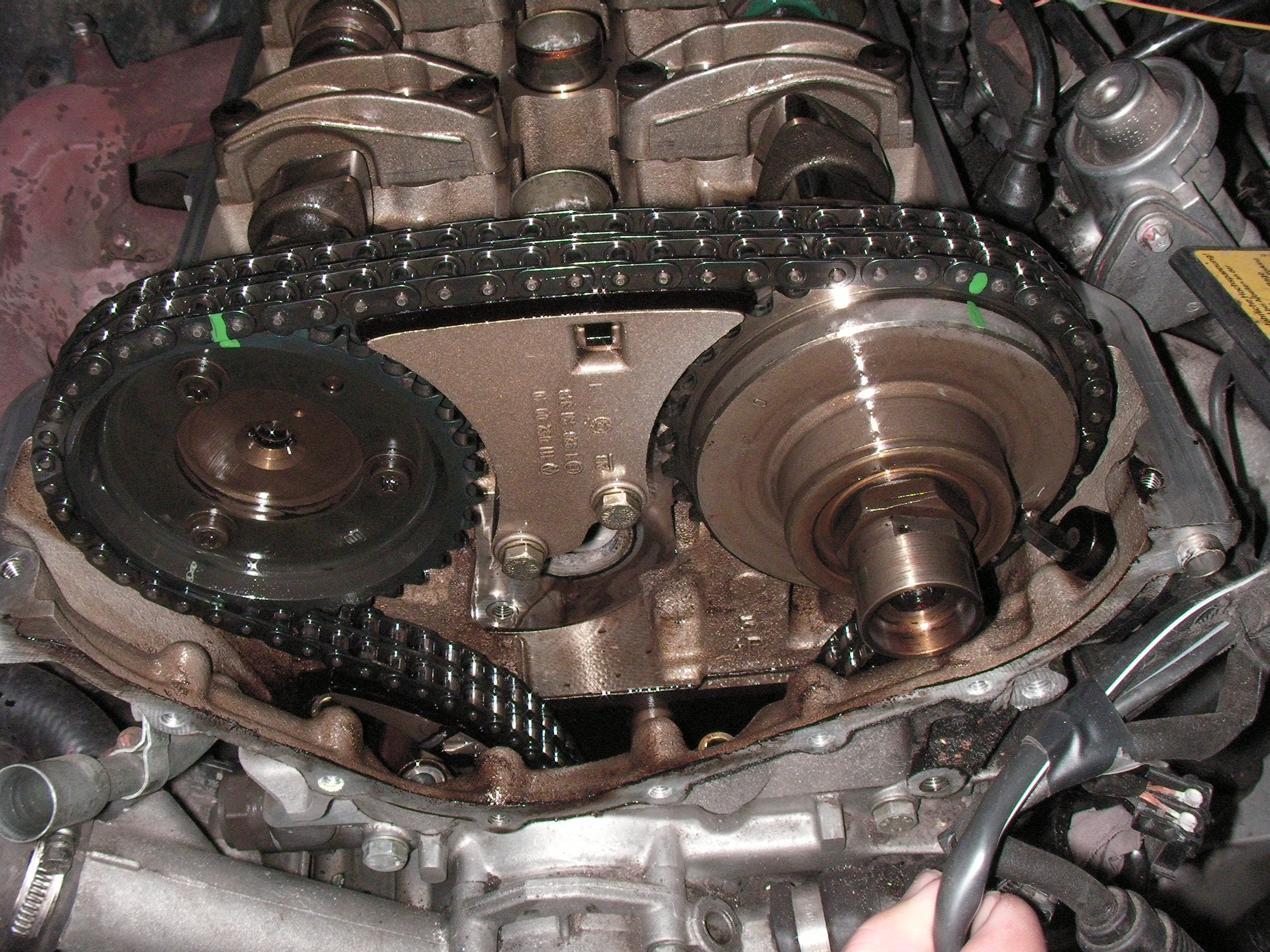

Нужно внимательнее буквари читать - в ВИСе было прописано как снимать и как ставить: открутив фиксирующую гайку на 30 и сняв крышку, нужно придерживая шестерню впуска, накрутить некий предохранительный шток, который зафиксирует внутренную часть регулятора угла впрыска, но позволяет снять наружную часть с зубьями.
Вместо этого хитрого штока можно заюзать фиксирующую гайку и набор шайб нужного диаметра, что я и сделал при установке.
После фиксации внутрянки наружняя часть регулятора (с зубьями для цепи) спокойно снимается ( цепь приподнять руками).
Сборка в обратном порядке.
Фотку с фиксацией внутрянки выложу позже.
