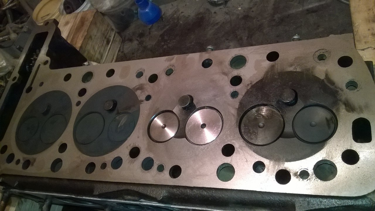

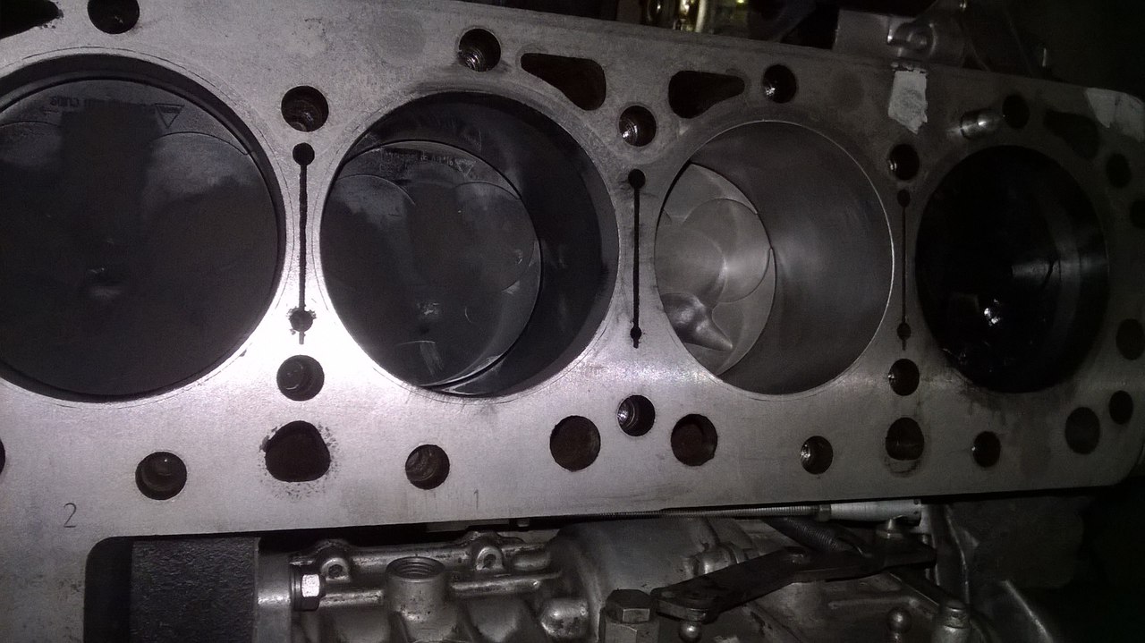

Разобрали... Тряпка оказалась большой и успела попасть в поршень 3го цилиндра, при этом ещё запутала клапана 3-го и 4-го цилиндров...
Свои несколько секунд двигатель работал на 2х цилиндрах.
3-й цилиндр полностью сухой.
4-й цилиндр пытался сработать, его сильно залило солярой (тряпка не давала закрыться клапанам)
Суть:
Тряпку полностью извлекли, мотор без головы идеально крутиться (поршни доходят как положено, думаю шатуны не согнуло)
Клапана на вид абсолютно нормально прилегают...
Как Вы думаете, собирать обратно??? Или раскрутить клапана, могут ли ножки клапанов деформироваться? (фото после вскрытия прилагаются)

#6 ОФФЛАЙН   persona_non_grata
persona_non_grata
  • Cообщений: 6843
  • Город:Витебск
    Велик colnago
Отправлено 05 November 2015 - 23:37
Поршни над блоком одинаково выступают? Клапана пролей керосином через дырки коллекторов.

#7 ОФФЛАЙН   FIRE151515
FIRE151515
  • Cообщений: 51
  • Город:г. Тула
Отправлено 05 November 2015 - 23:44
Да, поршни одинаково выступают, проверяли несколько раз - всё ок.
Точняк, спасибо за совет. Завтра пролью керосином и всё будет ясно...

#9 ОФФЛАЙН   Cannibal Mad
Cannibal Mad
  • Cообщений: 4369
  • Город:г. Лида, Беларусь
    W126, W123
Отправлено 06 November 2015 - 05:15
Значит, повезло...
Керосин не должен протечь в течении 5 минут, после этого собирайте.

#12 ОФФЛАЙН   FIRE151515
FIRE151515
  • Cообщений: 51
  • Город:г. Тула
Отправлено 06 November 2015 - 13:33
Меня всё мучает вопрос, зачем в коллектор все тряпки суют? Неоднократно уже на форуме про это читаю.
Да сам вот сижу и думаю, нафига????!!! Там же эта пыль сгорит за секунды..... Но на автомате тряпку мы всё равно запихнули :rolleyes:
Впускной клапан 3го цилиндра подогнуло однако...
Да, и не понравилось одно... Антифриз мы до запуска залить не стали, только остатки могли остаться в системе. А маленькие капли антифриза оказались на клапанах и прокладка по плоскости имеет в некот. местах капли антифриза... Откуда он там мог взяться?
