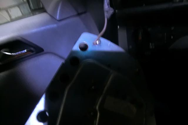

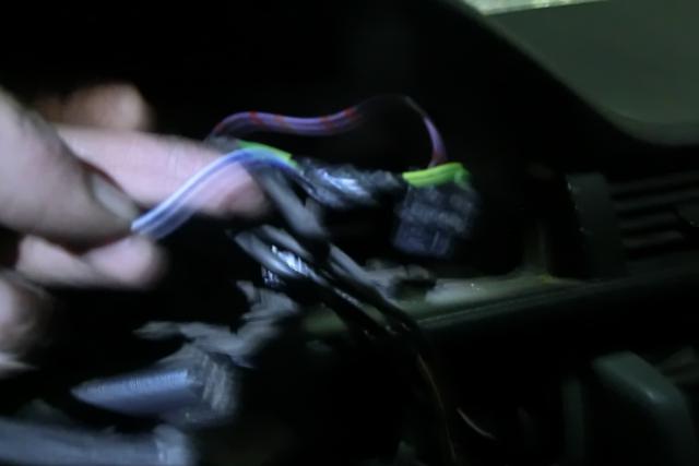

Мало того,что корпус приборке на массе,заколхожен,да ещё к разьему 2х контак. присабачен провод сине-серый,откуда-то.???
Извините за фото.

Юра привет, знакомая ситуация с массой. Признаюсь что толком не разбирался, но были случаи, когда при отсоединении заколхоженной массы пропадал сигнал тахометра.

на 201 серо голубой насколько помню на подсветку бороды идет.

Я тоже так думаю,видать пред перегорел,и что-бы запитать бороду,подсоеденили,но без преда,борода-то не горела?

koster_05.Привет.Да пред.подпаял,не стал отсоединять ничего,борода светиться,слава Богу.Меня провал этот за-бал,когда с ХХ,трогаешься, порой частенько глохнет нафиг.ВВ новые,катушки тоже,насос окей,х/з что надо.?!
