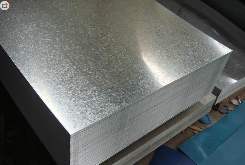

Друзья,
можно ли использовать стальной оцинкованный лист для вваривания латок лонжерона?
Имеется оцинкованный лист 1,8 мм. Или нужно искать донорский металл?
Максим

1.8мм для лонжерона не пойдёт , очень тонко

[quote name='SkiMax' date='9.11.2015, 17:26' post='2273625']
Друзья,
Максим
[/quote
беспонт.самое лучшее вырезать часть от такого же точно кузова и стыковать .одинаковая сталь и нормальная проволка с медно никелевым составом даст такой шов что болгаркой еле возьмешь вспотеешь.

этот лист разве что на пол сгодится да на заплатки снизу крыльев

при обгорании оцинковка довольно ядовита...

Нечего особо там разбираться. Если толщина метала одинаковая то в принципе подойдёт. При сварке пары будут действительно достаточно едкие. Если не втягивать их как сигарету, ничего с тобой не случиться. Ну а по прочности это можно пофилософствовать: мол у заводского метала и состав другой и стойкость к ржавению и т.д. и т.п. Ну и от размера заплатки зависит конечно. Если ОЧЕНЬ хочешь чтоб совсем по феншую - реж донора. А если вваришь свою железку то и она будет держать нормально, если сделаешь нормально и по технологии, со всеми процедурами защиты.

Любая сварка – это сложный технологический процесс, а для оцинкованной стали он осложняется еще и тем, что необходимо работать с таким тонким защитным покрытием, как цинк. Особенность сварки в том, что оцинковка начинает плавиться уже при температуре в 420°C, а при 906°C она кипит и испаряется. Все это оказывает негативное влияние на качество сварного шва, в котором образуются микротрещины, швы, прочие дефекты.
При выполнении сварки цинк попадает в специальную сварочную ванну, а это приводит к образованию трещин, пор в сварном шве. Поэтому перед работой слой цинка следует удалить при помощи газовой горелки, абразивного круга, щеток. Есть и химические способы, то есть использование кислоты, которая потом нейтрализуется при помощи щелочи, место промывается водой, высушивается.
