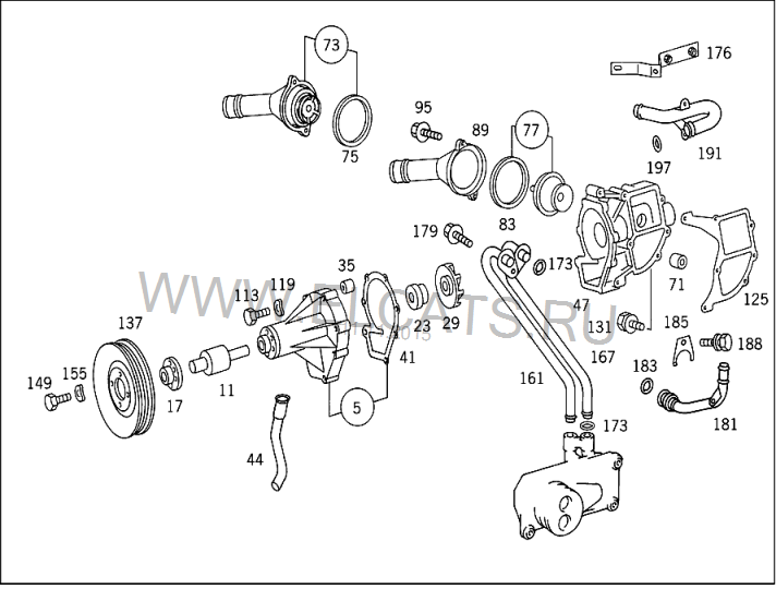

Есть проблема-не набирает рабочую температуру.Стрелка ож выше 60 градусов не поднимается.Думаю проблема в термостате но визуально никак ни могу его найти.Подскажите где он находится на моем" тракторке"?мерс 124 1995 года двигатель 2.5 ОМ 605.чистый атмосферник. :rolleyes:

Термостат стоит под крышкой патрубка обратки с радиатора.

сбоку помпы, он стоит, № 77 на схеме
