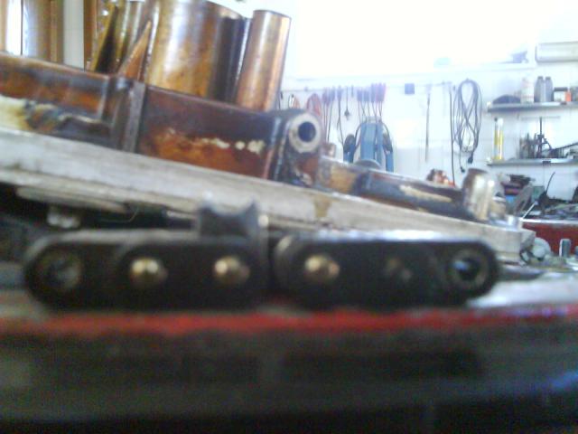

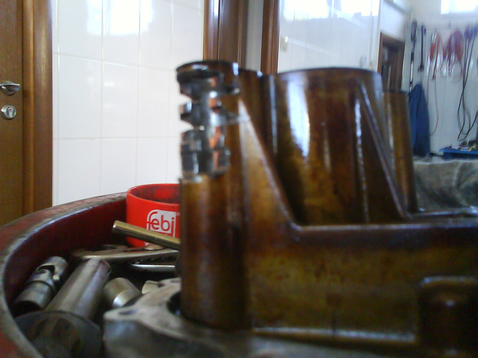

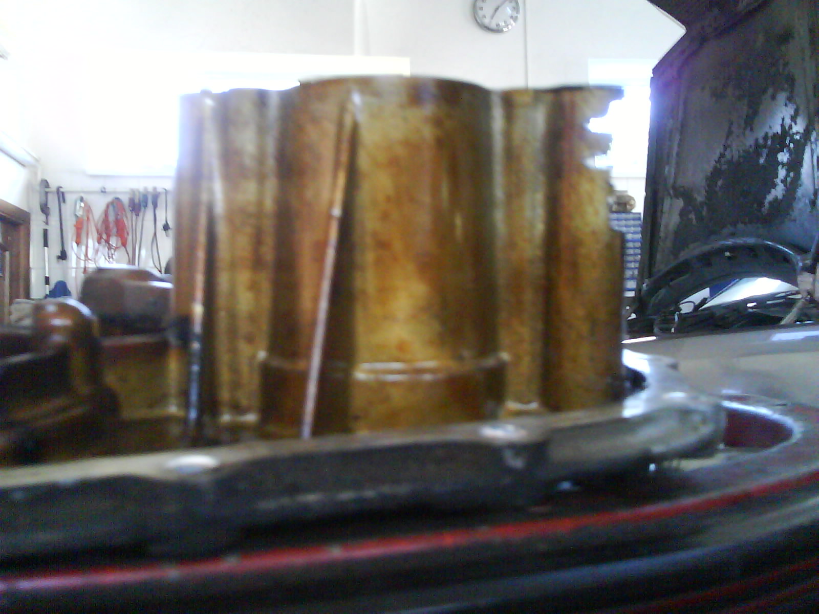

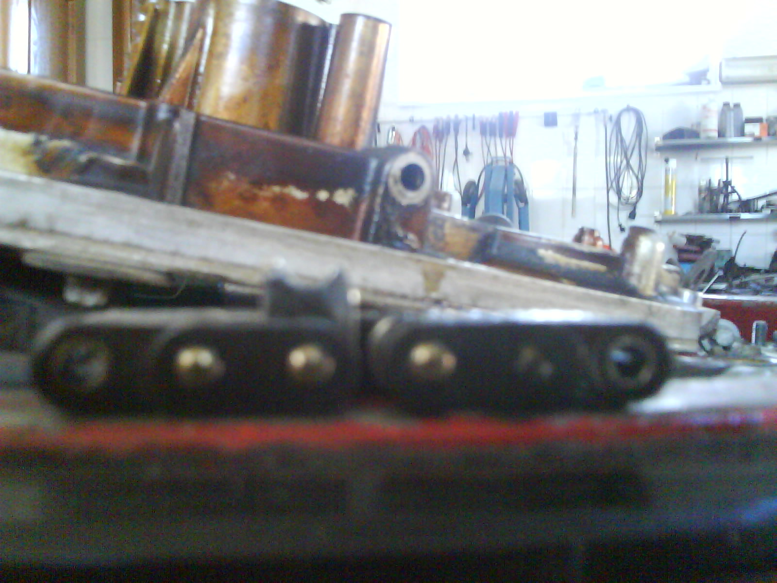

Вообщем вся проблема разрешилась. Съездил к Курантову Андрею. Все сделали отлично, профессионалы своего дела)) В итоге сломался натяжитель, почти порвалась цепь, один ряд из двух... Цепь вытянулась на 20 градусов!!!! К счастью ни один клапан не пострадал. Произвели замену цепи, натяжителя и верхнего успокоителя, раз уж я его тоже купил... движок заработал равно и отлично. Помимо этого менял у них трапецию и топливный фильтр. Остался очень доволен работой. Все просто супер!!!
Выкладываю фотки порванного ряда цепи, как там сказали, коллекционный =) и все что цепь на пути разрушила... правда клапананую крышку не фоткал.

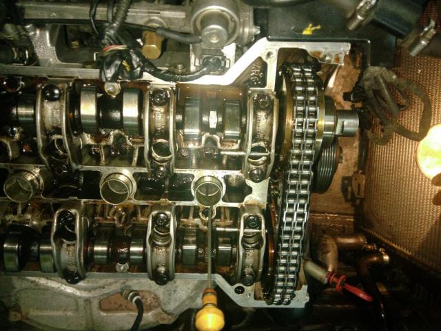

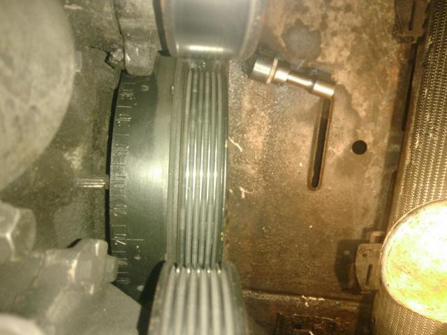

Привет всем.ребята нужен совет по цепи грм м 111 960 w124 .решили менять прокладка гбц (без опыта). выставил метку 20 гр коленвала и распреды вставил штыр на всякий случаи зубилом тоже метку поставил.собираем обратно, метка на 20 гр и начал натяжил вкрутит,метка двинулся 30 гр.машина еле завелся на холостых скреж слышно и ни едет тяга нет. скрылы заново 3 раза собрали.конце концов ставили метку 0/Т.теперь едет как раньше но скреж остался.забыл,когда первый раз завели отламился передний крышка ГРМ где сальник коленвала поксиполом .лечилIMG_20171115_183852.jpg IMG_20171115_183852.jpg .цепь натягивается уже когда натяжител вкрутил без пружина ( разобран). скреж не сильно ,только хх на 800 об .цеп оставил своё не менял моторист посмотрел сказал что нормальный.ехал с Тольятти до Питера в поле ничего .где мы пропустили ошибку и как решит вопрос с скрежом.подскажите пожалуйста.IMG_20171117_231240.jpg IMG_20171117_231223.jpg
забыл ,мёртвый точка первого поршня на метке 0/Т .если на 20 гр поршень ушёл ниже
