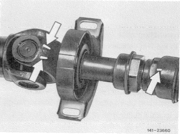

В мае менял на сервисе эластичные муфты,так же менял подвесной подшипник кардана, сейчас возник вопрос по правимой установке кардана: каким правильным образом устанавливается кардана,если не уследил за первостепенным положением кардана, существуют ли метки или что другое на кардане?
И что за пластинки прикреплённые к кардану с боку(отцентровать кардана чтили)???

Грузики ставятся при балансировке кардана - чтоб не било
Они с центровкой не связаны
На соединении около крестовины со стороны крестовины есть два наплыва
и на куске кардана, что со стороны коробки тоже есть наплыв,
если кардан не менялся или куски его не менялись, то центровать по этим наплывам
Если менялись куски, то надо балансировать и ставить новые метки

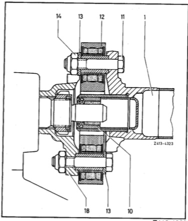

Кардан балансированный и собирается по меткам:
Если есть биения, то но либо потерял грузики, либо неправильно установлен по меткам, либо разпарована передняя задняя часть, либо разбило центровочные втулки, которые под муфтами в центре фланцев.
На чертеже центровочная втулка под номером 10.
А люфт в редукторе очень большой. Что с ним делать можно сказать только сняв заднюю крышку. Возможно в морг, возможно ремонт.
